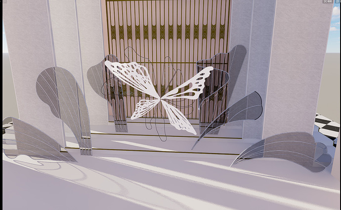

草图给了不透明,进了D5就成了镜面材质
D5透明度给多又要变黑
满怀期待升级了2.7,乍一看更新了很多,结果最重要的透明材质还是没有更新,展厅里的半透明灯片,半透明纱幔,建筑的半透明表皮都没法实现,透明度调低后,一片黑。
正儿八经的半透明材质:如半透明亚克力、PP塑料等材质,什么时候可以出来呢?

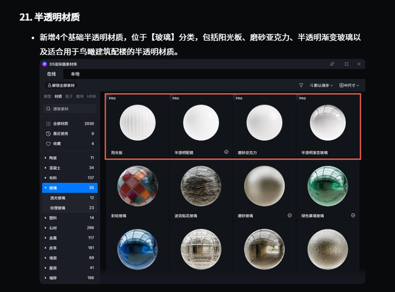

halo 所提到的“玻璃体块”材质,应该是指不带反射效果的半透材质?
当前半透材质还在研究优化中,暂时可先使用布艺材质(不加任何贴图)或使用玻璃材质(但会带一定反射)或分别输出两次后在后期软件中处理一下(自定义+透明材质)
D5好像不能制作半透明白色的材质,基本都是无色?
目前确实对白色的半透支持的不太好,已经在我们的优化计划中。
可以参考一下B站上其他小伙伴调整白色纱帘的操作,来对白色半透材质进行类似的调整:
「 D5渲染器-自定义透贴调整白色纱帘材质」
需要白膜玻璃的材质,辨公室常用到这种玻璃,肯求
收到,目前对于这种白色半透材质的支持的确有待优化
渲染组的程序猿们在研究ing
