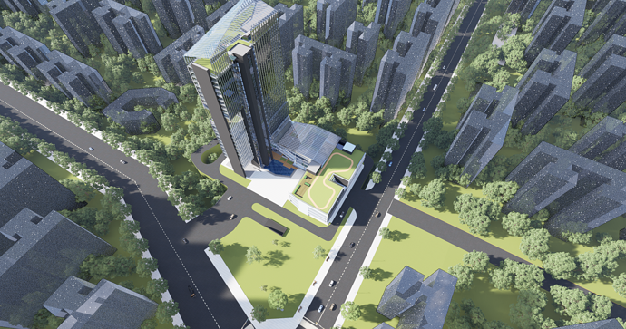

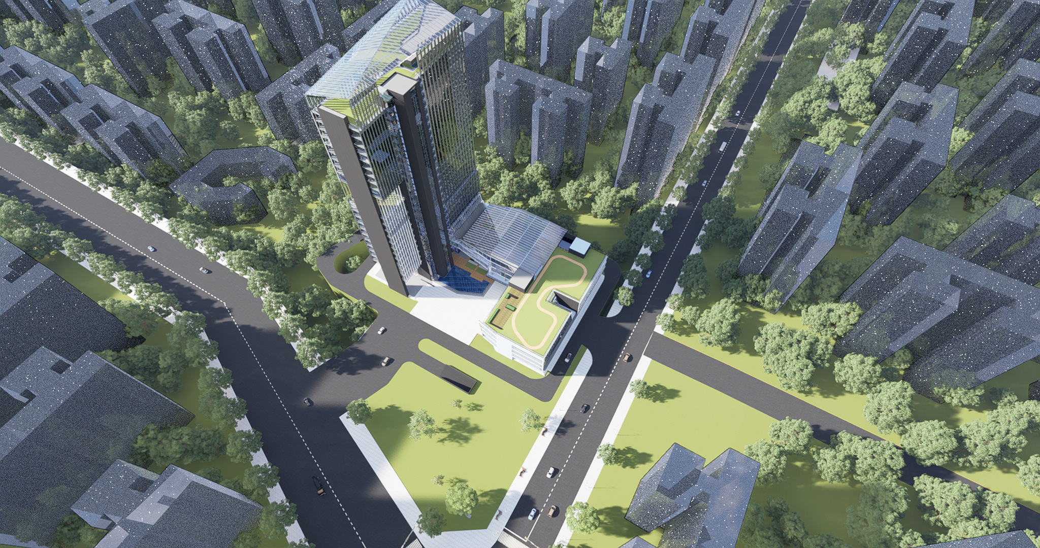

用玻璃模板,但是有很多白色的点点
,不知道是为什么,而且效果也不怎么理想
怎么样才能做到像这种白色块块的效果
完全关闭体块材质的高光选项,大幅度增加透明度,提升固有色亮度,按需调节折射度(1.01或1一般来说就差不多了)这样会接近你的参考图效果,但是体块的体积感会削弱很多
我之前选择用布料材质属性,但是效果仍然不尽如人意,所以我会选择渲染两次,一次显示周边体块,一次不显示体块,利用通道合成一下就ok了,只有这样做,体块可以即透明又看不到体块内部,会干净很多
高光去掉之后,颜色变得很黑,透明度大幅增加的话,体积感确实会很若
好像是个办法,不知道又没直接一点的方式
