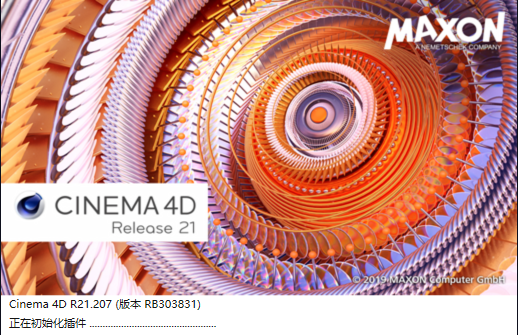

安装完软件 C4D 21版本一直卡在初始化插件进不去
  • 问题现象:C4D21 软件卡在初始化 进不去
  • 求解决方案

没有这个提示 就是卡在初始化插件界面 过一会闪退了
之前一直可以使用,就是这不小心点了 升级 然后就不行了 重装了也不行
是更新插件版本之后C4D一致卡在初始化了吗?您在软件管理中卸载插件后可以正常进入吗?
卸载插件 软件可以正常运行 装上D5 就卡住 进不去了

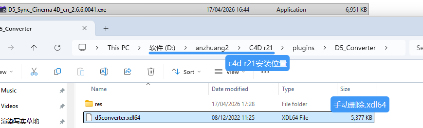

您好,麻烦尝试下,把c4d安装路径下的这个文件删除后,重新安装2.6.6版本或最新版本插件,查看能否正常使用:
D5_Sync_Cinema 4D_cn_2.6.6.0041(1).zip (6.2 MB)
已按这个方法解决 谢谢
