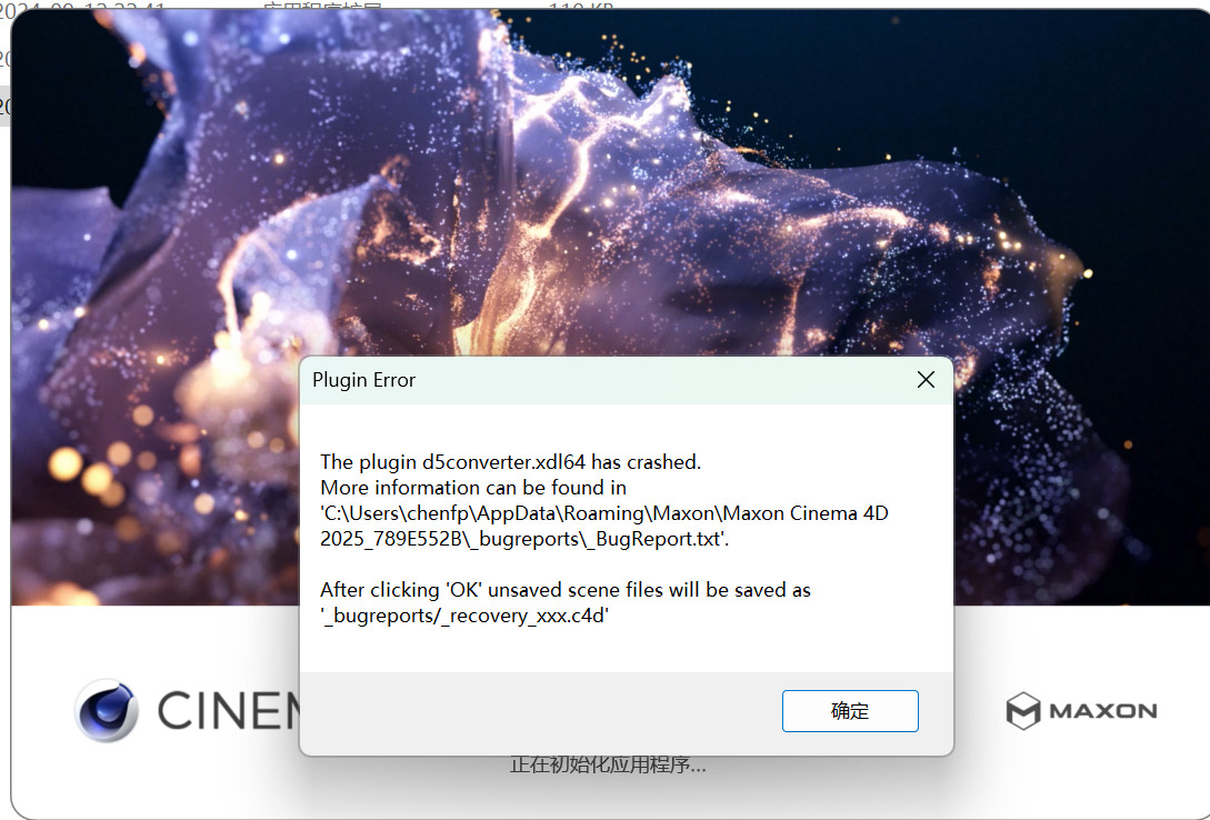

求助!C4D2025按照同步插件后报错无法启动——C4D版本原因 换更高版本可好
_BugReport.zip (25.7 KB)
hi 您设备上还有其他版本C4D吗?安装插件后开其他版本 也会有这个报错吗
请提供以下信息 方便我们具体定位:
  1. C4D 2025的具体小版本
  2. windows版本
  3. 安装插件时是否有改动安装路径
  4. 卸载插件后“以管理员身份运行”安装插件,是否也有报错
已解决,更换C4D版本到2025.3.0后恢复,估计是软件原因。
@417818507
您好,可以尝试升级C4D小版本来查看是否还会出现此问题。
我的C4D2024.4.0今天下载D5和工作流,C4D却打不开了,出现同样的问题,单独D5能运行。把C4D plugins下的D5_Converter文件夹删除,断开C4D与D5的联系后C4D又能打开了,二者不能联动怎么办?
Win10 1903 显卡RTX 2060 驱动560.94,会是这个的原因吗?有必要更新吗?
