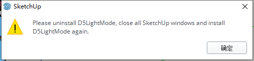

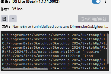

D5 lite安装后打开SU弹提示并且拓展程序弹错误.
lite图标栏会出现,但是只点击后面三个图标有反应,前面的点了没反应。
按照之前提示完整卸载过程序,重新安装依然没用。

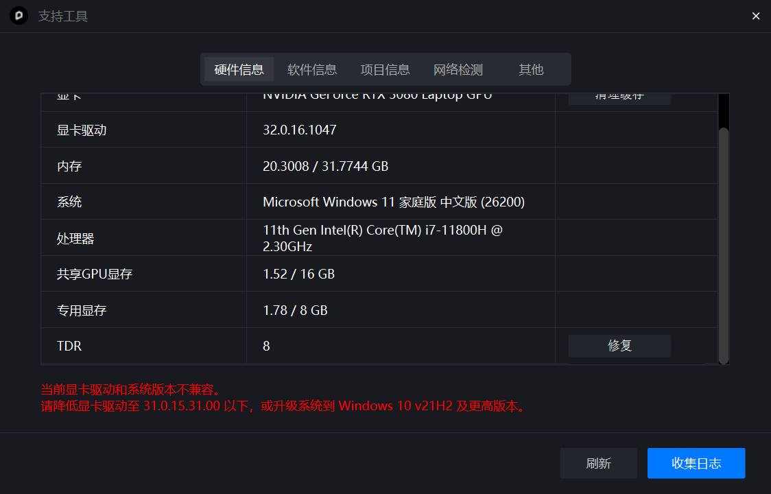

hi 现在可以正常使用吗 windows版本是win10 1909吗
我是win11版本的,为什么要让我更新win10的最新版本呀
您好,目前检测工具暂未完全兼容 60 系列及以上版本驱动,因此可能会出现驱动已更新至最新版本,但仍提示驱动不兼容的情况。
该问题我们已经确认,预计将在下一个版本中进行修复。您当前的系统及驱动版本已经符合使用标准,可继续正常使用。
还是一样的问题啊?这一次版本更新还是没有更新你说的内容吗 :melting_face:
重启一下启动器再运行支持工具看下呢 我们这边测试是修复了哦
系统版本过低,会存在兼容问题,建议升级到20H2及以上
