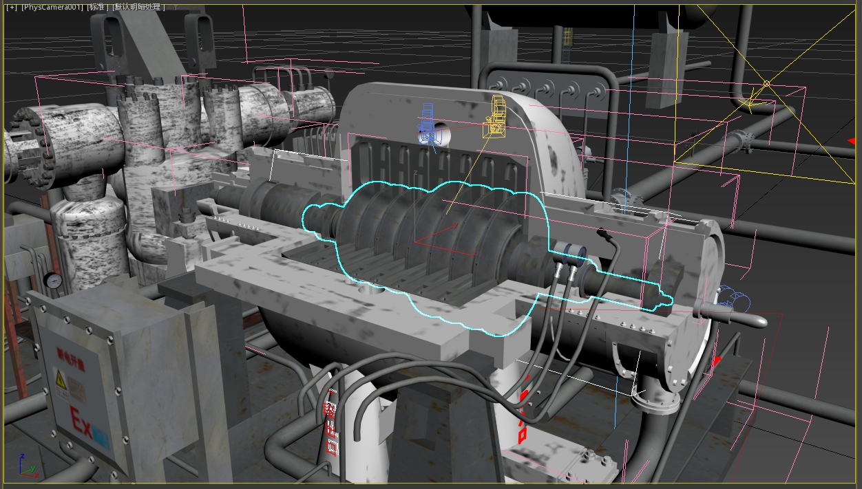

请教一下,3DMAX的模型动画,怎么导入到D5中,使用FBX文件,导入D5中,没有动画了,FBX文件的版本16
好像还没用这个功能吧,但是想了一下,是否可以根据你3Dmax动画视图,来直接确定你的D5视图,可能还方便一点
想通过D5来渲染设备动画,但貌似D5不支持3D做的动画,不知道是不是我的操作有问题,还是D5不支持

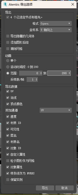

您好,目前仅支持abc格式的动态模型导入,如果有模型动画导入需求,可以先尝试将模型转为abc格式,再倒入D5。
ABC 文件导出指南 - 内容中心 / 教程 - D5渲染器官方社区

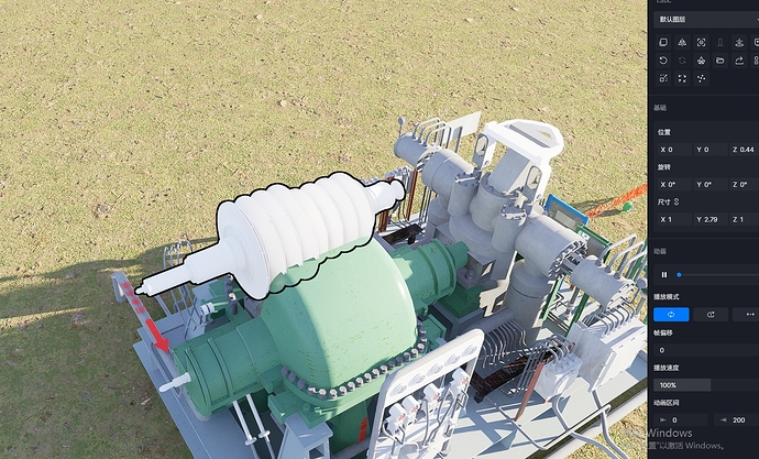

ABC文件导入后,模型的大小和位置无法对上,这有办法解决吗
我也是这样,刚导进去,模型变得超级大,而且很卡,模型还丢失了,一张桌子只有桌面,一条桌子腿都没有显示

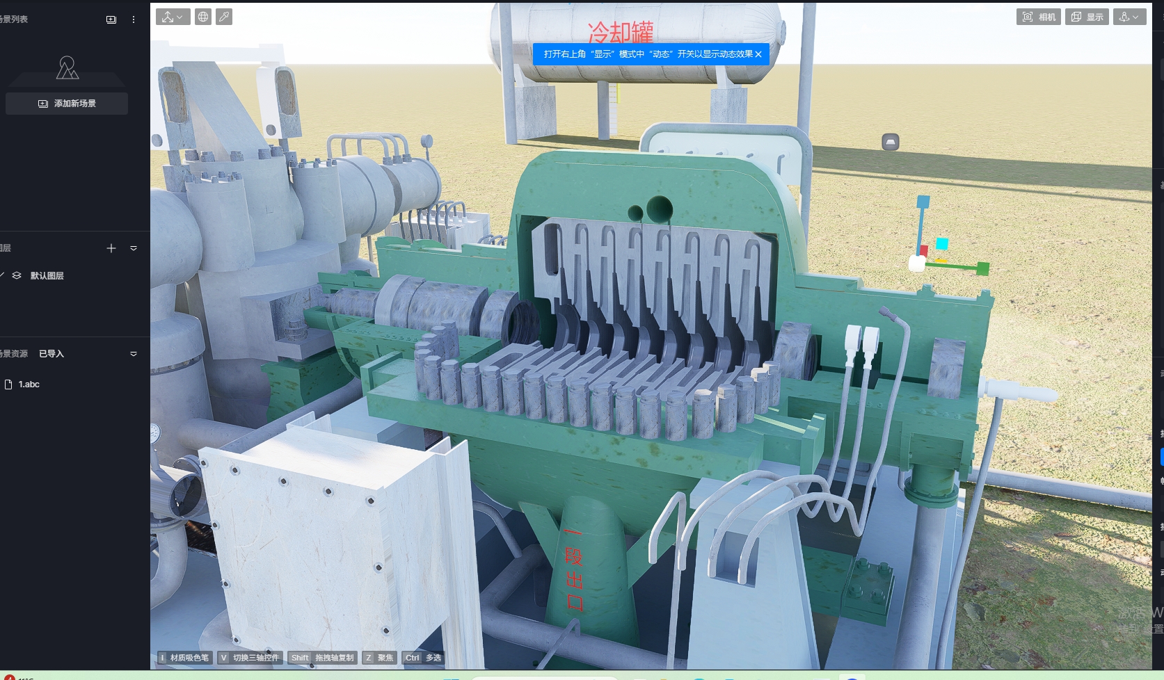

您这个可能是abc文件导出时max单位设置问题导致的尺寸问题,导入D5之后放大100倍再同步原点就可以对上了:
多谢 多谢

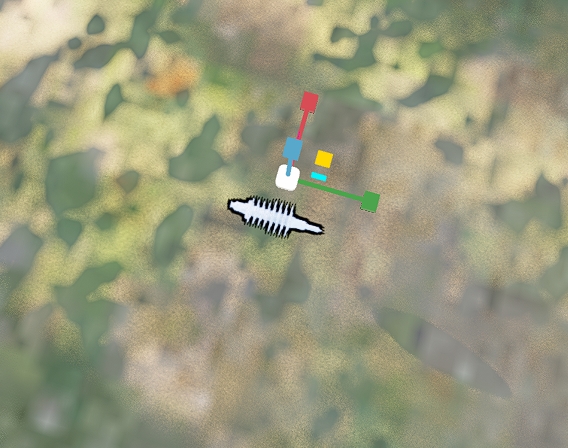

3DMAX导出ABC文件,再导入D5坐标轴偏移,怎么解决
我的3DMAX文件单位是米,D5单位设置为毫米,这样导入的ABC文件,放大100倍,再同步坐标系,文件就能摆放到位,同单位的情况下,ABC文件导入会发生坐标偏移,尺寸不对等问题 大家需要注意D5的文件单位设置
你对上了吗? 我静态模型和ABC模型 能对上,统一场景3DMAX导出 构建一个辅助物体在旁边,导出ABC动画模型时候带上,复制静态模型尺寸,然后对齐就可以
