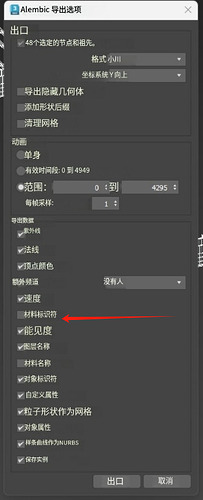

3Ds Max2020 导出 Alembic (*.ABC)选项
导出 Alembic (*.ABC)文件类型时,会自动导出以下内容的数据:

还有几个用于其他数据的选项,如果需要,您可以导出这些数据。
界面
“导出”组
所有#个节点
仅导出选定节点和祖先节点。此数值对应于选定的节点数。 -
格式
ABC 文件格式:- Ogawa(默认设置)* :适用于多线程。Ogawa 文件可能小于HDF5文件,而且通常加载速度更>快。
- HDF5:旧文件格式。
坐标系
在Y轴向上或Z轴向上的坐标系中导出 Alembic 几何体。 -
导出隐藏的几何体
导出场景中隐藏的所有几何体。 -
添加图形后缀
从 Alembic 节点名称添加后缀“shape”。
“动画”组
单个
仅保存当前帧。 -
活动时间段:0到100
轨迹栏上显示的帧范围。 -
范围
指定的两个数字(包括这两个数)之间的所有帧。 -
采样数/帧
帧的常规采样。例如,输入8则每帧渲染8个采样。此值仅影响“活动时间段”和“范围”输出选项。默认值为1。
“导出数据”组
UV
导出已导出的网格中的所有UV。 -
法线
导出与已导出的几何体关联的所有法线。 -
顶点颜色
导出与已导出的顶点关联的顶点颜色。 -
附加通道
导出与几何体关联的任何附加通道信息 -
速度
导出与已导出的顶点关联的速度 -
材质 ID
导出与已导出的面关联的材质ID -
可见性
导出每个对象帧的可见性。 -
层名
导出与已导出的对象关联的层名。 -
材质名
导出与已导出的对象关联的材质名称 -
对象 ID
导出 3ds Max 几何体节点的G缓冲区对象ID -
自定义属性
导出与已导出的对象及其修改器关联的所有自定义属性 -
粒子图形作为网格
将粒子图形转换为网格并导出网格 -
对象属性
导出与对象关联的所有对象属性 -
样条线作为 NURBS
将所有样条线导出为NURBS -
保留实例
导出对象的所有实例
