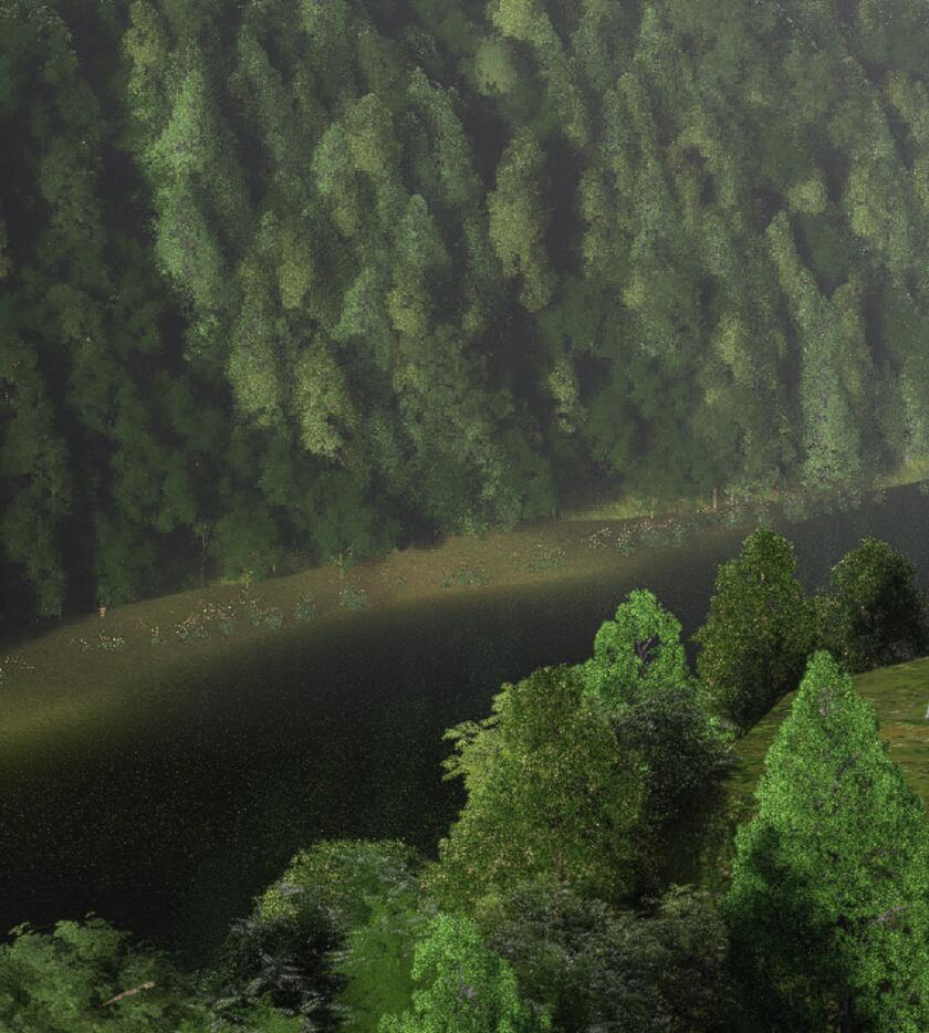

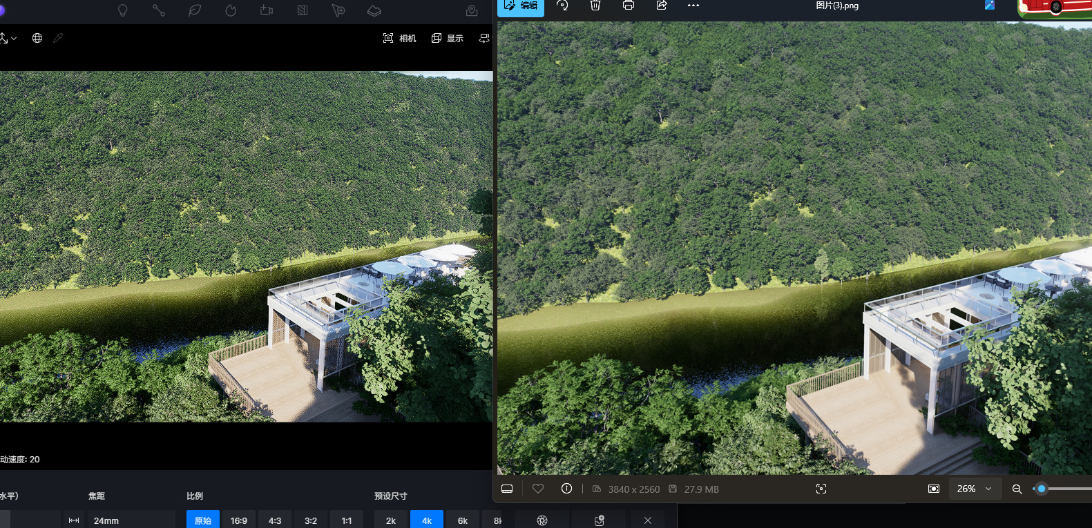

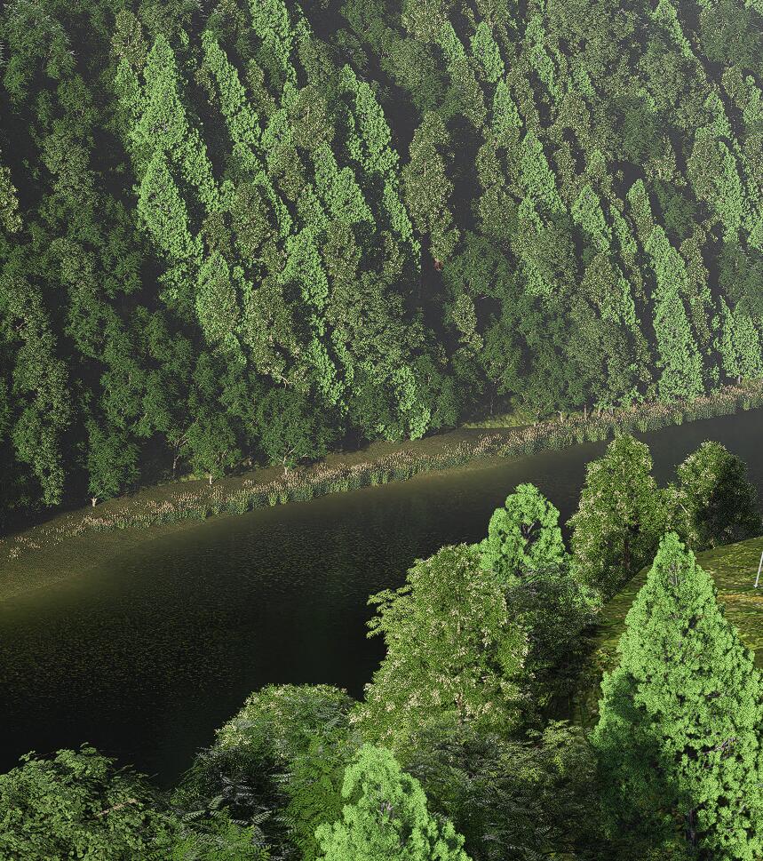

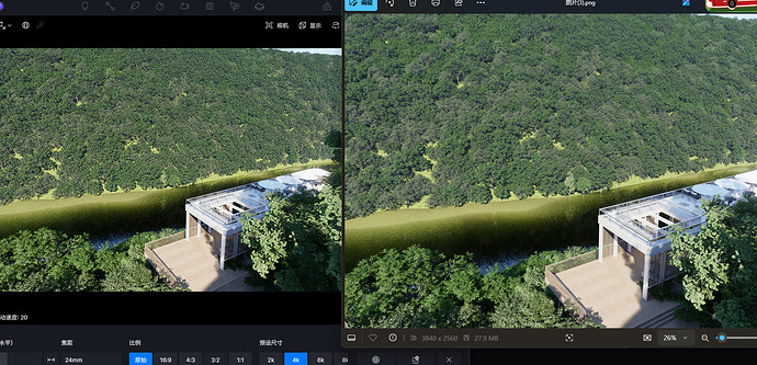

渲染后的效果与实时预览的效果差别巨大
实时预览画面柔和自然,但是渲染出来的图锐化严重,植物像p上去的图
您好,可以先排查一下是否是下面这种情况:视野/焦距参数设置导致的预览渲染存在差异。您当前视口预览效果好像比较模糊,如果是4k或高分辨率屏幕的话,可以先在偏好设置中打开【自适应系统缩放】开关,增强预览画质。
视野参数是正常的人视高度,相机参数好像是24mm的

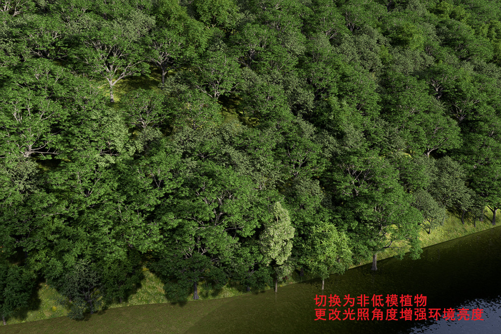

您好,您遇到的问题主要是由于使用了低模植物模型,再加上模型距离较远以及环境亮度不足,导致在预览时出现特例情况。具体表现为:远距离与光源不足使预览效果出现较多噪点,预览比较模糊,从而与最终输出的图片产生较大差异。
建议您尝试更换素材为非低模类素材,更改光照角度提高环境亮度,提升预览效果,减小与输出的差异。
