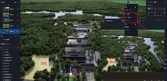

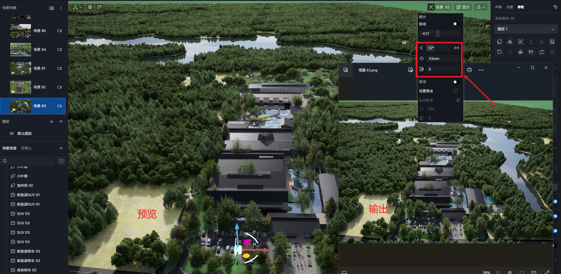

渲染出图后植物光影没有了,前后差距大
互助小组
Ryannnn
2024 年5 月 28 日 08:23
5
您好,您预览输出不一致的场景原因是由于视野参数太极端了,视口很远但通过视野将场景放大导致预览输出显示异常,您将视野参数调整至正常范围,手动推进距离后可以正常显示哦。
