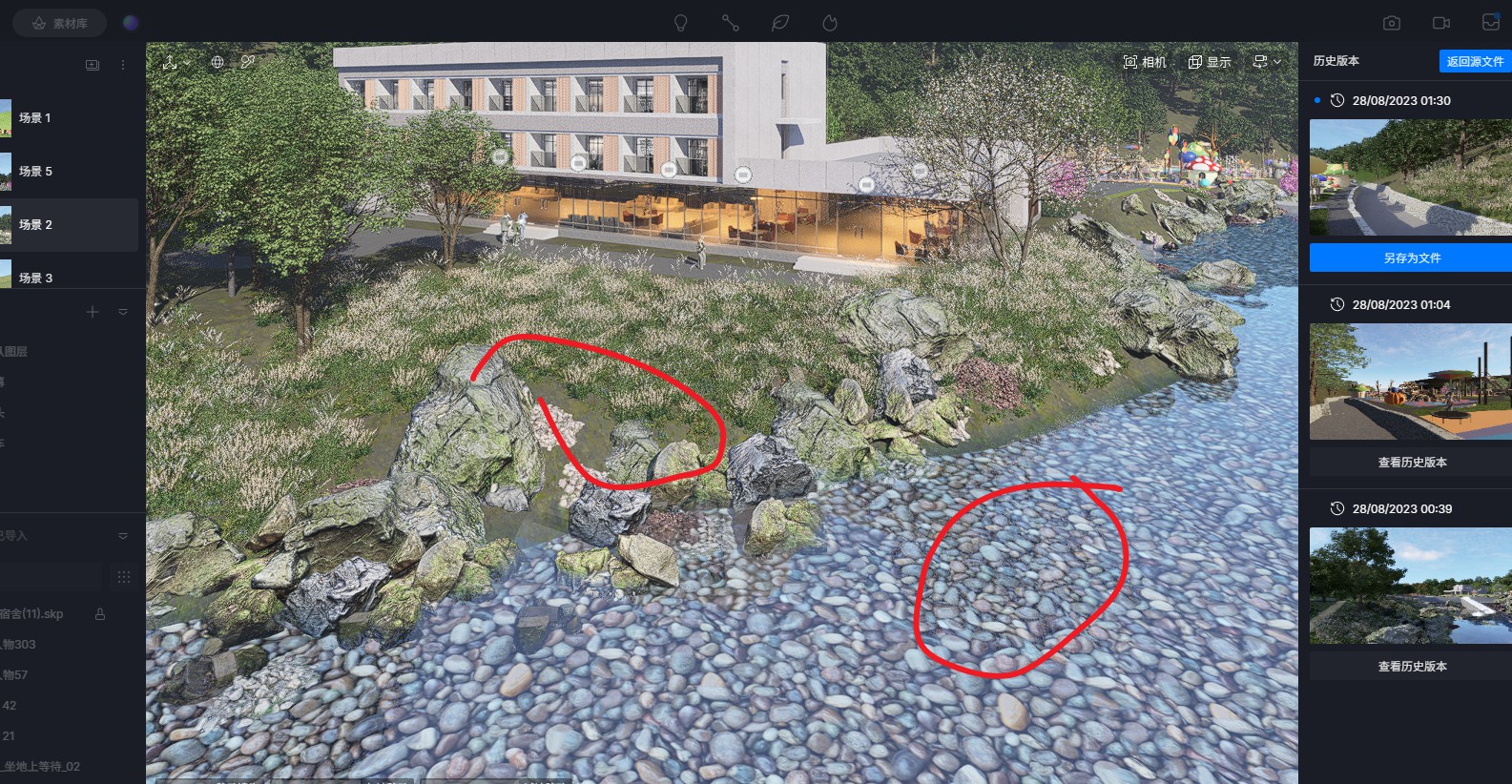

之前录屏的时候单个的小东西没问题,但是实际工程就出问题,电脑配置低了录屏直接删除,而且这次严重的直接把一些贴图默认成三维草导入了

嗯,个人感觉还是导入和材质自动命名问题,导入的时候,D5生成的材质文件夹里面,所有的材质名称前面均会添加一个多位数的数字前置,模型更新后,材质ID重新又生成一个新的前置数字,导致材质无法继承,然后有时候生成的数字代码又有问题,和之前的重复了,就在D5里面出现本身是A材质变成了B材质,B材质又丢失的问题。这个三维草的问题应该就是这样,其他的材质可能出入不大,没看出来,但三维草这个直接是把墙体混凝土材质替换掉了,一眼就看出来
