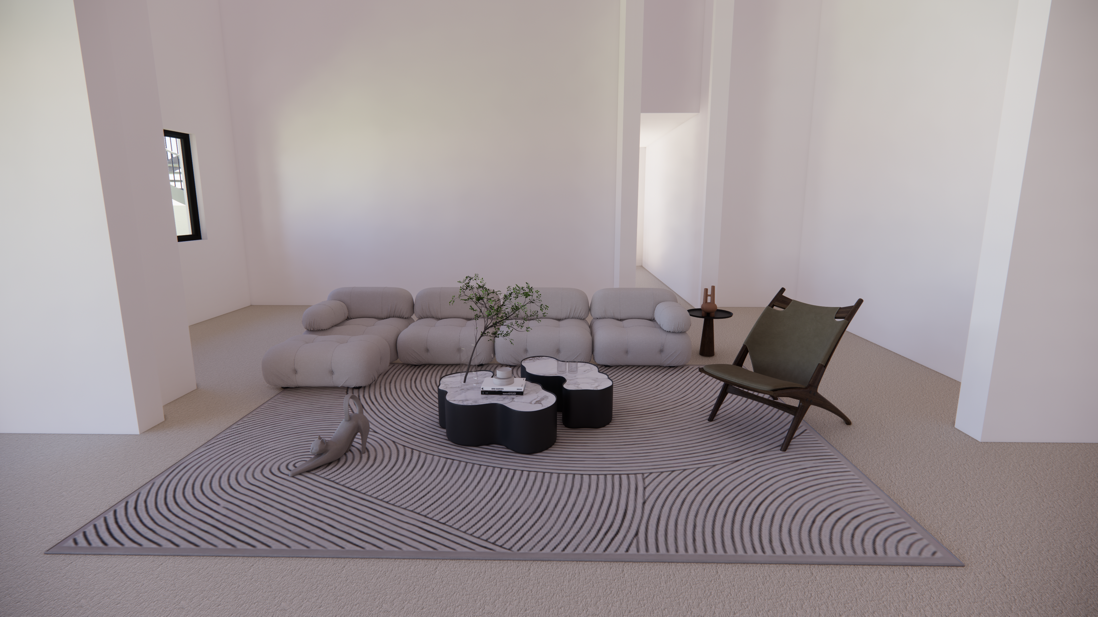

检查su中模型正反面是否同一材质
感谢反馈,可以优先检查一下Su中该模型的正反面材质,可能是面反了导致。
另外,方便的话可以截图Su中该模型的材质参数看下吗?贴图文件本身是什么样子呢?
D5中贴图的旁边还有个滑竿,里面有色相滑竿,看看是否无意中调整过色相
可以把这个椅子模型发个链接吗?我可以导入D5帮你试试看
链接:https://pan.baidu.com/s/1mSGp05euJlqf3mlfzUzo6g
提取码:1234
谢谢大佬

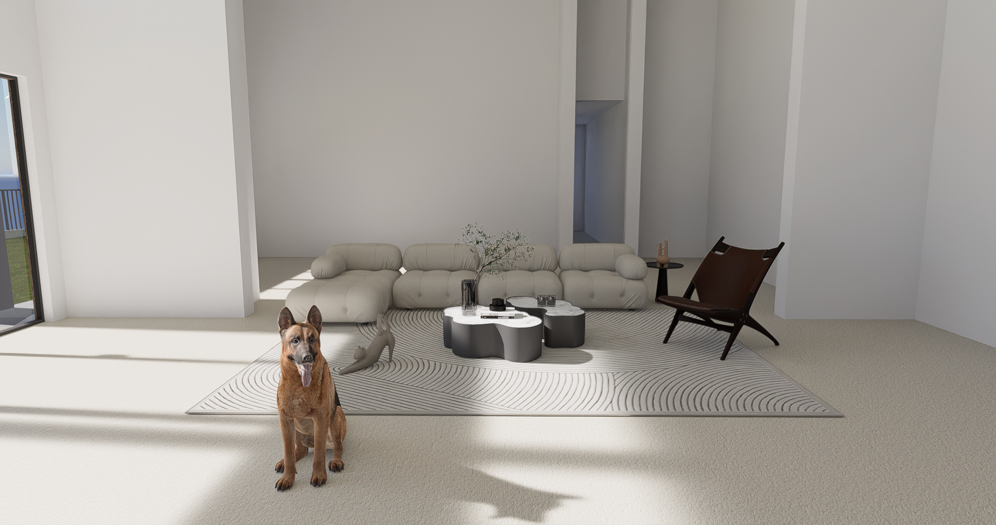

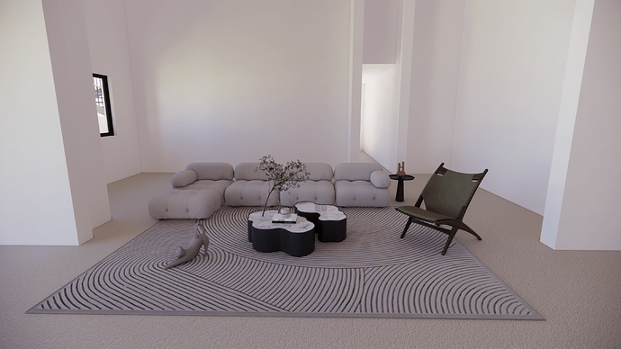

我把你的模型存储成了两个文件,一个是正面材质统一的模型,一个是北面材质统一的模型,我发现两个模型导入进去后,正面材质统一的模型与你su里显示的不同,我查看了你的su正面材质是贴图调整过HSB,就是色相、饱和度、明度。D5没有认这个变动,而是保持了你原本贴图的颜色。SU里的HSB三个值的0值位置与D5的三个值的0值位置完全不同的,所以按照SU的数值也无法调整出你要的颜色,只能你自己在D5里重新调整HSB三个值了。
2 个赞
不知道我有没有解释清楚,我觉得最好的办法是:1、你把su的贴图在PS里调整好你要的颜色,然后D5里直接给贴图就ok,尽可能不要在su里调整贴图的HSB三个值。2、在D5里调整HSB三个值
2 个赞
