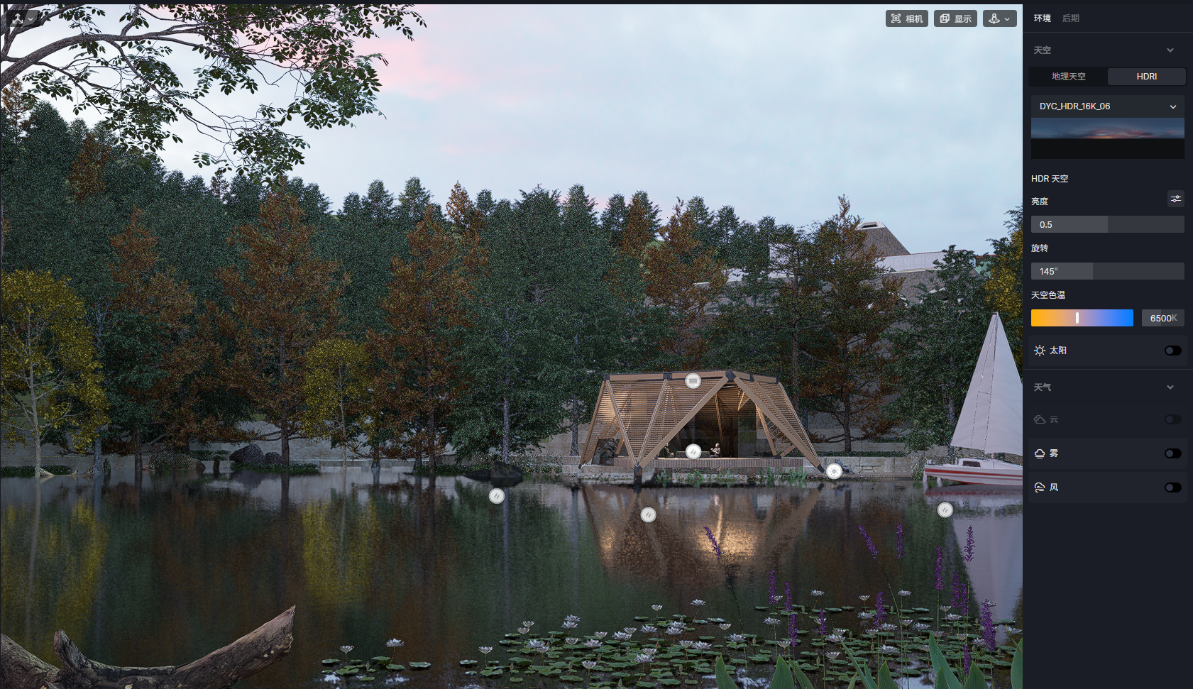

使用HDR贴图时不开太阳不出雾气
使用HDR贴图时不开太阳不显示雾气,但打开太阳之后就会破坏HDR贴图原有的光感,怎么解决!

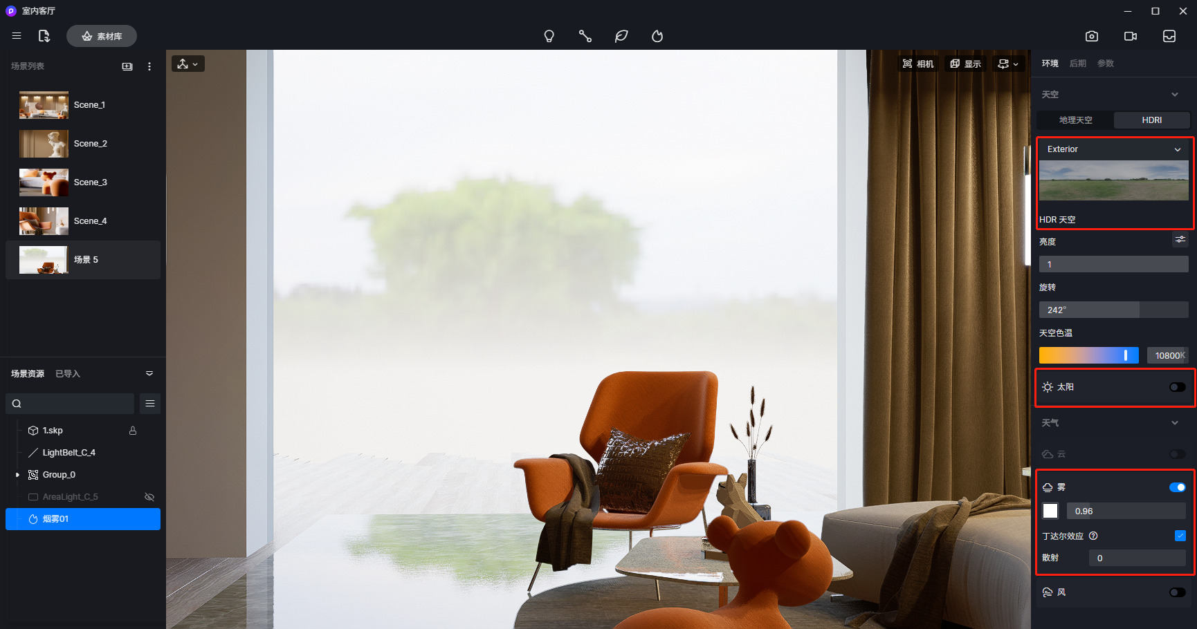

不好意思,之前没有描述清楚,是粒子里面的雾气,如果不开太阳的话不会显示

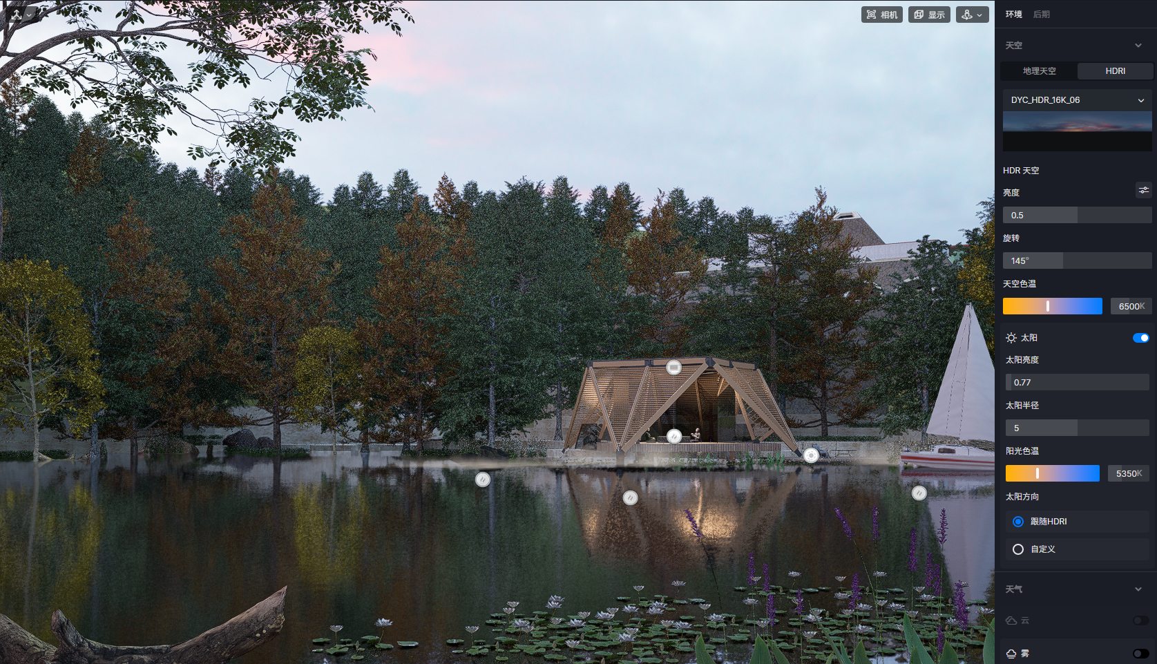

先确保你右上角开启了实时选项,如果还是不行你可以试着把太阳光的强度调的很微弱,这样还能顺便加强模型的立体感
