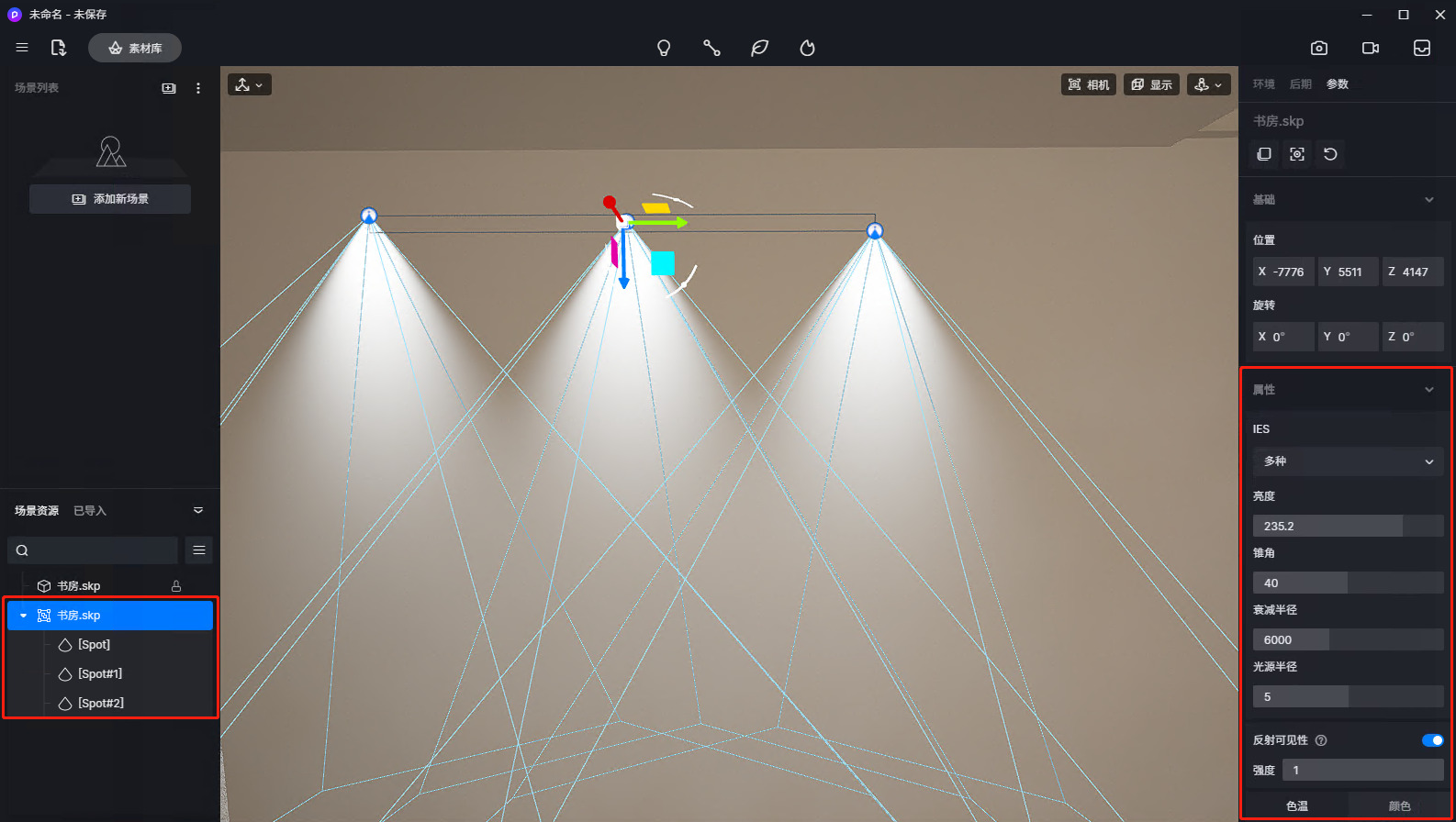

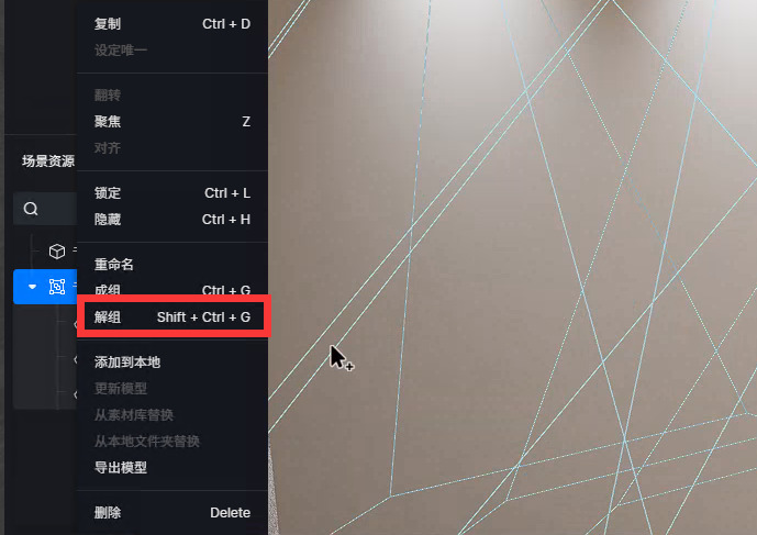

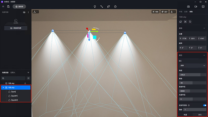

当SU文件中有灯光时,同步到D5中会生成一个灯光组,在场景资源列表中选中该灯光组,可以在右侧边栏统一调整该组灯光的参数,也可以将该灯光组解组。
