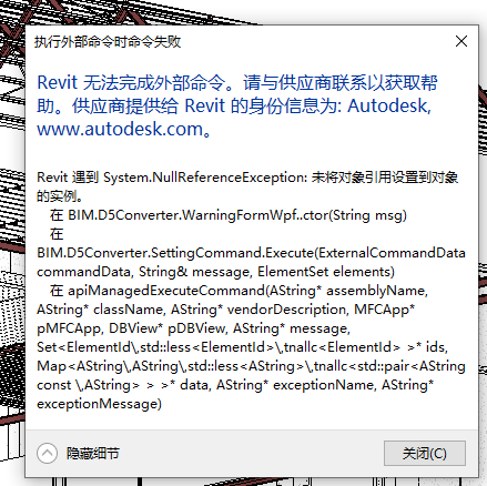

**问题描述:在revit2018版本中三维界面启动D5会出现revit无法完成外部命令提示,而在revit2020版本中直接就闪退弹出Autodesk的错误报告发送界面
**图片/视频描述:
无标题
该图片是revit2018版本的出错提示
**bug复现步骤(选填):1、打开案例项目;2、进入三维界面;3、点击D5渲染器;4、启动D5渲染器。之后就出现以上问题

你好, @Dragon丶渊 @ryanchan0206
Revit 2018 版本中启动D5出现 Revit 无法完成外部命令提示,可能是非正常安装/卸载 Revit,导致Revit 注册表或安装目录有缺失,出现了这样的报错。
此外,需要注意D5-转换器 Revit 版本支持为 Revit 2018.3 - Revit 2022 版本
对于 Revit 2020 启动D5后出现 Autodesk 报错的问题,我们与遇到同样问题的用户进行了远程,排查出是目前的 D5转换器-Revit 与用户已安装的插件(如红瓦建模大师插件)有冲突导致,卸载有冲突的插件,即可正常使用D5转换器,具体的原因和修复方案我们会继续跟进。
