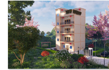

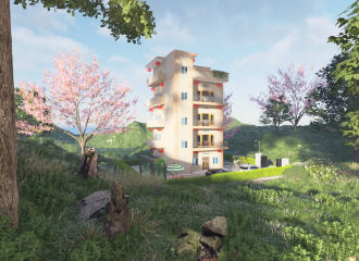

请问保存的文件咋丢失了??渲染的效果不见了
我想问问之前还保存好好地,咋打开文件一样的操作之后突然就消失了文件渲染的效果。。
除了建模文件,渲染保存文件一打开就是空白的了。。是漏洞吗?

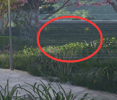

还有。。渲染之后的4K图也会出现这样的痕迹。渲染视频更加没几秒就卡卡卡,建议推荐最低整体配置的电脑,单独显卡让人摸不了头。。

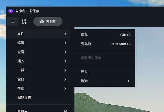

  • “渲染保存文件一打开就是空白的了”,如果启用了自动保存功能的话,可以在D5渲染器欢迎页-最近使用中找到这个项目-右键-查看历史版本,看一下备份文件是否完好。

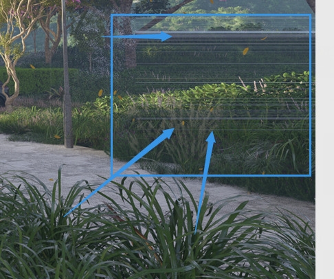

渲染的文件已找到 。只是一直搞不懂显示内存不足或者运行降低预览的提示。内存32G,显卡七彩虹3050。渲染4K还是有过渡的痕线
请问这个软件能否提供下最合适运行发挥出渲染器优势的电脑配置推荐?
你好,请问当前的显卡驱动版本是?(这个问题可能是显卡驱动版本较长时间未更新、显卡驱动版本较老导致)
若不是以上原因,我们需要场景文件进行测试排查,可以将出现这个问题的角度保存在场景列表中,将场景文件打包压缩发送至邮箱:li.huang@d5techs.com。
最新驱动的。前两天发布的511.79
@258534872 可以将这个渲染出图有白色横线问题的场景发给我们测试排查一下吗?可以私发我百度网盘连接或者邮箱:li.huang@d5techs.com,感谢您的配合。
