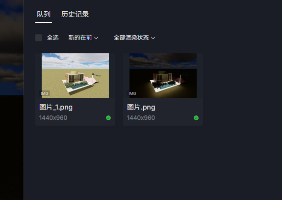

批量出图时渲染列队里的场景不能自动更新
我在后期中做相应调整(例如调整白平衡)并在场景列表中更新了该场景。如果我在渲染列队里再次渲染该场景,渲染出来的图是未调整的。这种情况是否正常?还是说批量渲染时需要每次重新添加场景到渲染列队才行?
您好,这是正常情况。渲染队列中的场景与场景列表相互独立,添加到队列时会记录当时的场景位置、后期参数以及模型显隐状态。
因此,如果后续修改了场景参数,队列中的场景不会自动同步更新。您需要将更新后的场景重新添加到渲染队列,才能按照最新的参数进行渲染。
