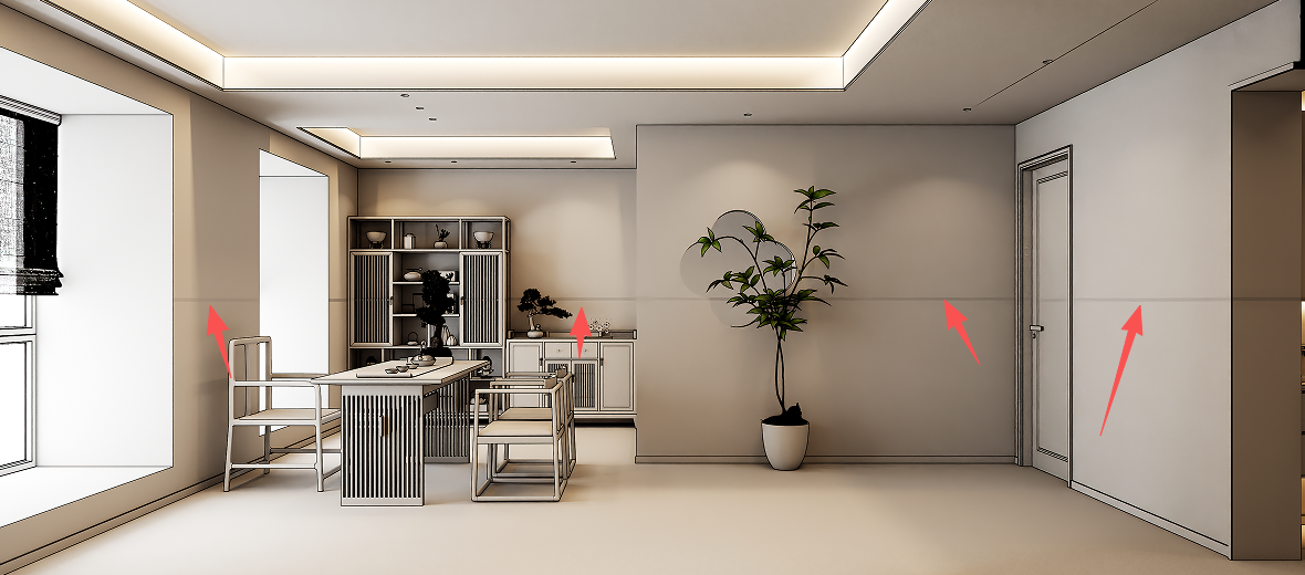

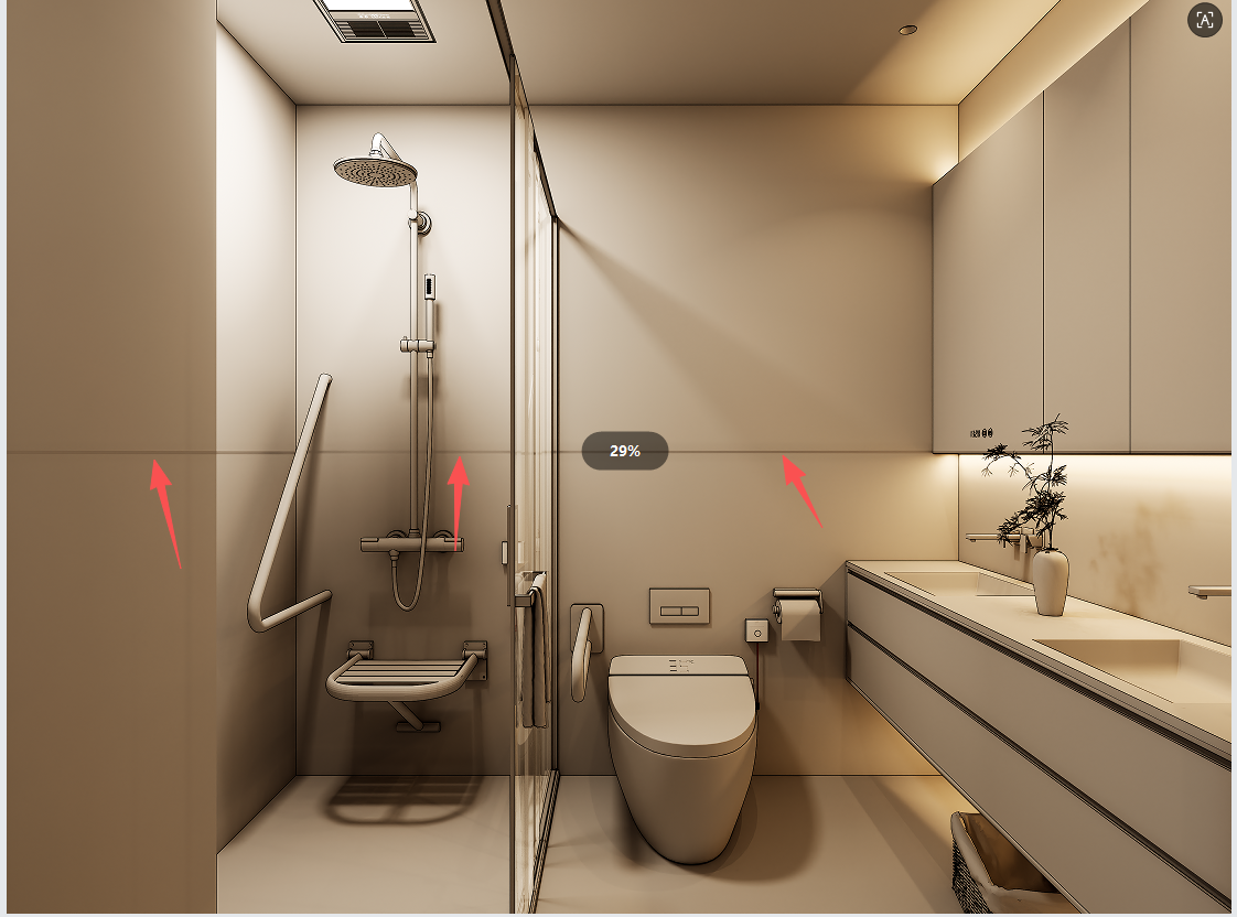

一渲染墙上就有一条黑线,黑线的位置和d5自带的地面边缘位置重合,调整相机位置黑线的位置也跟着变动
问题解决了,开始出现黑线是用了max同步过来的圆片灯,把灯光类型改成聚光灯以后问题解决,还是想知道一下原因是什么

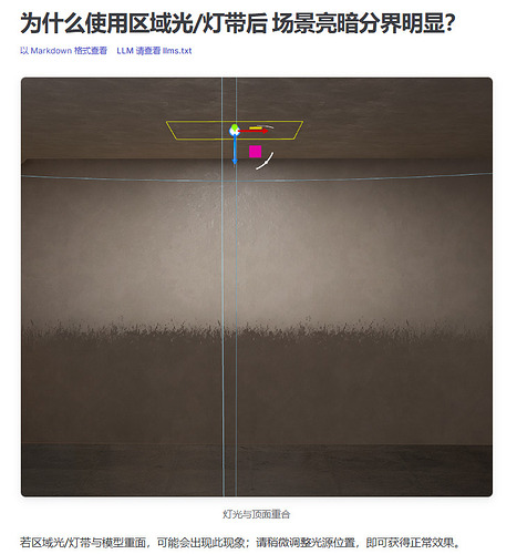

可以看下是不是下面这个情况哦
不是这样的,你这个上下分割很明显,我的是整面墙正常,就中间有条黑线,
您好,这边查询到此问题暂时为我们已知问题,您也可以给墙壁材质一点粗糙度来解决,后续版本将会优化此问题,非常感谢您的反馈。
