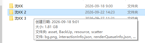

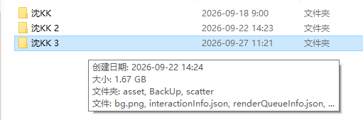

多个不同的项目保存时,能不能共用一个资源文件?在不同的项目制作过程中,可能需要另存为多个文件,这样的话就产生了重复的D5文件,而每个项目占用的资源都非常大,且重复,我只是另存为了一份而已,却把所有资源都重新放到一个新的文件夹了。可以看一下下图,KK1和KK2只是一些材质上和灯光上的微调,另存一个文件的时候却保存了整个项目文件。这个有优化的方法吗?我每个项目都是有单独的项目文件,如果重复使用相同的场景,再另存为,就会产生大量重复的资源文件,这个怎么解决啊?急急急!!!

您好,D5 文件在制作过程中会产生贴图、导入模型等相关资源文件,默认会与 D5 文件一起存储在对应的文件夹中。后续如果需要移动或打包文件,直接复制整个文件夹即可,无需另外查找或打包资源文件夹。
目前暂不支持像 3ds Max 模型另存为那样,仅保留主文件而不保存相关资源。若资源文件未一同保存,可能会导致 D5 文件后续无法正常打开或出现资源丢失的情况。
