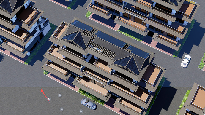

问题现象:渲染鸟瞰图总有一层接近透明的光影,而且有明显的分界线,干扰出图质量,分界线会随着角度进行变化。

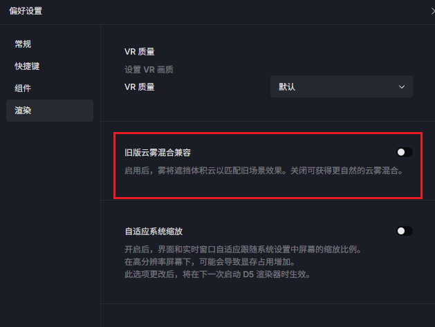

把偏好设置这个选项打开试试:
629×473 25.1 KB

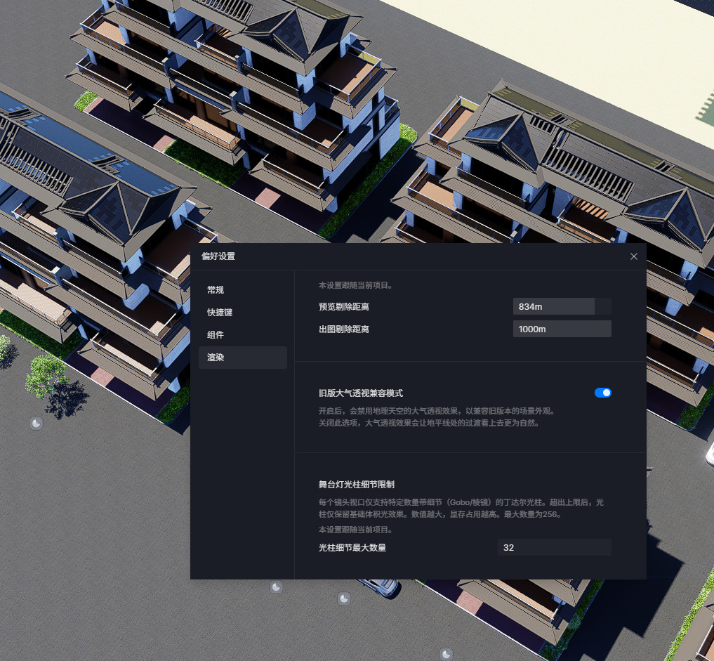

1017×941 365 KB
还真是这个选项,谢谢大神,但不知道效果会不会降低 ,我试下

不会影响输出质量哦
