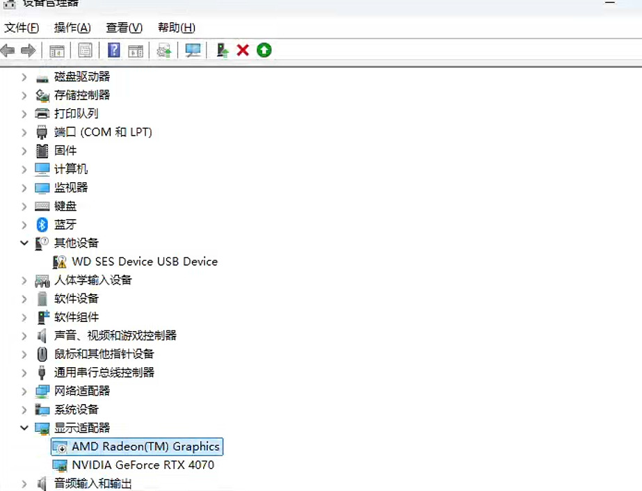

禁用核心显卡也无用
内存测试正常,硬盘正常。系统已经重装,重装前ddu把显卡驱动也都卸载更换过。
