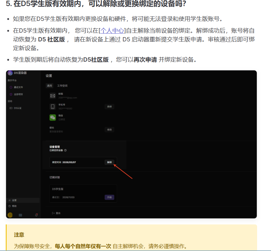

绑定学生版时有提示不可更换绑定设备及设备硬件,更换设备硬件会导致绑定信息改变,所以出现无法登陆情况。
您按照提示点击个人中心解绑原设备重新绑定就行,一个自然年内可解绑一次。
