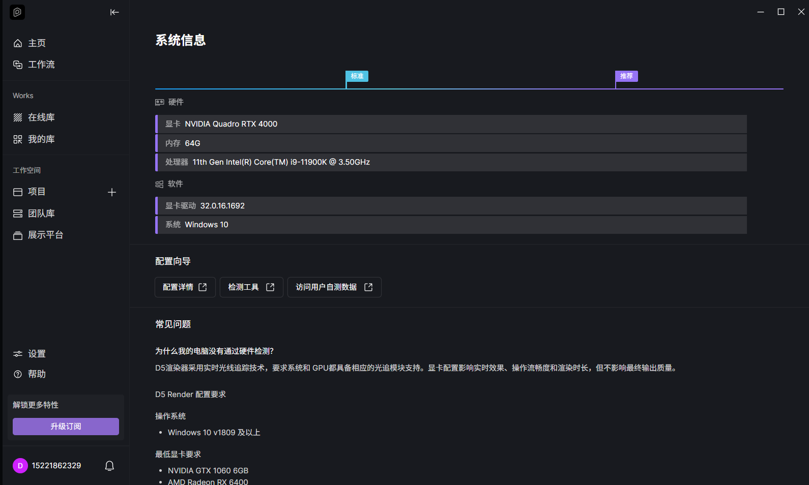

  • 问题现象:D5安装完显示 “系统环境错误,根据该教程解决问题,或联系客服”
  • 复现问题的步骤:显卡驱动更新过,D5版本试过2.9和3.1,都是一样,还从光网下载离线完整安装包也是一样问题。

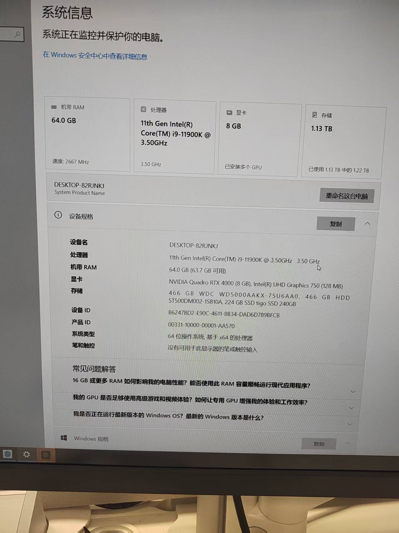

  • 最近做过什么可能相关的硬件或软件变更:电脑是新配的
  • 环境版本说明 :
  • D5渲染器版本: 3.1和2.9都试过

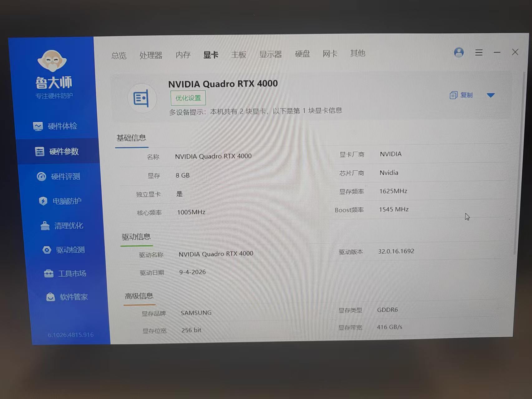

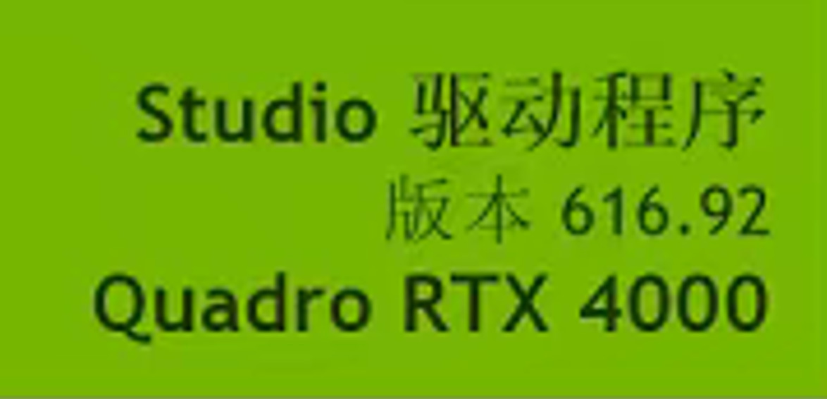

  • 显卡及显卡驱动版本:NVIDIA Quadro RTX 4000 (8 GB), Intel(R) UHD Graphics 750 (128 MB) 驱动试过2个版本,目前是最新的
  • 建模软件及D5转换器版本(如有必要):建模SU2022

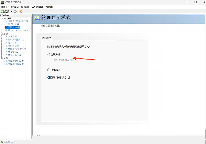

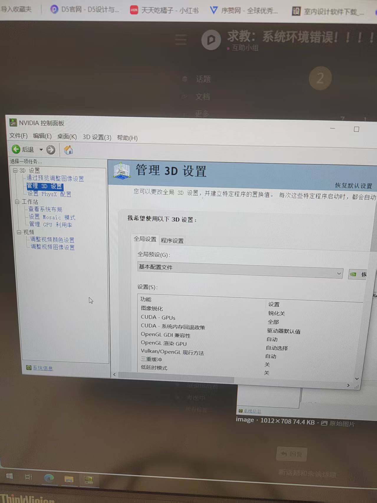

您好,您设备上还有其他显卡存在吗? 如果有存在多张显卡情况,可在 NV控制面板-3D设置-管理显示模式 中,选择 仅限NVIDIA GPU 。若无此选项,可尝试禁用集显,查看能否正常运行。
没有 管理显示模式选项

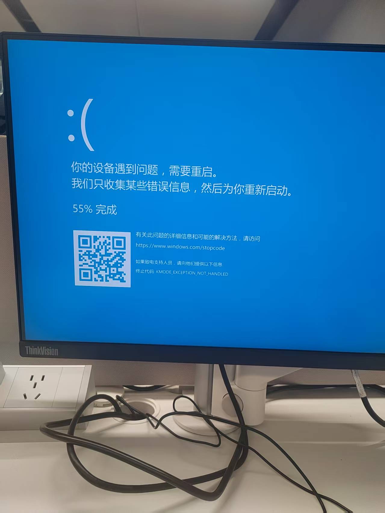

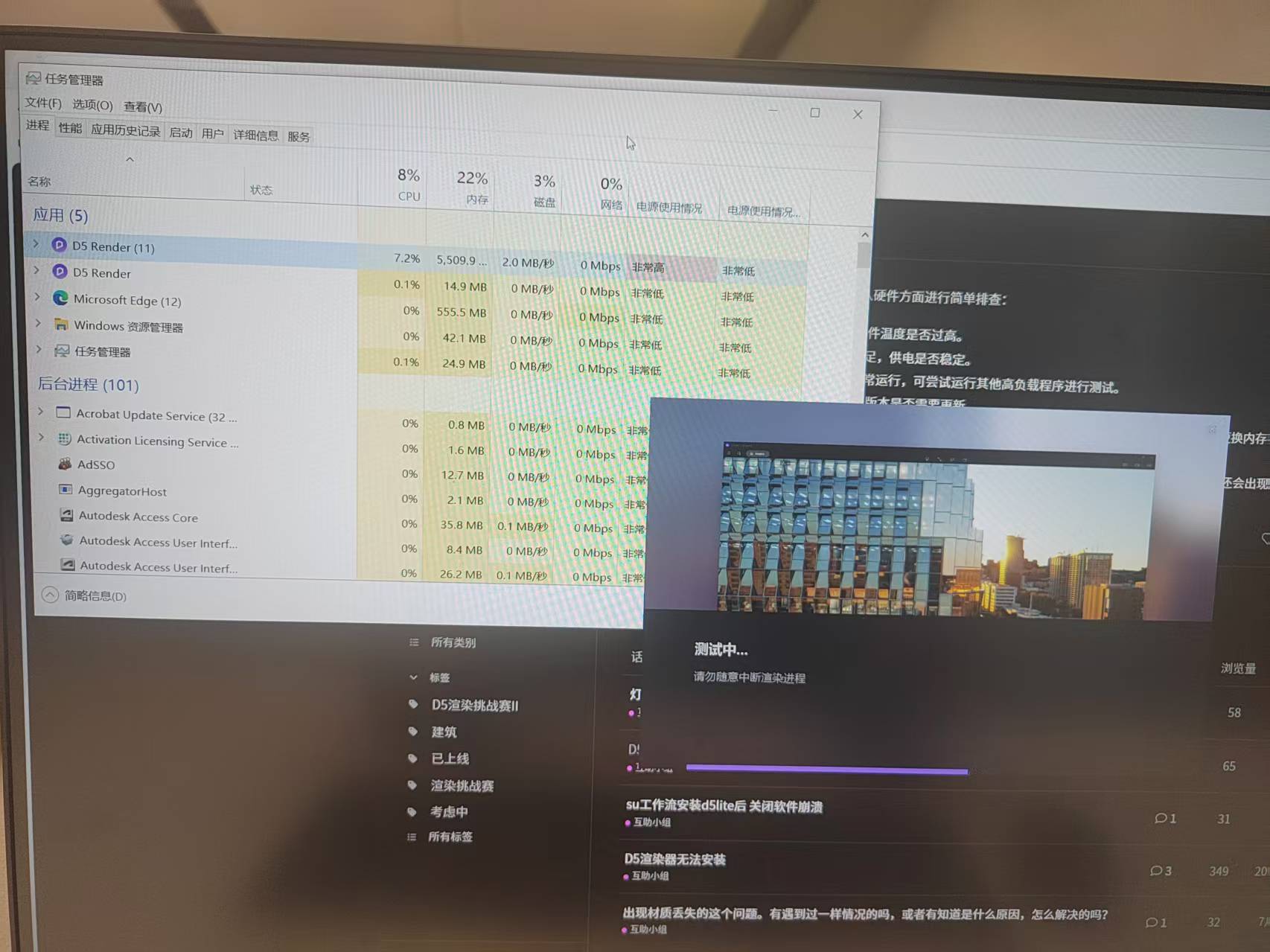

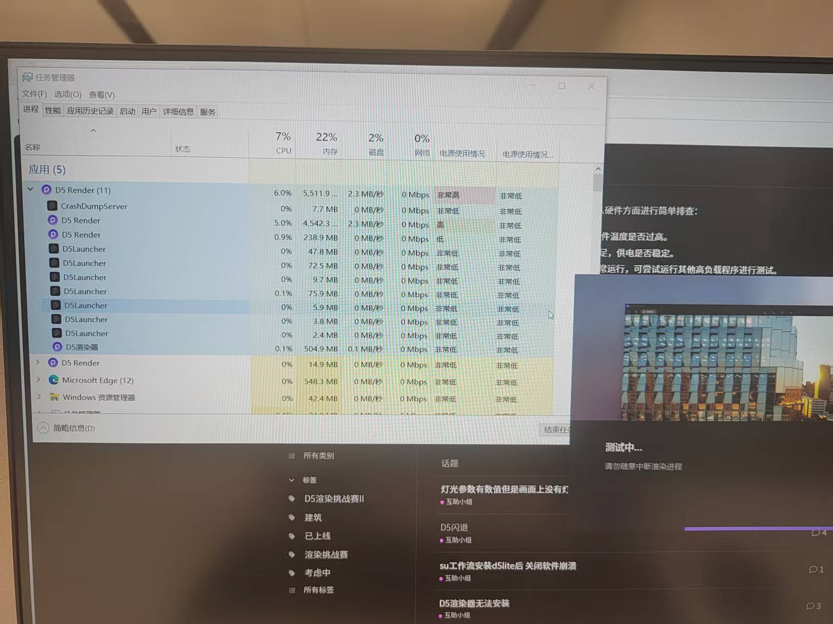

今天上午打开电脑D5能打开了 ,但是导入稍微大一点的SU模型就会闪退或者蓝屏,我用检测工具渲染到第二张图后半段也会蓝屏
跑一下鲁大师或者其他软件的光追测试和硬件检测看看呢
遇到蓝屏问题时,可以先从硬件方面进行简单排查:
  • 温度:检查 CPU、显卡等硬件温度是否过高。
  • 电源:确认电源功率是否充足,供电是否稳定。
  • 显卡:检查显卡是否能够正常运行,可尝试运行其他高负载程序进行测试。
  • 主板 BIOS:确认当前 BIOS 版本是否需要更新。
  • 内存条:尽量避免混用不同容量、不同频率或不同时序的内存条。可以尝试重新拔插内存,或更换内存插槽进行测试。
  • 如果开启了较高的内存频率,可以先适当降低频率,建议暂时不要超过 4000MHz,再观察是否还会出现蓝屏。

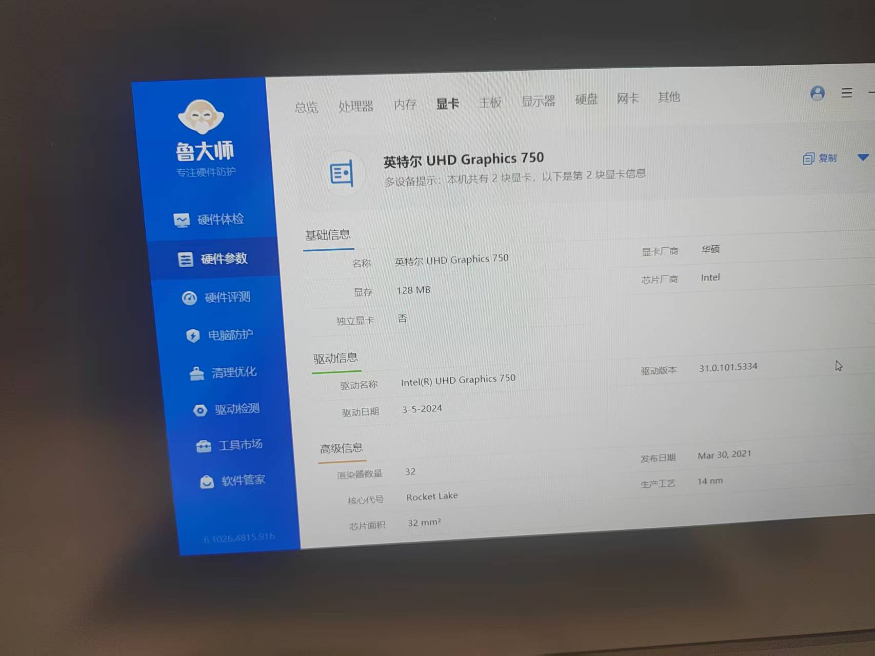

是有2个显卡 跑鲁大师都能蓝屏
把Intel显卡先禁用了再测试一下看看呢,如果还是蓝屏就排查一下上面说的硬件情况
请问intel显卡在哪里禁用呢
