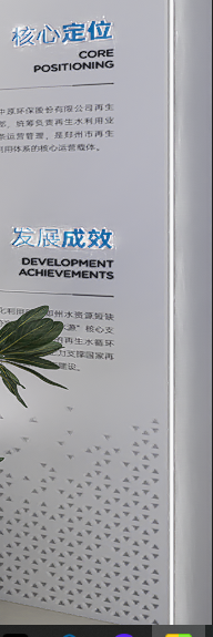

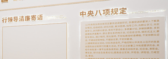

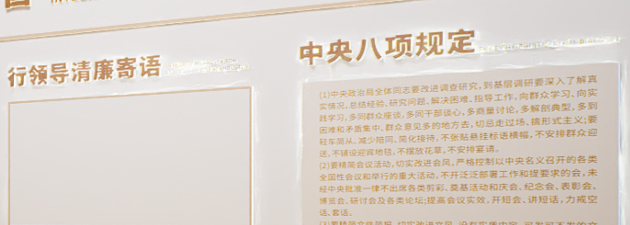

  • 问题现象:做办公空间设计效果时,模型做好后,做自发光文字时渲染,出来的发光文字的渲染效果是非常不均匀的,光线乱飘,并且只有自发光的效果有问题,射灯与矩形灯的渲染效果是没有问题的,想问下这个是什么情况造成的
  • 复现问题的步骤:想要复现很简单,用材质自反光贴近墙面,渲染后反射出来的光就是不均匀的,有明显的乱飘的感觉。

刚刚我又尝试了一下:
1、自发光模型是在su里做的,文字的模型是有重叠,但是没有穿插,边缘的自发光灯带是没有穿插重叠的,关闭自发光透射阴影,降低自发光对环境影响,也没有发光显示了。
2、我加粗了自发光文字模型厚度,灯光效果稍有缓解,但是不均匀现象还是比较明显,取消了超分辨率后没有明显改善。
3、sr图片渲染没有开启
下方是刚刚调整后的样式,您再看下

今天用D5 lite尝试了一下,没想这个里边是正常的,不知道D5 render 什么时候可以修复
