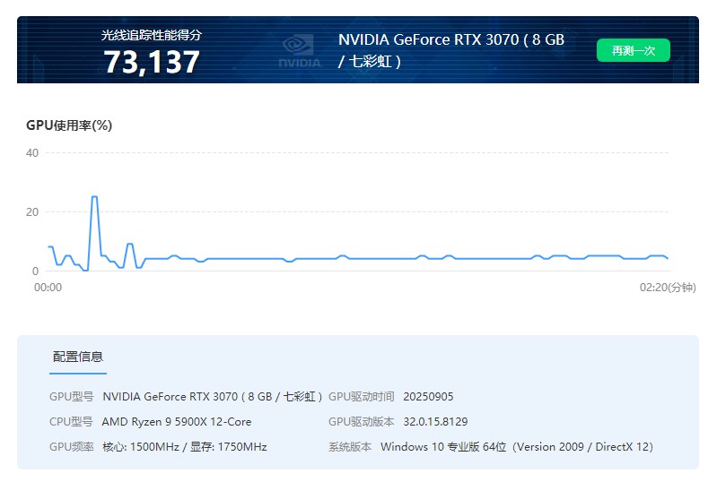

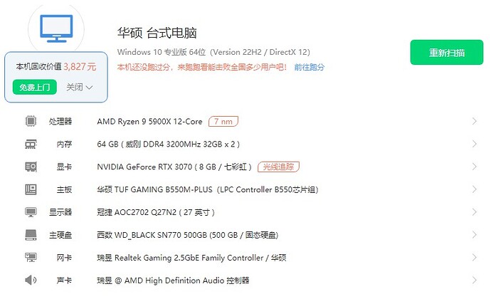

公司电脑没玩过游戏,用鲁大师测光追和跑分都正常,刚刚也用了D5检测工具也挺正常,电源功率不知道如何查看,你问的是显示器电源吗?我的电脑都是一体配的

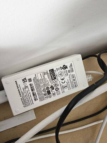

在网上找了查看方式,主机的得拆机器看,显示器的是这个
显示器的不影响 可以换一下主机电源看一下是不是电源的问题导致的
