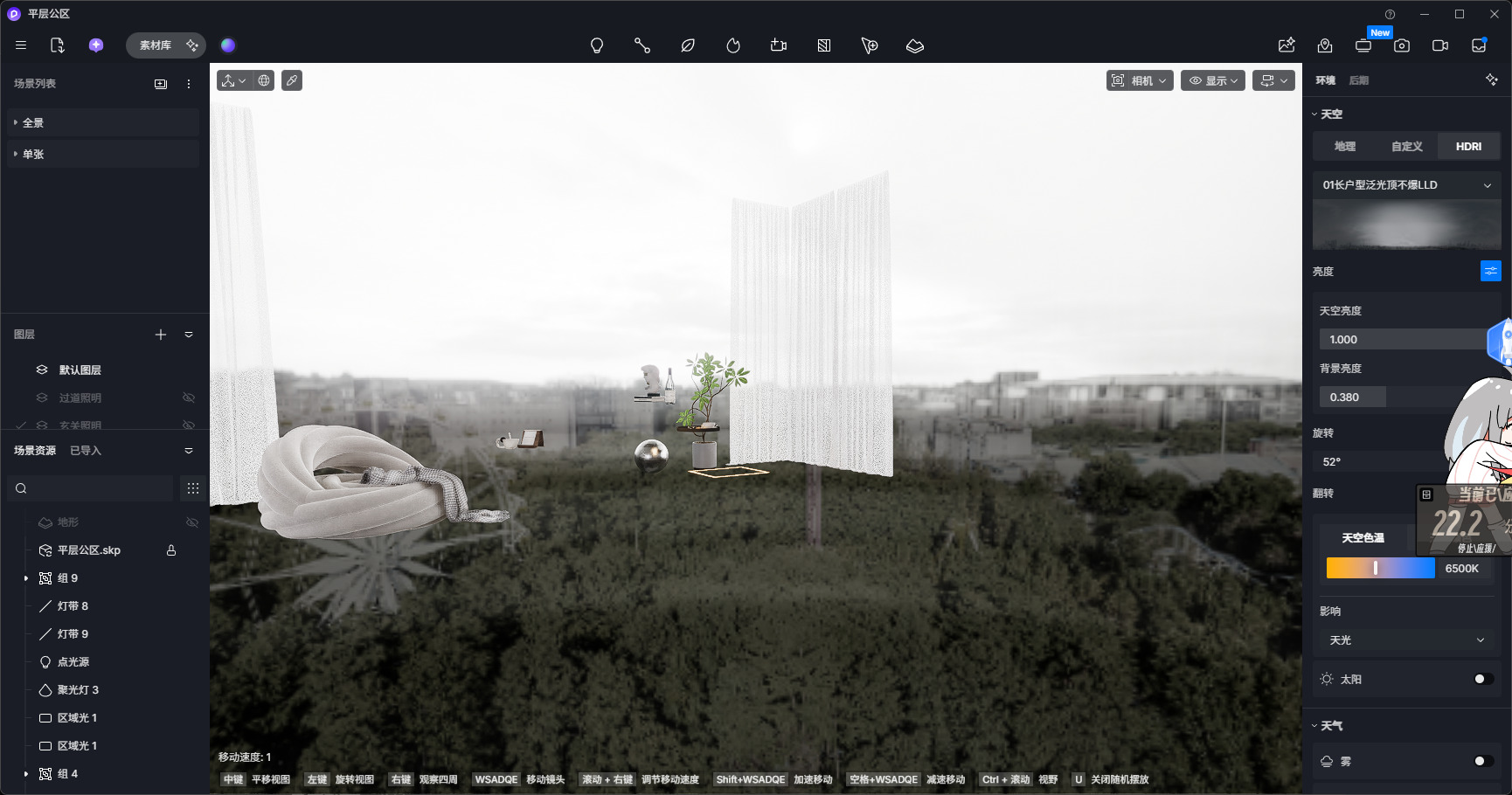

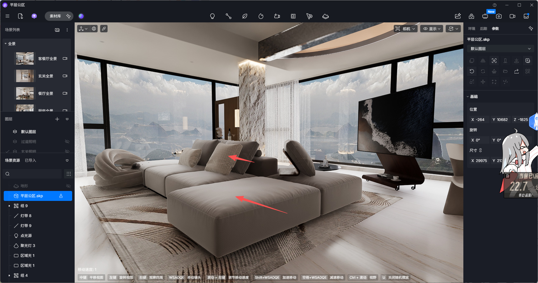

  • 问题现象:就是我第一稿方案调好了各个贴图通道的大小保存好文件,等客户调整方案以后第二次打开D5 关联SU模型以后部分材质贴图大小会重置有些时候很小 有些时候很大 常见于布艺材料属性
  • 复现问题的步骤:打开SU-启动D5-关联模型-布艺属性材质贴图大小被改动

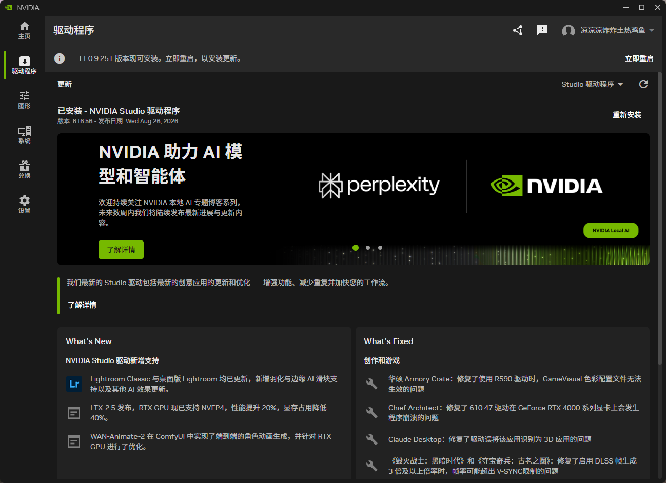

  • 最近做过什么可能相关的硬件或软件变更:D5更新过SU联动插件在问题出现之后,下载过CCleaner更新过电脑部分驱动,装过3Dmax插件渲梦工厂。(两台电脑都有同样操作)

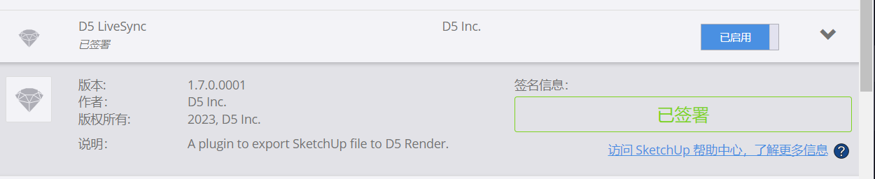

  • 环境版本说明:同步插件1.7.0

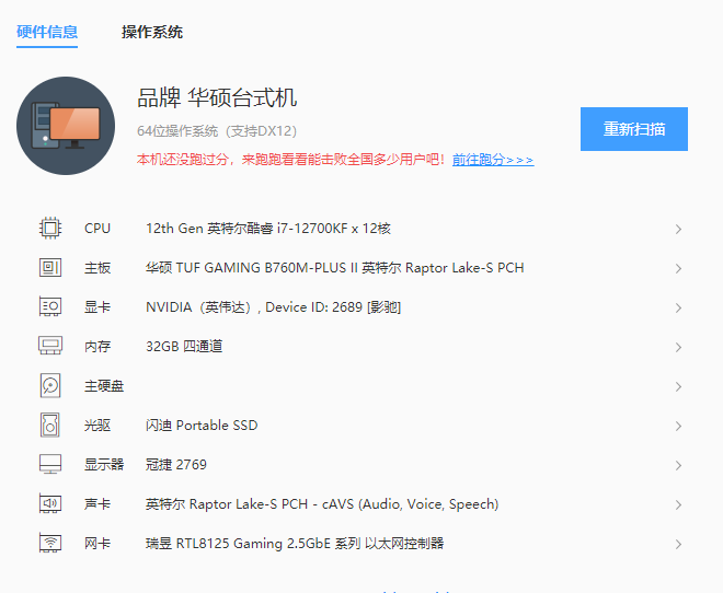

  • 显卡及显卡驱动版本 台式机影驰4070tis 笔记本4060 两台电脑都有一个情况

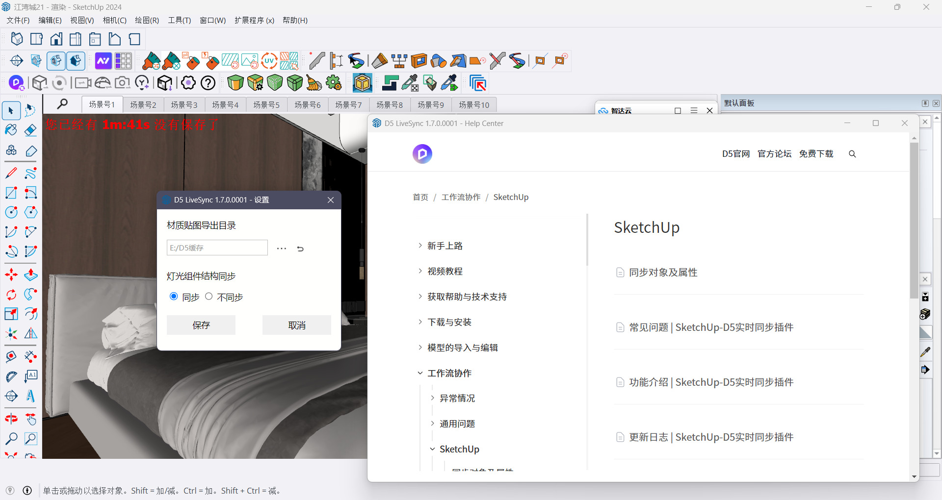

您好,请问更新的插件版本是实时同步还是lite呢?方便点击su插件设置截图我们看下插件版本吗?

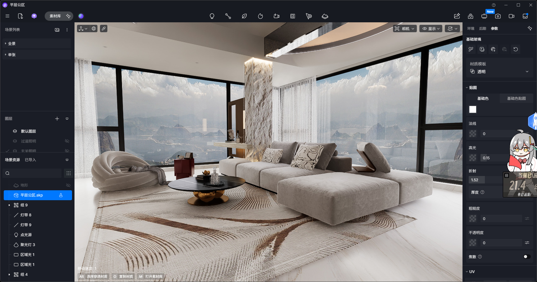

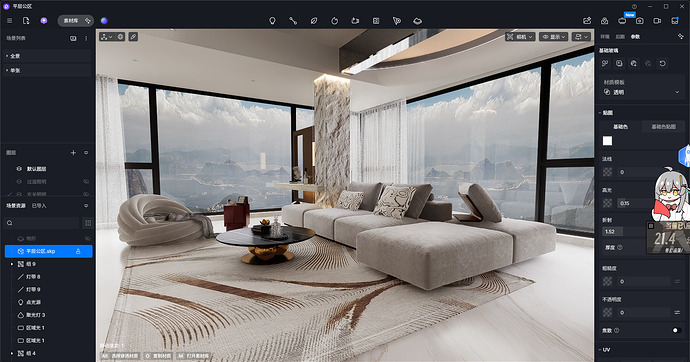

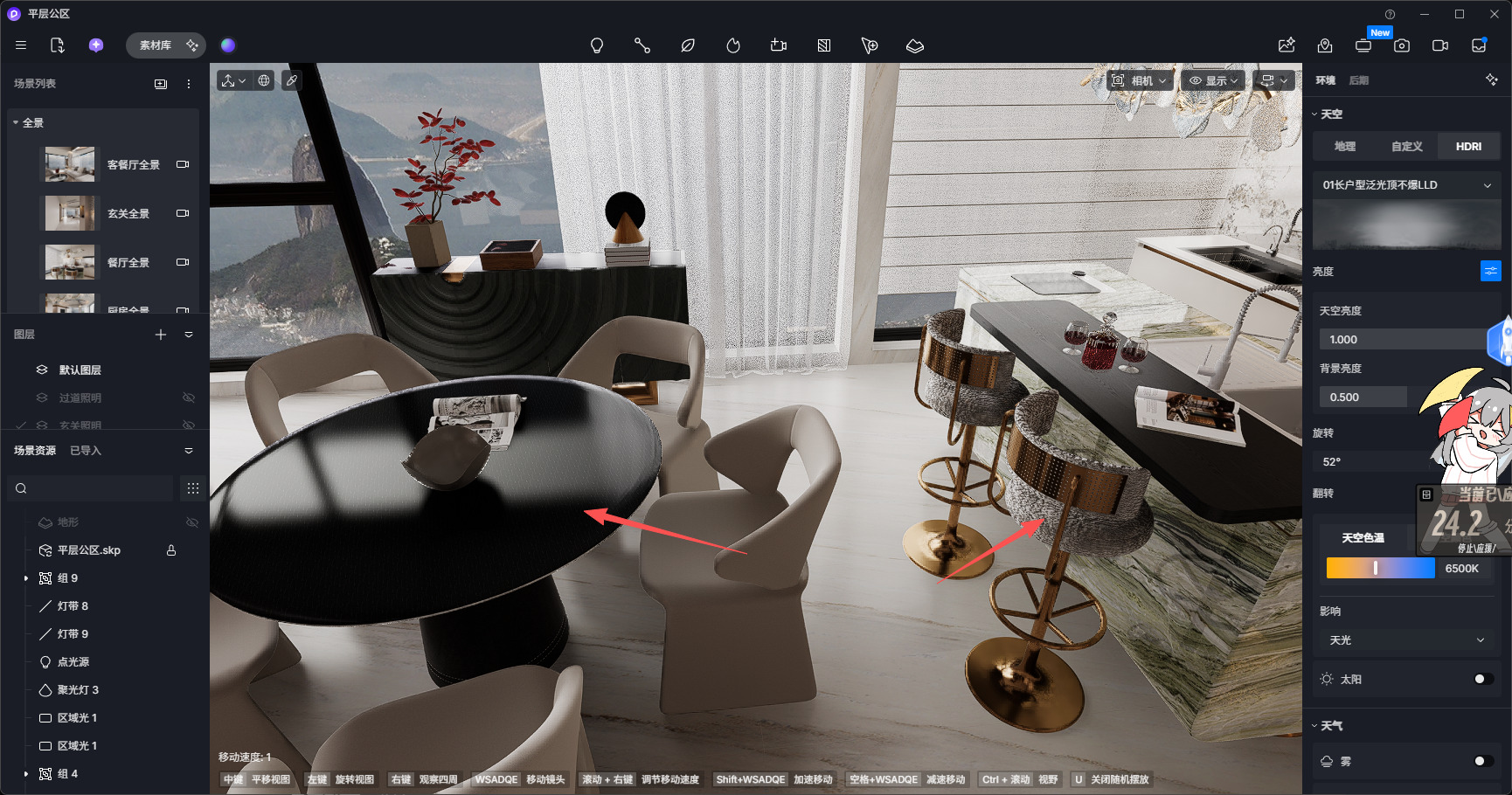

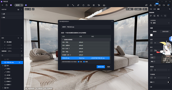

早上也是调这个卧室 我出了两张4K 先看效果 渲染后保存关闭软件那个勾忘记关了,结果D5关了以后我SU再启动关联也出现了一样的情况 现在我不敢关联了 先把这稿出了再说 :rofl:

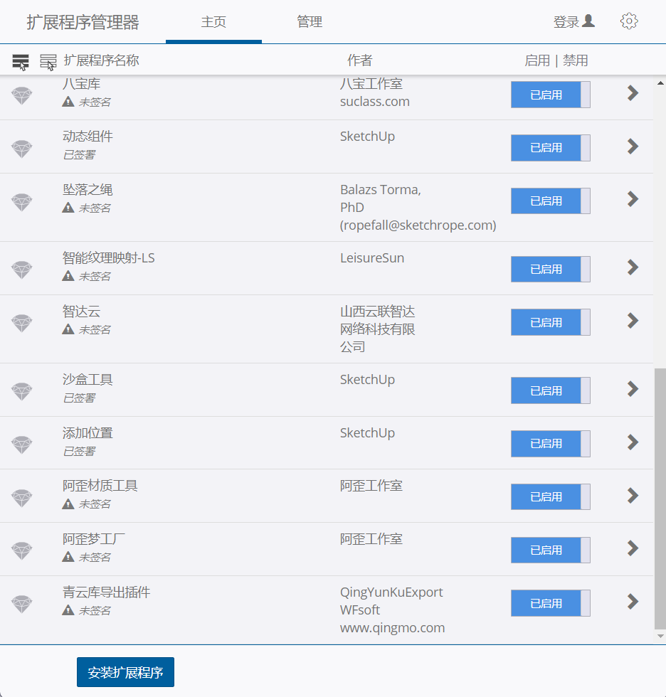

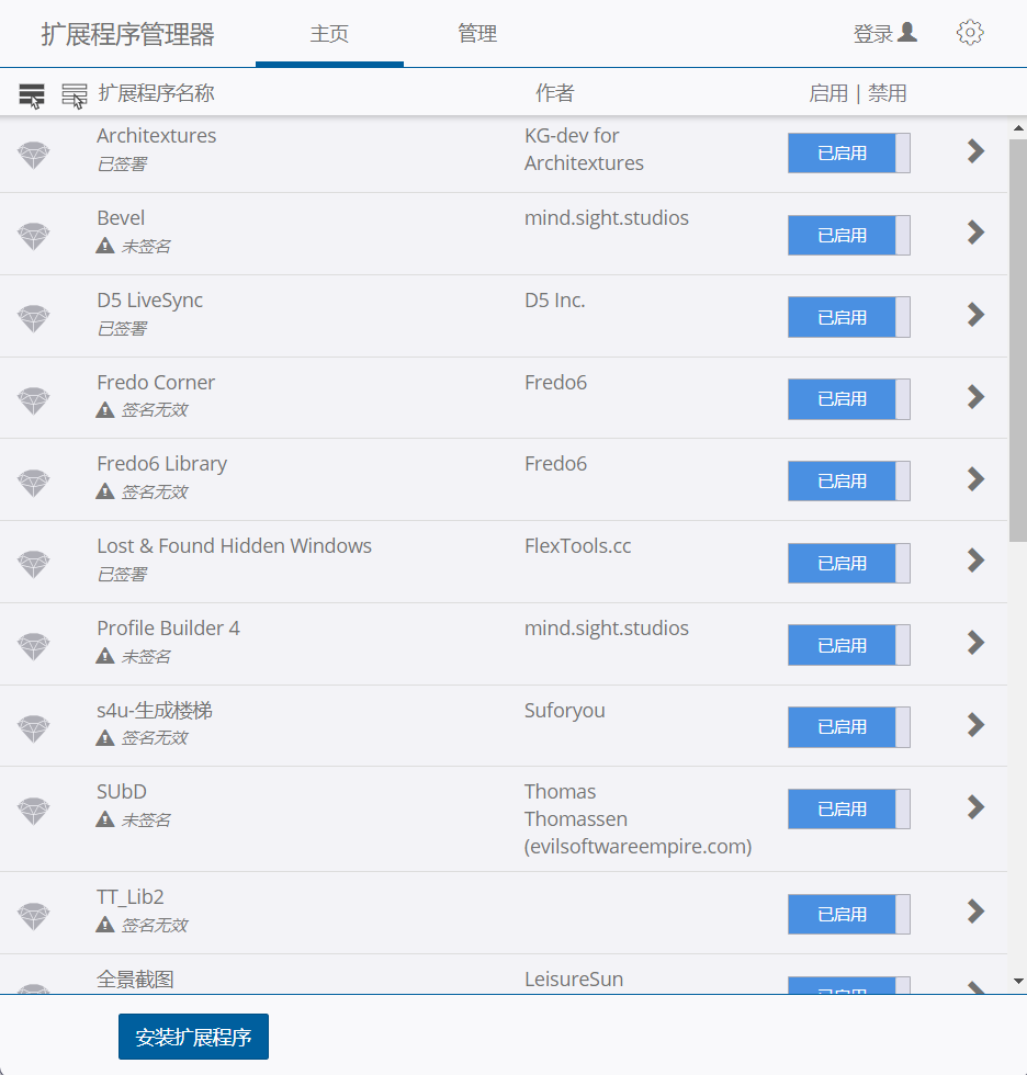

补一个插件列表 之前我换同事电脑都有问题应该大概能排除是我电脑原因 插件发你们看看 有没有可能是插件的原因。
