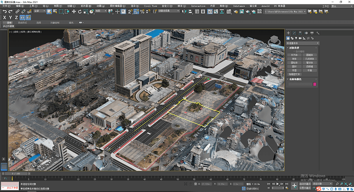

3DMAX导入D5没有材质

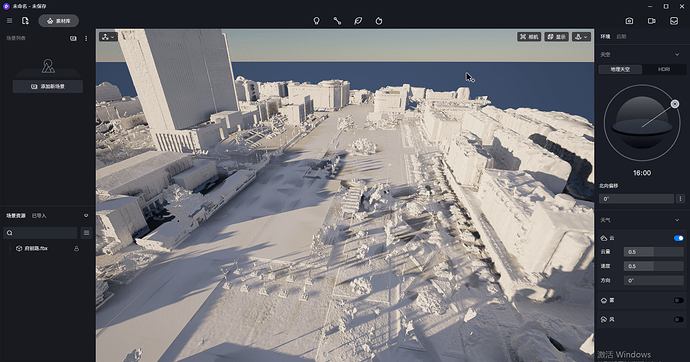

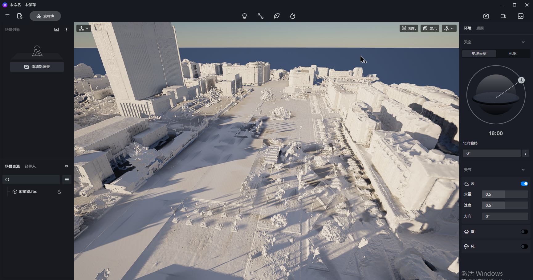

**问题描述:3dsmax导出FBX之后导入D5没有材质

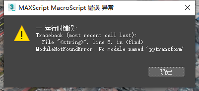

3Dmax启动D5插件运行错误
4
你好,暂不支持fbx带材质导入D5中,建议通过插件联动或导出.d5a/.skp文件后导入D5中。
运行报错的问题,请尝试使用这个帖子中的mzp安装包和安装方式重装插件 :point_down::
如果重装后还是报错,可能是因为安装的绿色版max缺少了某些插件需要的组件,需要重新安装max。
启动了D5转换器也是一样 转换D5a文件 打开还是没有材质,包括直接联动到D5渲染器也是没有材质
