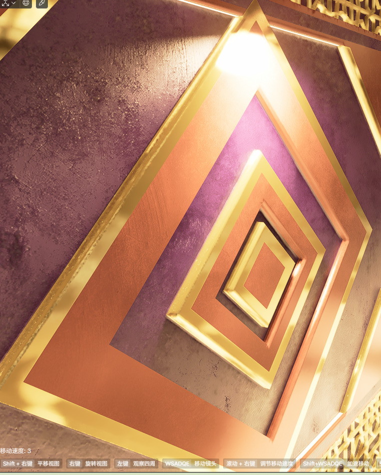

材质圆角功能在不对视的情况下不显示
  • 目前所在的行业:建筑
  • 材质圆角功能有问题
不对视 是指?
看这个红色材质的角
还有一看不同材质即使圆角了还会无缝贴在一起就很不舒服
您好,目前该情况属于预期内表现
材质圆角功能主要是通过材质视觉效果来模拟模型边缘的圆角效果,并不会对模型本身的几何结构进行实际修改,因此在部分角度或特定模型结构下,圆角效果可能会与真实建模效果存在一定差异。
我们也会持续优化材质圆角的表现效果,感谢您的反馈与理解!

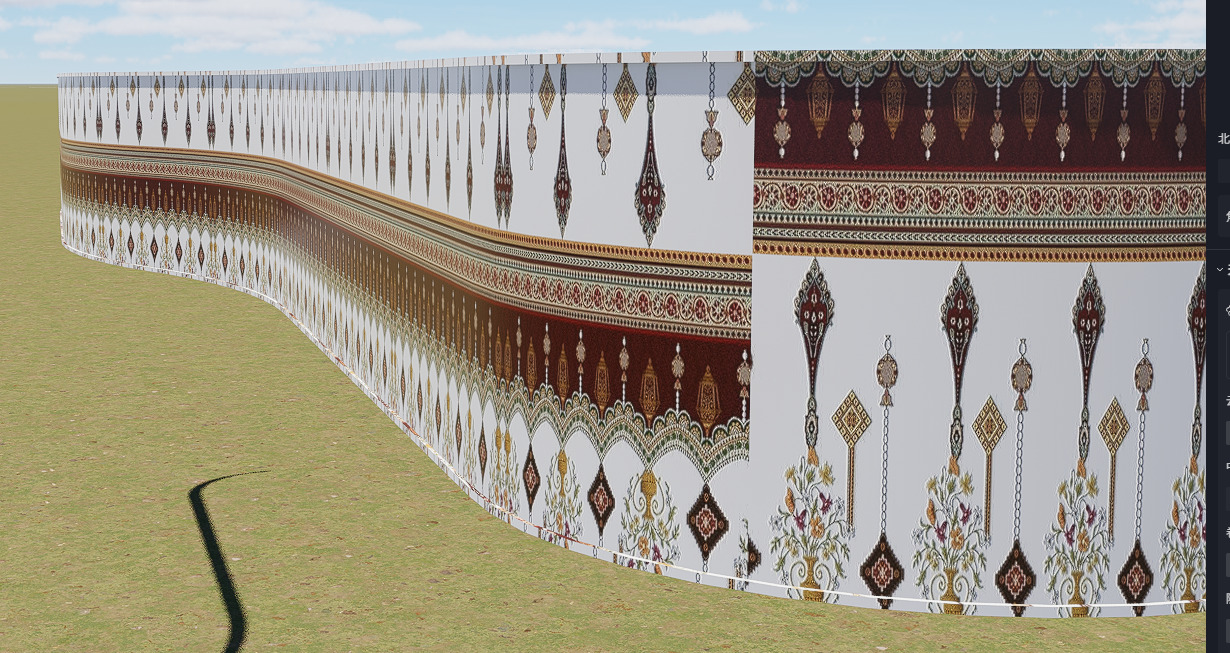

需要在建模软件里炸开组结构 给一个完整的贴图uv命令 导出模型的uv是跟随模型的
这是一个完整的曲面,没法炸开
是什么建模软件呢?需要在模型里给一个完整的uv哦
犀牛,拉了一条曲线,再挤出成面后发现材质成这样,试过好多办法了
