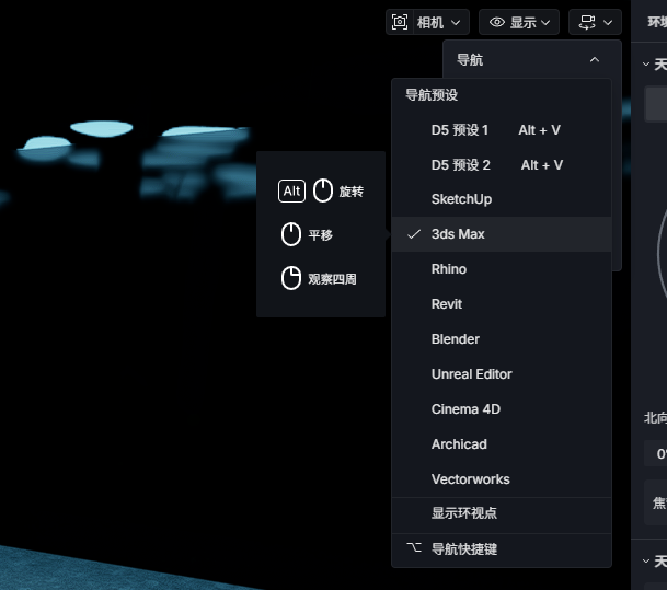

【AMD显卡】更新最新版之后,旋转的中心不会跟随鼠标
更新了最新版D5后,导航预设里选用3dmax,然后按住Alt+滚轮旋转时,旋转的中心不会跟随鼠标,不管鼠标放在什么位置,旋转中心都不变,所以导致旋转起来很难受,请问该如何处理

显卡型号是:AMD Radeon RX 6600
您好,经过确认,AMD Radeon RX 5000 系列RX 6000 系列显卡在 D5 Render 3.1 版本中存在兼容性问题。该型号通过更新或回退显卡驱动暂时无法解决。
建议您暂时回退至 D5 Render 3.0 版本使用,以避免该问题对正常工作造成影响。
目前我们已经定位到问题,并正在积极修复中,后续将在新版本中进行优化。给您带来的不便,我们深表歉意,也感谢您的反馈与理解!
