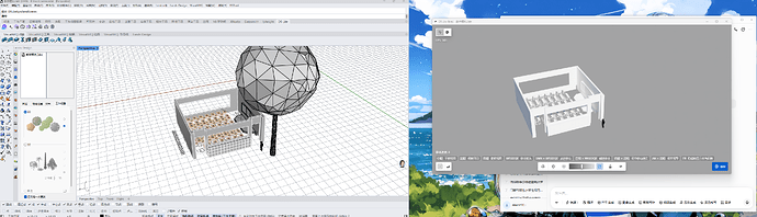

3.1版本D5虽然Rhino增加了lite,但是代理物件不显示,或者渲染窗口代理物件不显示精细模型,只显示Rhino界面类似的Mesh简模,建议尽快改进,同时原rhino模型的Png材质模型无法显示,仅仅显示黑色。

(8.33.26188.13001, 2026-07-07),lite同步,代理根本不显示,也就是D5 lite自己的资源库不显示。
显卡RTX5080,驱动是NVIDIA的最新驱动。还有lite窗口如果看天空狂闪。
