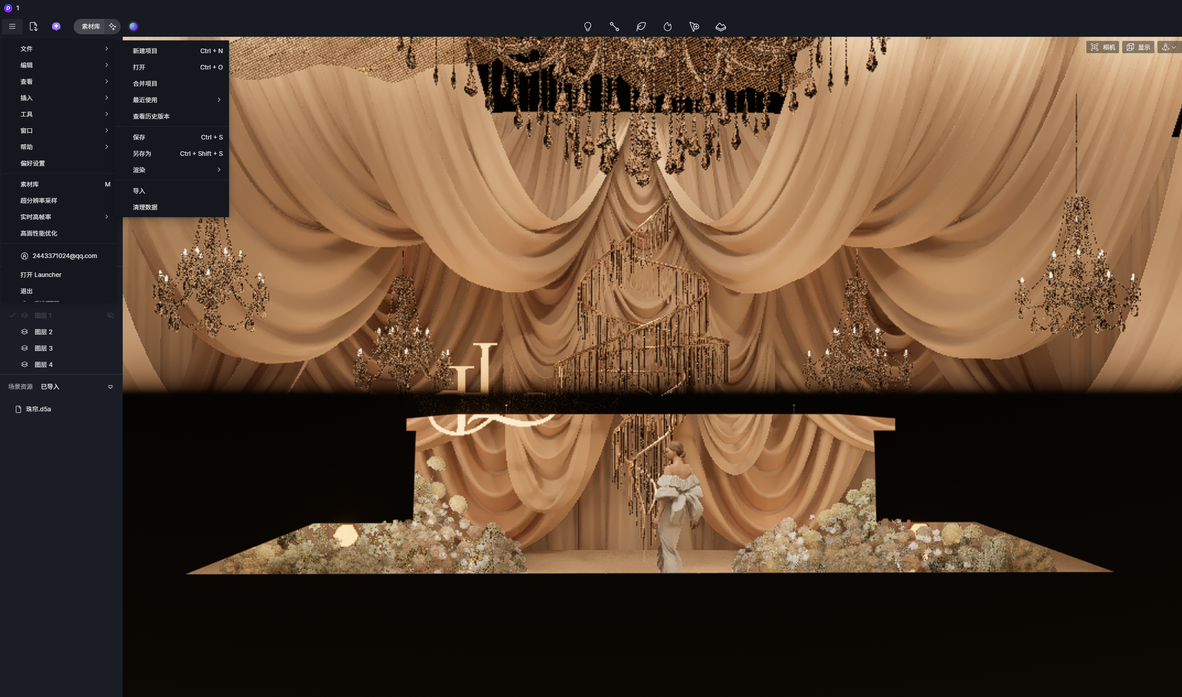

求助!!水晶珠帘过多,附上玻璃材质,D5就直接黑屏,少量水晶(透明材质不会黑屏,一多就会黑屏)这是为什么!!本来以为是文件太大 才黑屏,但是打开以前老文件D5也有很多水晶都不会黑屏。
显示设定流畅也会退吗?
对!流畅画质 要会黑屏 不是退,就是黑了,隐约能看到一些黑色模型,反正整个画面都黑了

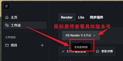

您当前D5是什么版本呢?方便截图看下具体情况吗?
2.11版本如果关闭菜单栏的高面性能优化后还是会出现黑屏情况,建议您可以参考一下以下方式对模型进行优化:

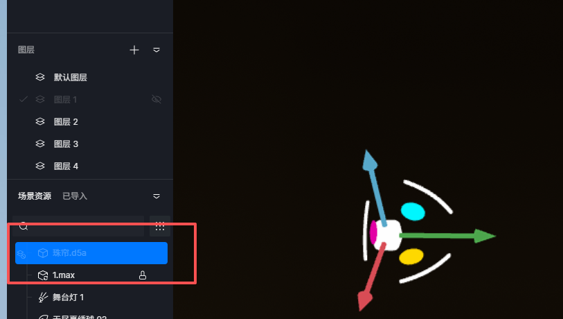

关闭了高面性能优化,也导出珠帘模型D5A格式再导入了 变成如图所示
您可以先将项目另存为一份副本,然后删除部分模型或场景内容,再测试是否能够恢复正常显示吗?
如果删除部分内容后恢复正常,说明该问题较大概率与场景模型复杂度过高有关。
建议您对模型进行适当优化,例如减面、清理无用几何体、删除冗余模型等,以降低场景复杂度后再进行加载或渲染。
如果优化后问题仍然存在,欢迎继续联系我们,并提供测试结果,我们会进一步协助您排查。感谢您的配合与支持!

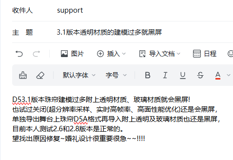

你好,我今天问前同事要了以前的版本,我换回2.6版本,然后把珠帘全部变成玻璃材质,不会黑屏了!我也不知道新版本的问题出在哪里~
2.6版本和新版本的gi不一样,您可以把文件发我们测试下看看吧
感谢您的配合,我们会第一时间为您排查解决!
只要D5文件吗
已发
好的收到
请问能找出原因吗?
还是上面说到的情况哦 我们会在后续版本进行优化 目前暂时只能去对模型做处理来解决此情况

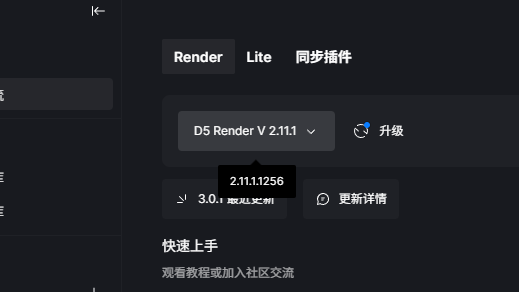

看到3.1.1版本修复了,为啥我这边没有提示更新
