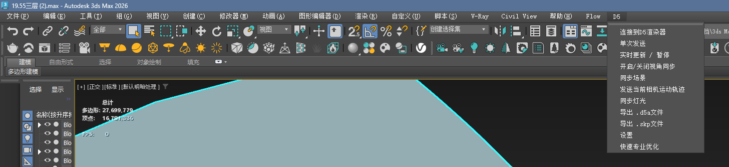

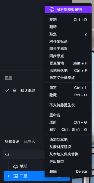

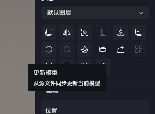

为什么现在D5a模型的更新按钮是灰色的就算是同一文件也无法更新???
工作流
3ds Max
1653881831
2026 年7 月 2 日 06:48
310×228 13.4 KB
312×604 34.6 KB
1456×335 49.3 KB
就算是使用D5同步插件导出的D5a文件也无法更新
无能的丈夫39
2026 年7 月 2 日 08:45
你这个有组结构,单个d5a可以更新。
1653881831
2026 年7 月 2 日 08:58
你的意思是得取消勾选保留组结构选项再导出吗?
无能的丈夫39
2026 年7 月 2 日 08:59
4
对的,你试下。
