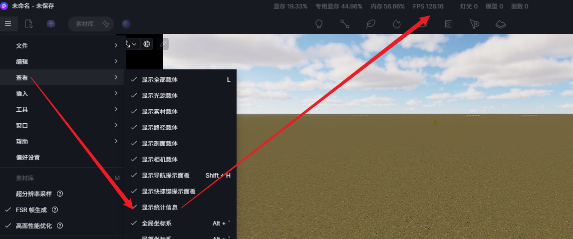

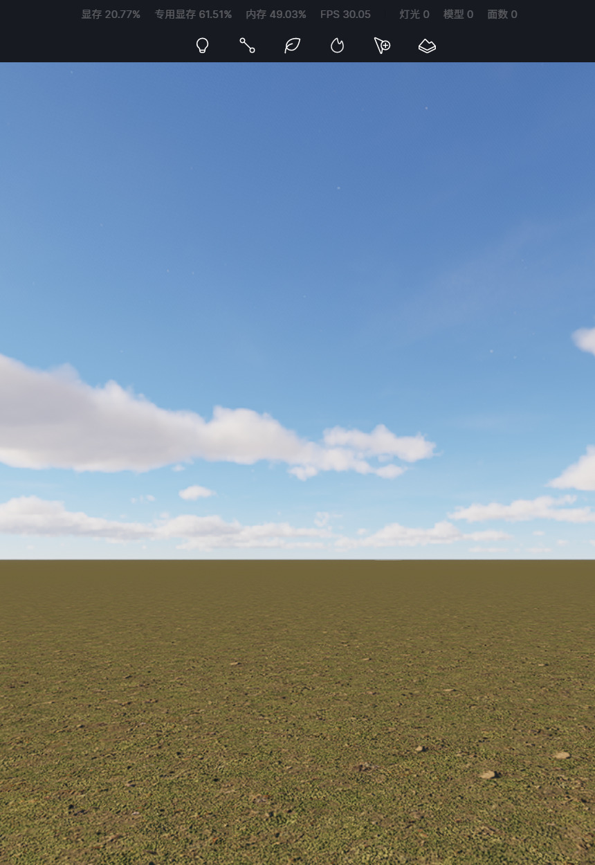

新建空白场景

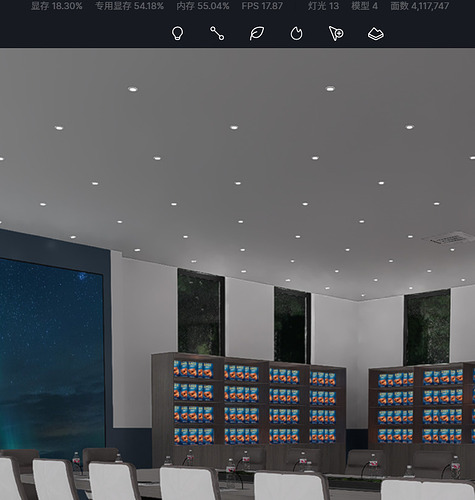

有文件的时候基本都在17-20
这个是开文件的,基本上刚刚打开的时候会有30左右,同样如果切去其他软件,再进来也 有30左右,然后马上就掉到14-20.
如果开网页那绝对卡成PPT
然后把整个窗口缩小到屏幕的1/4左右,会达到30

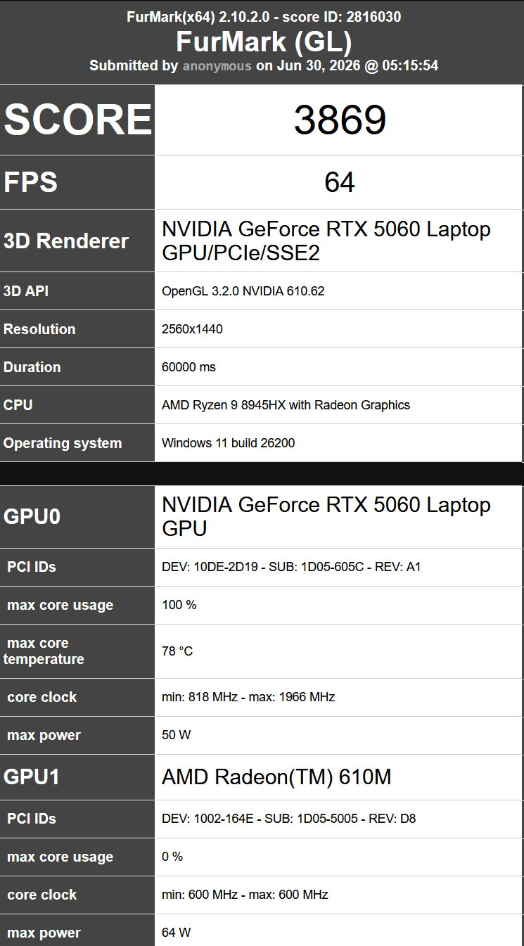

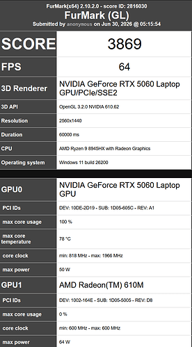

另外,您也可以使用 鲁大师 或其他硬件检测工具,对设备进行硬件检测显卡光线追踪测试,将测试结果截图发送给我们,以便进一步分析具体情况。

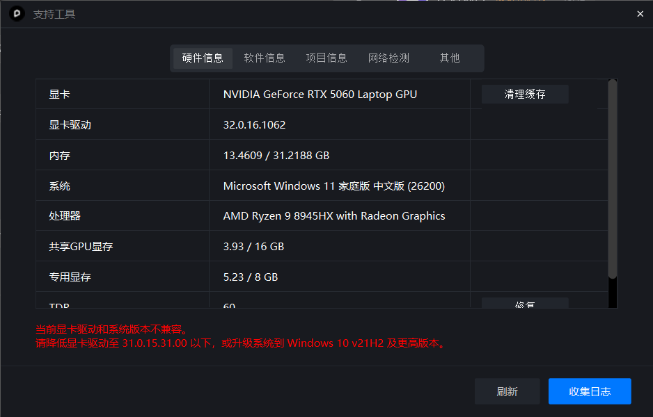

现在经过昨天一晚上折腾,我又重装了,这次我记住了一点就是没有升级显卡驱动,保留原样(驱动版本610.62)。效果明显好转,但是还有些 卡顿,fps在28-30左右。同时我也测试了打开建E全景图,fps17

我现在 刚下了一个595.79的驱动版本,我先清洁下显卡驱动,安装后再回复

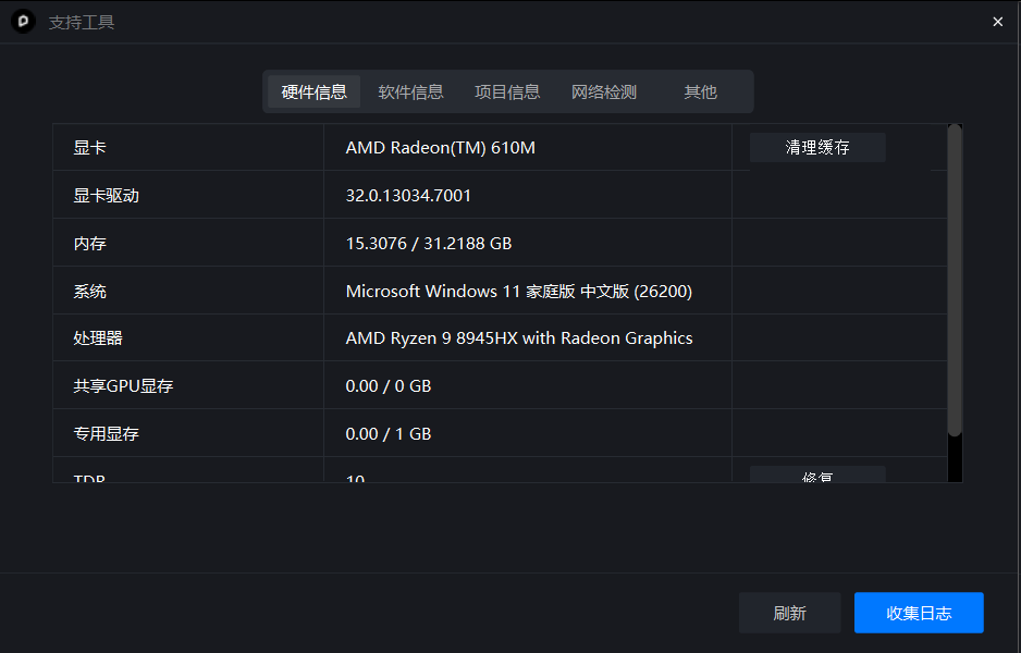

在安装了595.79这个驱动后,在不开D5的情况下电脑正常。D5开了后,fps30,但是比原来没改之前610的fps14还要卡,同时电脑整体变卡。 原来卡只是针对D5,其他程序还可以正常使用
而且不知道为什么会显示AMD的显卡,但是我确认都调整到了5060
