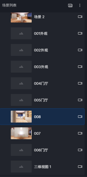

在上传的截图里面,有缩略图加载的相机角度,点击一下是可以跳转到角度的。
点击没有缩略图的相机角度则没有反应,不会跳转到对应的相机角度。

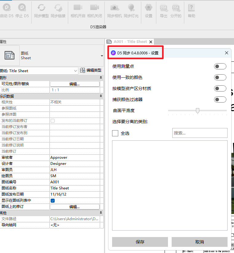

插件版本如图

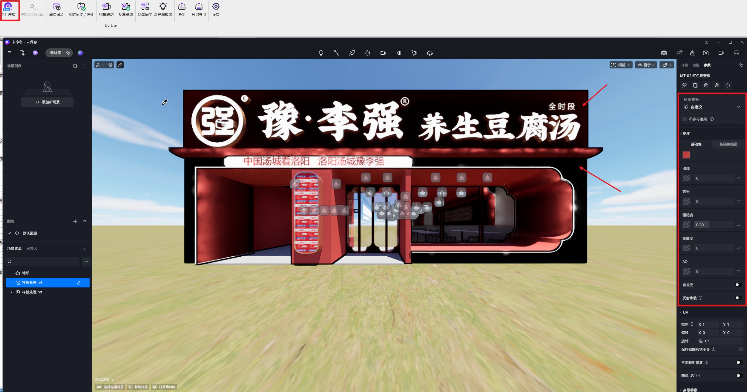

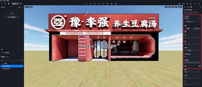

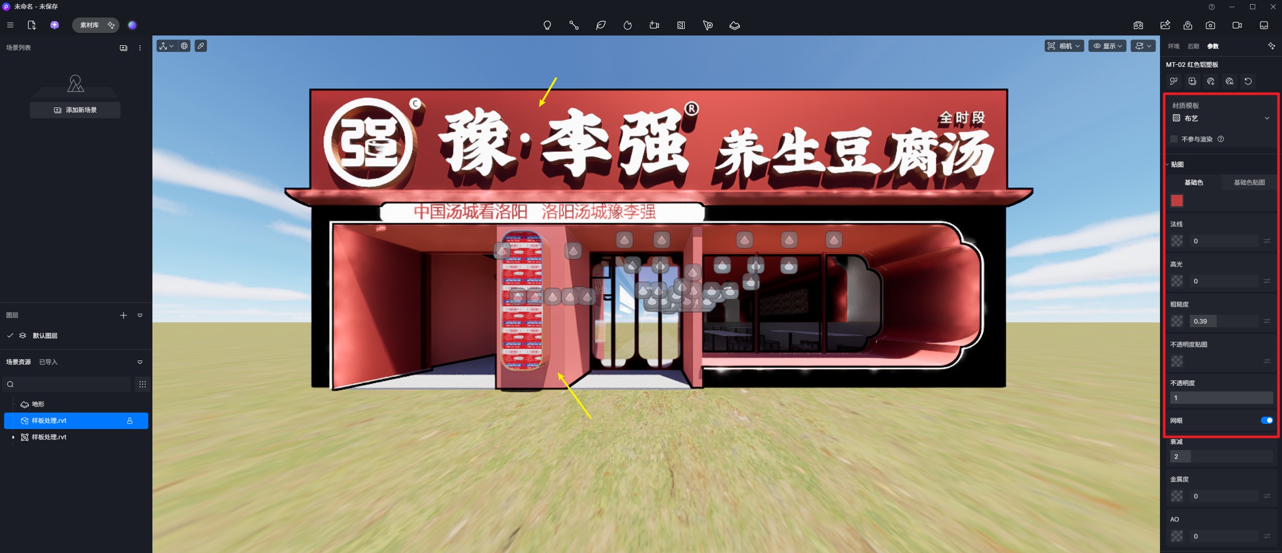

我更新了一下lite,通过lite链接到D5,但是发现也有一些问题:

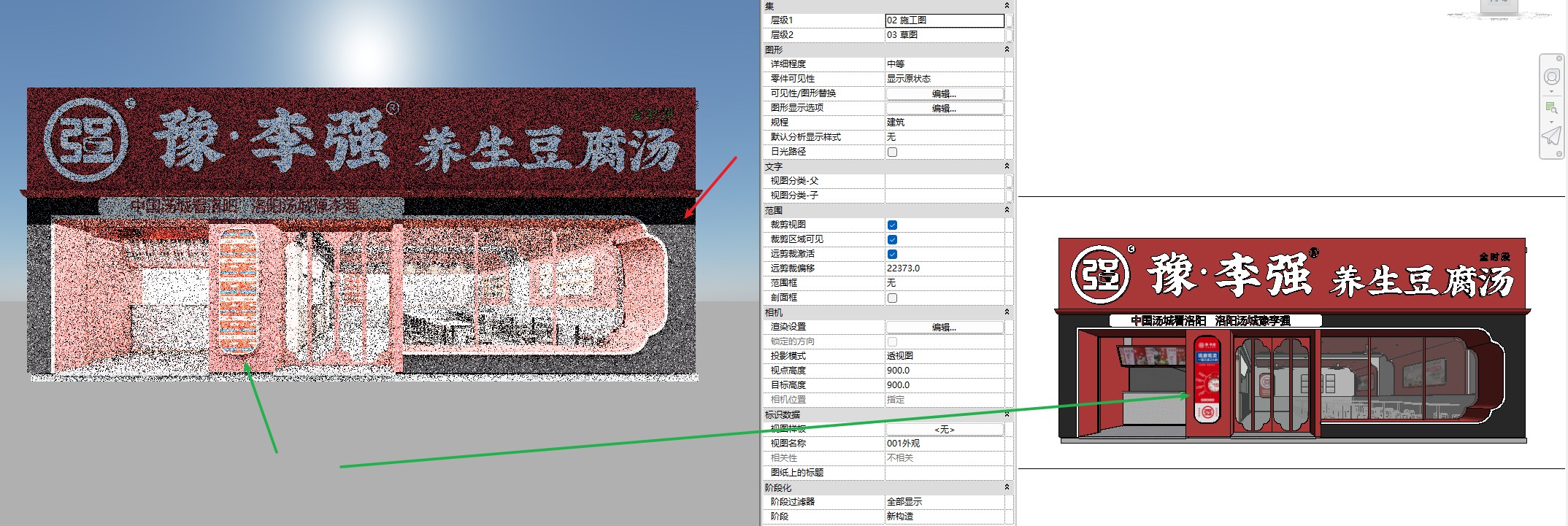

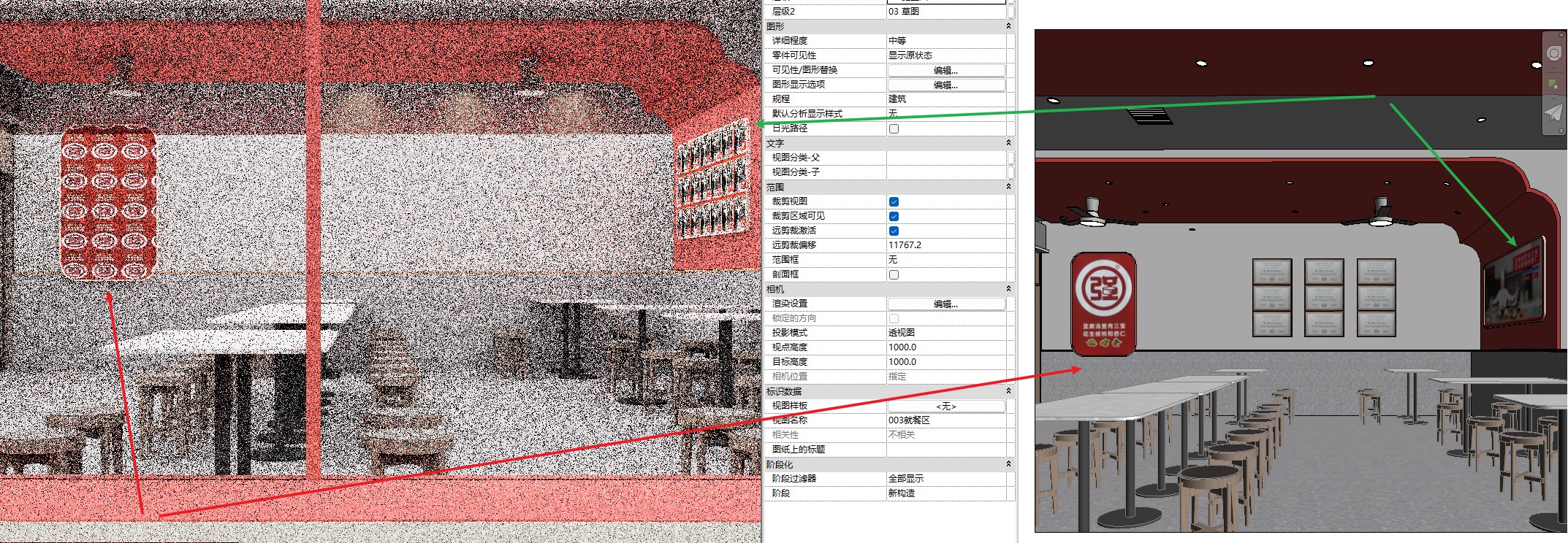

1,贴图跑了。revit里面调好的材质到了lite或D5,全部乱了。
2,材质问题。
1)lite里面的材质没有正常显示,上半部分怎么调都是黑色,除非切换到“布艺”材质,但调整为布艺之后,下半部分又爆了。
2)通过lite链接到D5里面也是同样的结果
还是用之前的方式使用D5渲染器插件,材质和贴图没有问题,但是场景角度同步不了。
您这个文件方便也发我们试一下吗?可能是贴图uv没做支持 :crying_cat_face:
