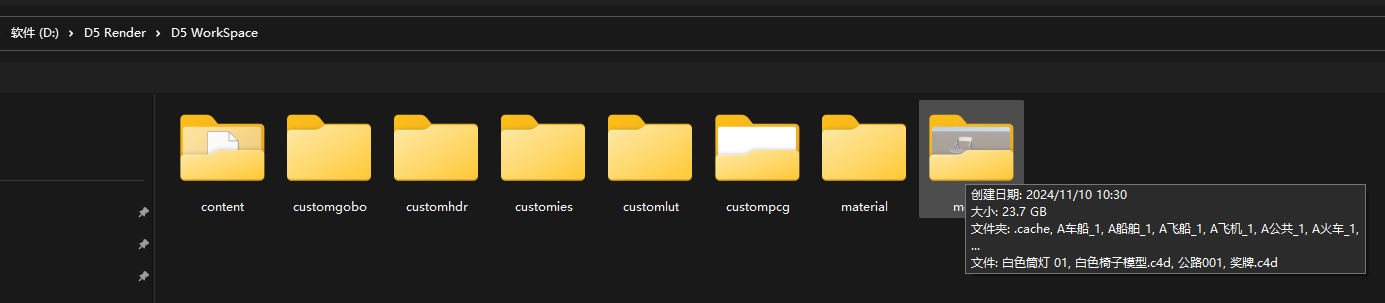

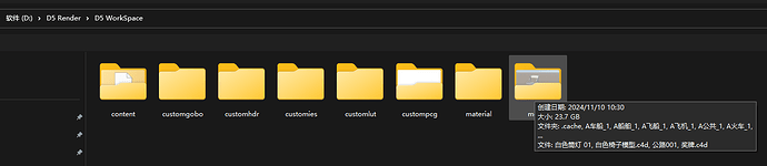

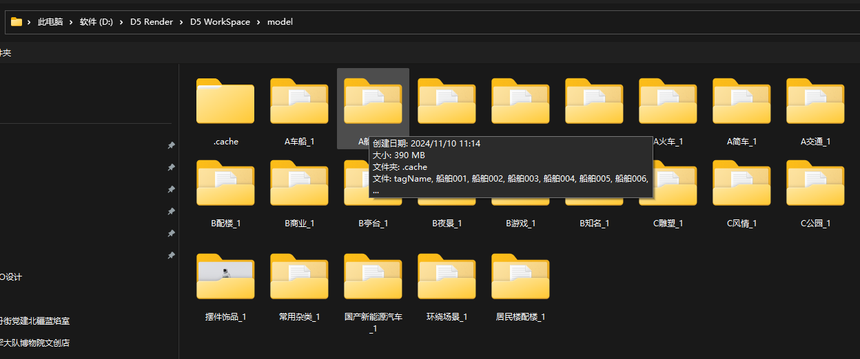

升级完后,打开渲染器本地素材库没有素材,但是目录历史有文件的。
升级完最新版,就没了,2台电脑都没了

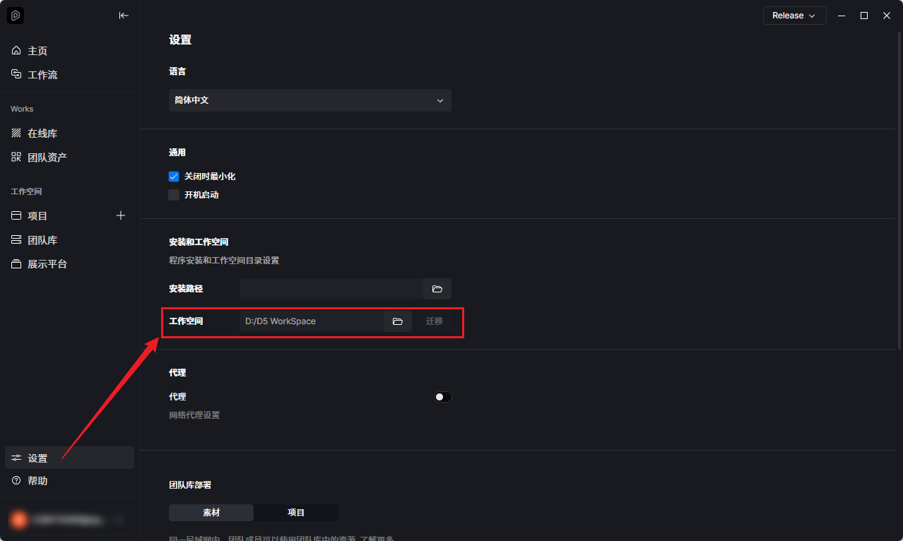

您好,建议您先打开启动器设置,确认当前工作空间路径是否仍为截图中的原路径。
如果工作空间路径发生了变化,D5 将无法读取原路径下的素材文件,从而导致素材消失或无法显示。
您可以尝试以下方式恢复:
  • 将原路径下的文件手动复制到当前工作空间目录中,然后重启 D5 进行读取;
  • 或直接在启动器中将工作空间迁移回原路径,即可重新读取原有素材。
