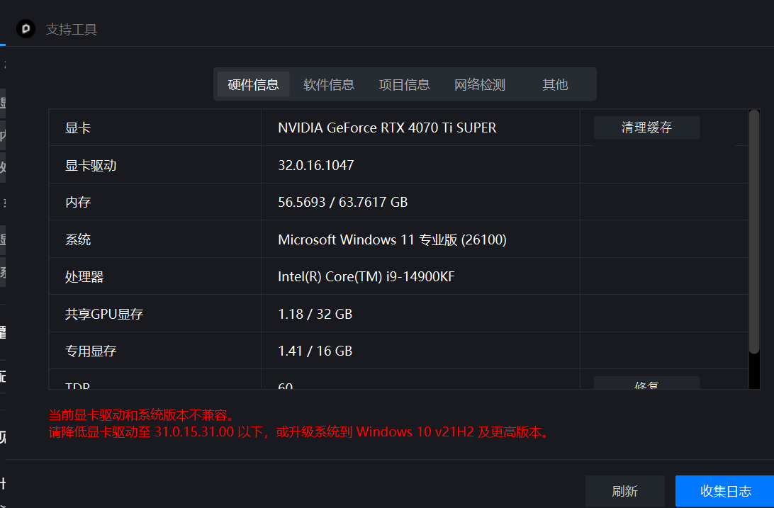

D5 打不开闪退,显示程序启动失败
之前没有过,更新完最新版本后就出现,一开始只是渲染过程中闪退,现在就启动不了
之后我重装了系统,装了旧版本的显卡驱动,也装了旧版本的D5渲染器,都不行
- D5渲染器版本 3.0
显卡4070ti s

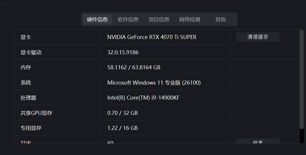

是不是i7/i9的13/14代CPU,兄弟是的话更新下bios,除了D5,玩其他3A游戏也可能闪退。
有没有风险,没整过啊
您是什么型号的cpu呢?具体的升级方法可以参照这里的教程:

您好,目前检测工具暂未完全兼容 60 系列及以上版本驱动,因此可能会出现驱动已更新至最新版本,但仍提示驱动不兼容的情况。
该问题我们已经确认,预计将在下一个版本中进行修复。
您当前的显卡驱动版本已经高于 531,且系统大于win10 1909则无需再降级驱动版本,可继续正常使用。
问题是D5用不了
更新完bios还是提示系统环境错误吗?
