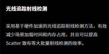

请教feature中提到的这项内容 “光线追踪射线检测”含义
这里提到https://www.d5render.cn/d5-render/feature/
" 光线追踪射线检测
采用基于硬件加速的光线追踪射线检测方法,有效减少场景加载时间和内存占用,并且可以提高 Scatter 散布等大批量射线检测的效率。"
为什么射线检测能有效减少场景加载时间和内存占用呢?请大佬们帮忙解答,谢谢
