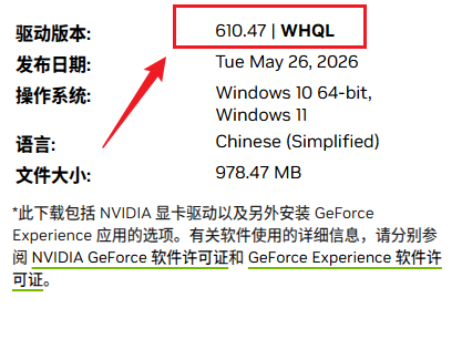

新电脑,首次安装d5,一开始日志显示显卡驱动需要降低,减低后创建场景仍显示系统错误,无法打开
您好,目前检测工具暂未完全兼容 60 系列及以上版本驱动,因此可能会出现驱动已更新至最新版本,但仍提示驱动不兼容的情况。
该问题我们已经确认,预计将在下一个版本中进行修复。 如果您当前的显卡驱动版本已经高于 531,且系统大于win10 1909则无需再降级驱动版本,可继续正常使用。
为了更快帮助您排查问题,建议您提供以下系统信息截图,方便我们了解具体情况:
