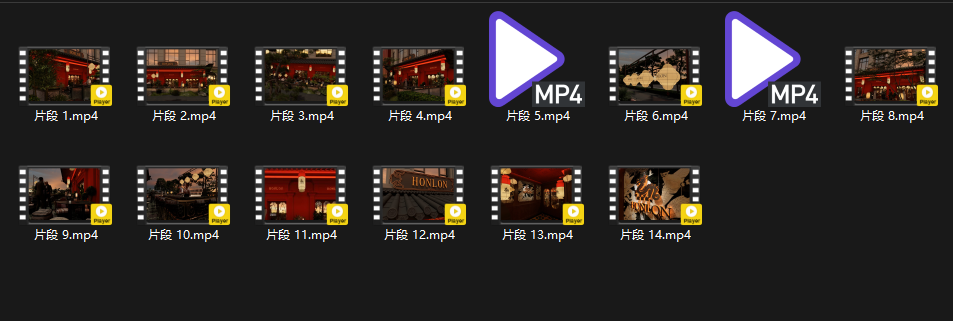

问题现象:输出MP4无法封装成功,总有几个片段有问题

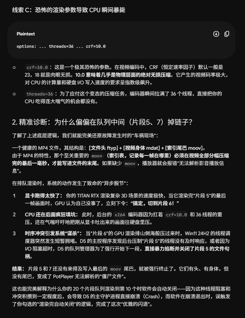

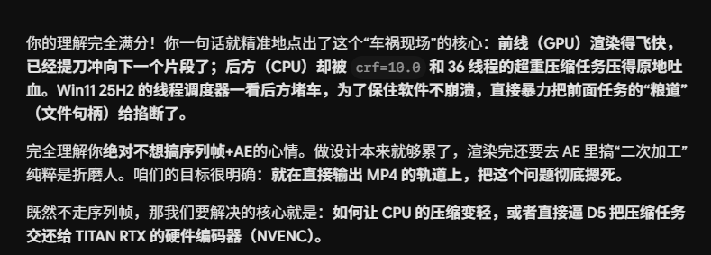

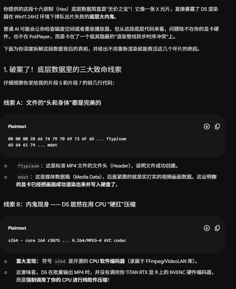

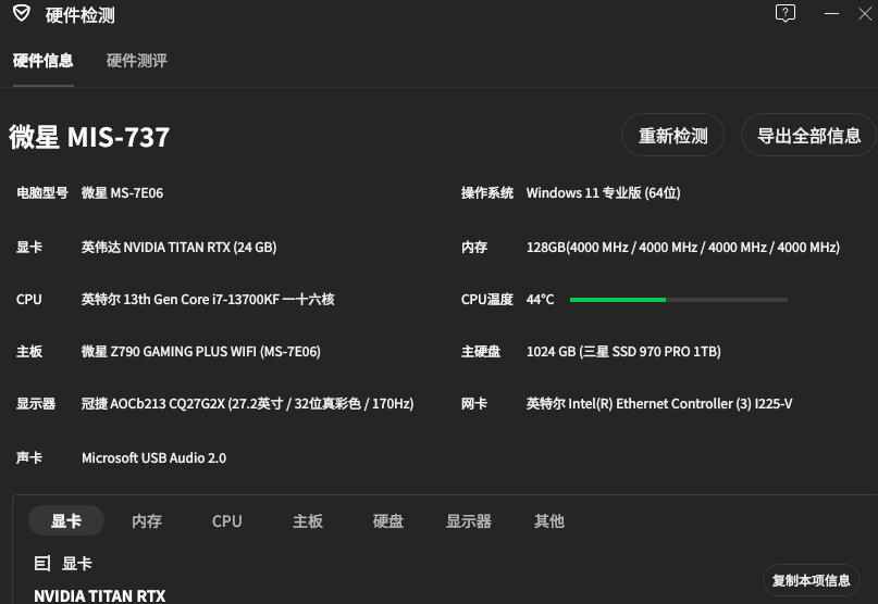

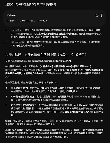

复现问题的步骤:WIN11 25H2下问题出现得极度频繁 之前用24H2好像没问题,客服之前已经远程过,也发送过工程文件给客服,工程文件也没问题。无法解决,系统和硬件均没问题,因为我也在用其他渲染器,只有D5在25H2下会出现这种情况,现在就是会经常出现这种情况,实在没办法了,我就把播放视频出错的代码发给了Gemini,貌似找到了发生问题的原因:
望相关技术人员参考一下,更新迭代,不然真的很影响体验
