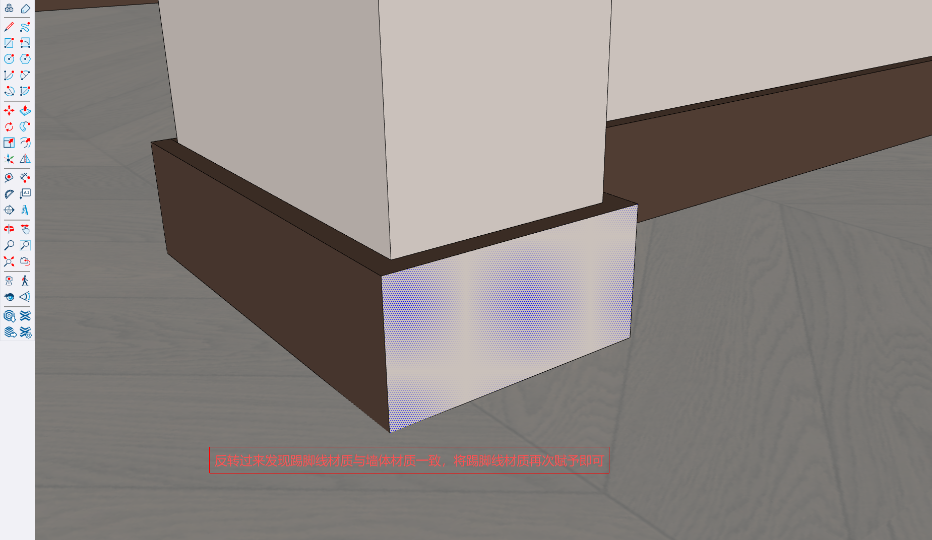

SU贴好了贴图,但是D5没显示是怎么回事?
  • 问题现象:我在SU制作一个踢脚线的时候,上材质但是D5里面却不改变,
  • 复现问题的步骤:具体操作我不确定,尝试过换其他材质再复制贴图也不行
  • 最近做过什么可能相关的硬件或软件变更:更新了显卡
  • 环境版本说明:学生版
  • D5渲染器版本:3.0.1
  • 显卡及显卡驱动版本:显卡:NVIDIA GeForce RTX 4060 Laptop GPU
  • 显卡驱动程序
    Studio 驱动程序 - 610.47- Tue May 26,2026
  • 建模软件及D5转换器版本(如有必要)
您好,请问重命名材质或新建材质再更新模型后可以正常显示修改后的材质吗?
吸取D5与su中的该材质,显示的材质名是否一致呢?

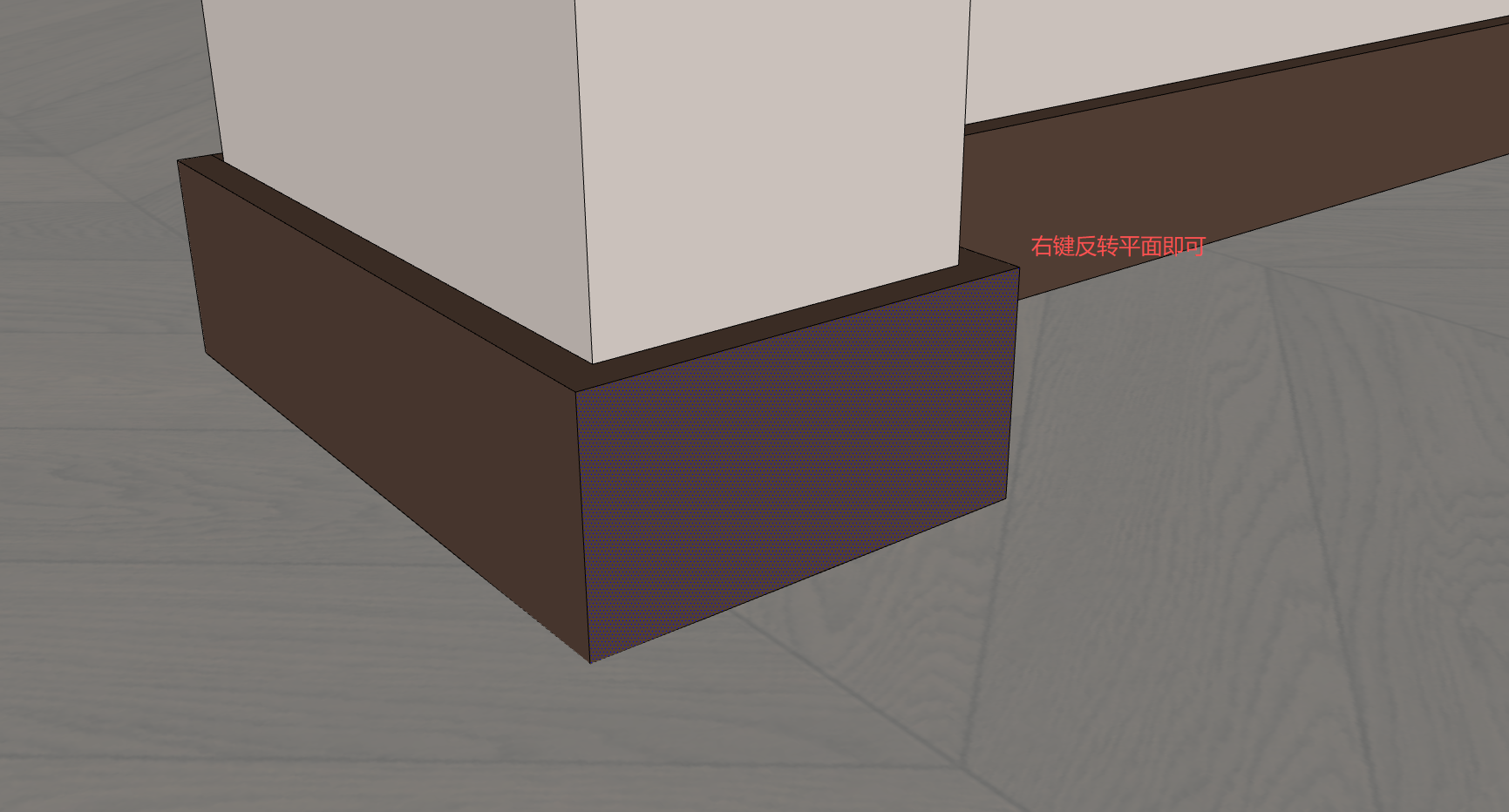

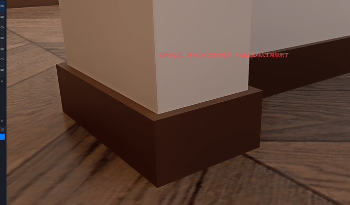

我是实时渲染的,吸附材质名称是不一样的。目前该问题我已经解决,解决的方案是,检查该模型平面正反,然后反转平面即可(我个人问题,建白膜的时候没注意细节,这个位置没有反转平面)
