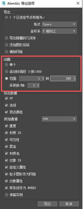

导出不能用中文的文件夹和文件名;
导入到D5后比例会变大,将尺寸缩小10倍,比29800mm,改成2980mm;

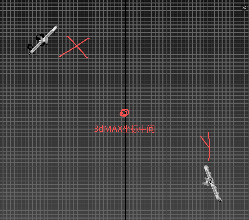

关于坐标,默认坐标是按3DMAX的空间坐标,所以一定先将每个物体移至XYZ为0的位置,单独导出ABC格式。
导出ABC选项,均为默认,动画范围按实际填写。
