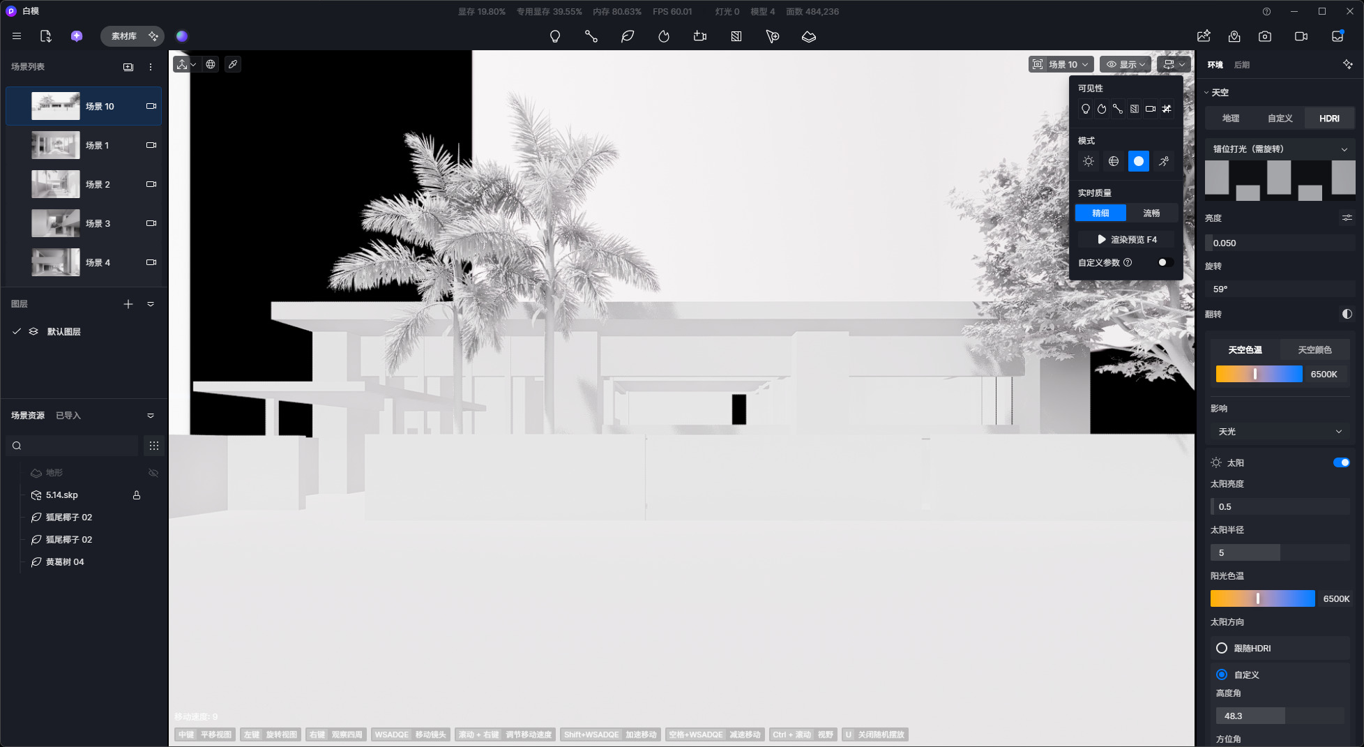

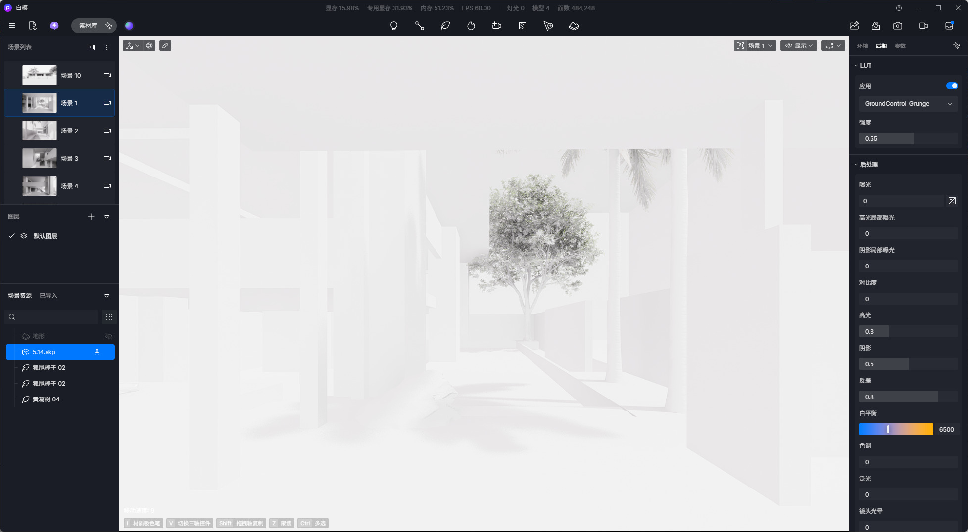

白模BUG,全部曝光,没有光影细节
昨天保存好的所有镜头,光感全部丢失,换HDR也没用,白模模式搞得像AO一样

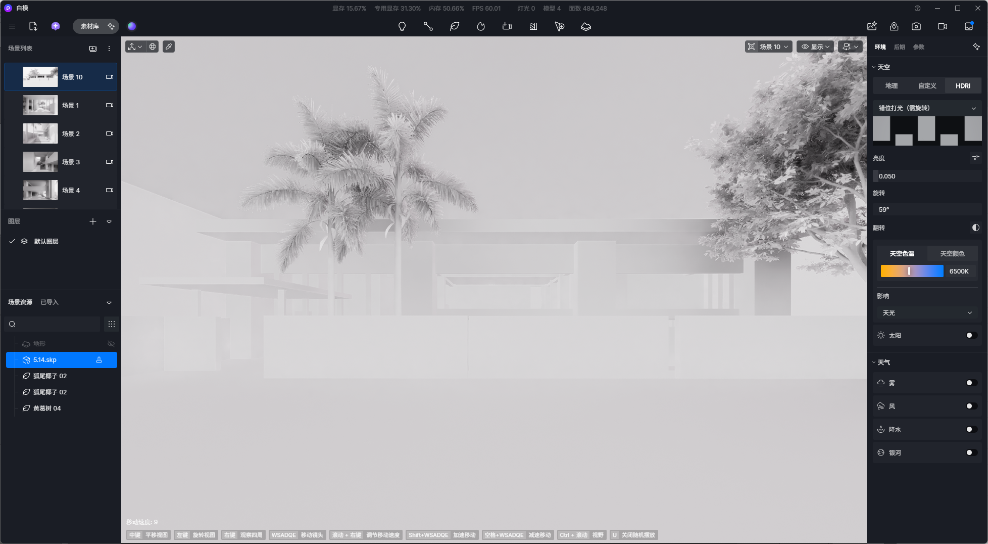

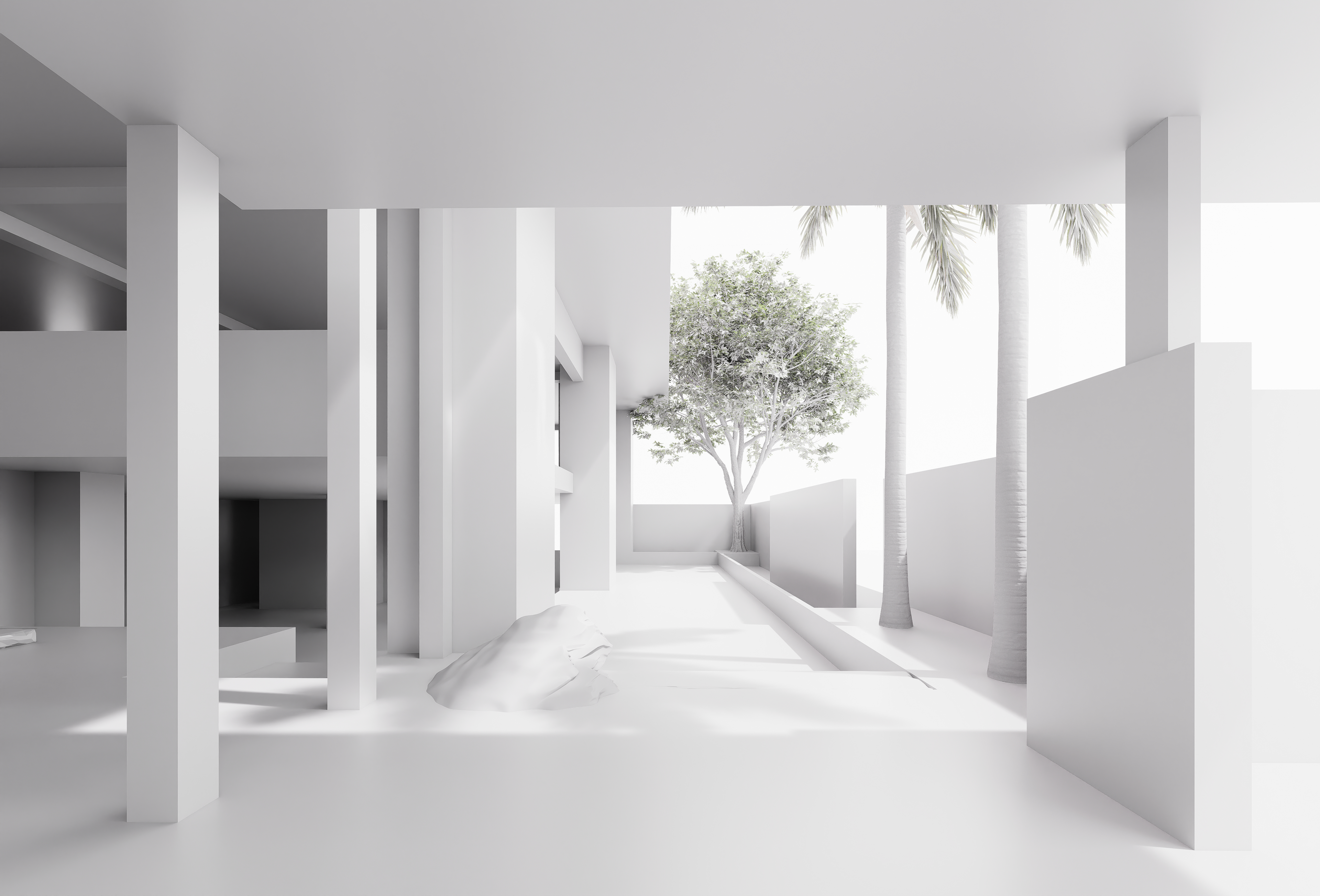

这是今天打开的

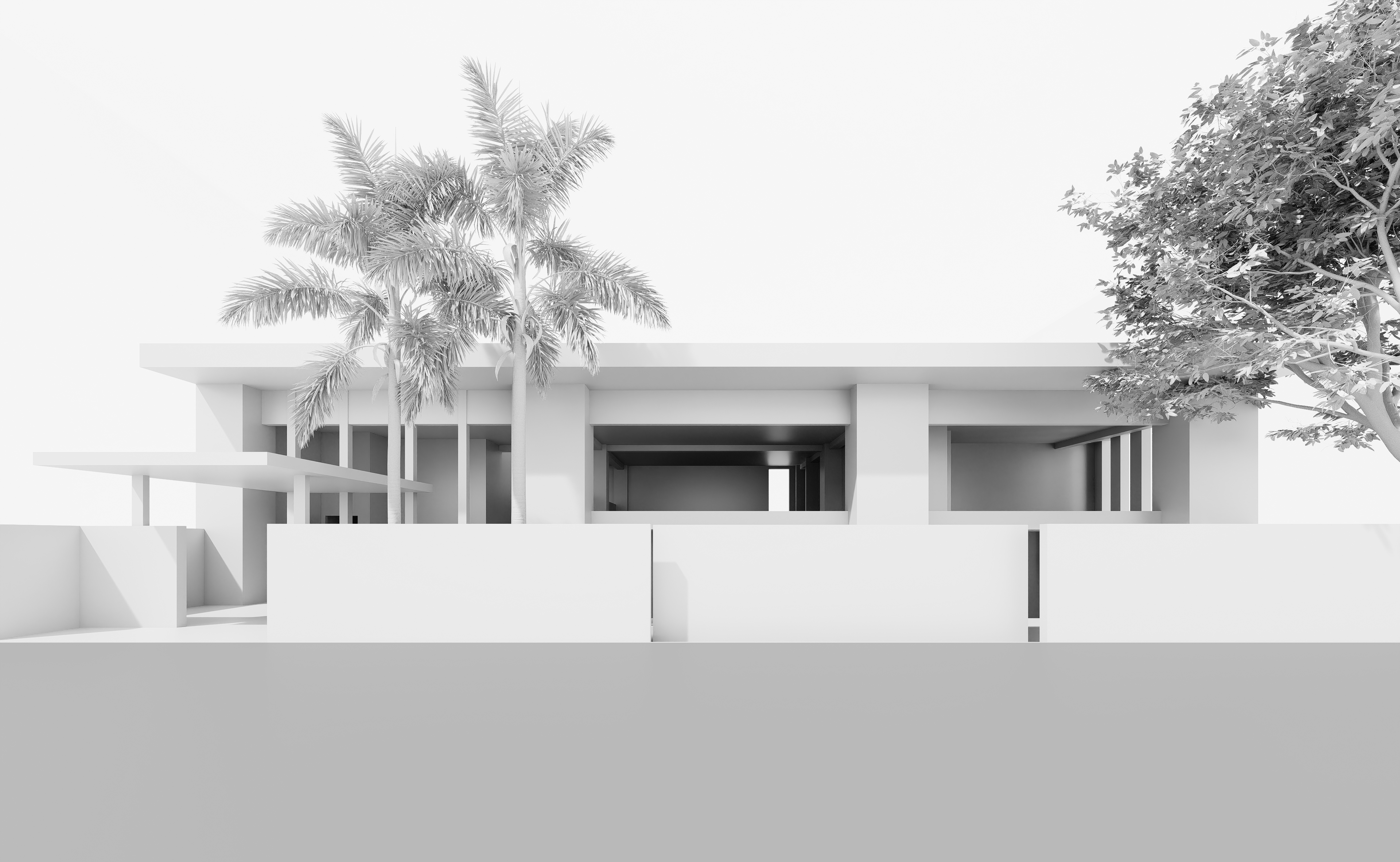

这是昨天渲染的
这是今天的
这是昨天的

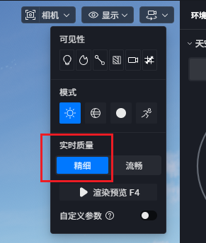

显示有没有跑去"流畅"!
您好,请问当前是在精细模式下进行的预览吗?
是的啊,是精细模式

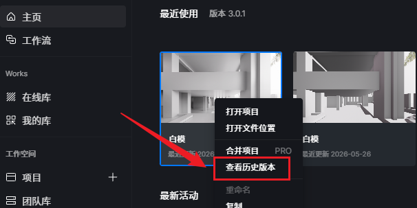

您历史版本中效果是之前的吗?可以先查看历史版本能不能找回之前的存档
没有存档,谁会想到会有这种bug,材质都还没贴只是简单打个光用白模汇报前期方案,咋感觉我总是遇上bug :joy:
能不能DRS文件给你们,研究一下,这个bug很致命

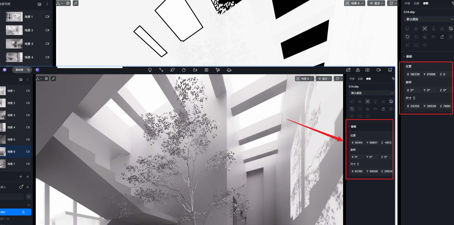

您好,建议您先在文件历史版本中查看效果正常的存档进行对比。历史版本中有之前效果存档。
目前看您两个效果不同的存档中,模型的位置与尺寸都有变化。
您可以尝试先将模型调整到相同的位置与大小后,再观察具体效果。
当前情况可能是由于模型位置发生变化,导致自定义 HDRI 的显示角度或映射位置发生改变,因此最终效果出现差异。
我找到这种bug原因了,因为我的HDR是自制的有些地方是黑色的,我不想渲染时看到黑色部分,我另外套了一个大盒子块体包住项目模型(然后给不参与渲染),就会导致这个bug出现 :thinking:
