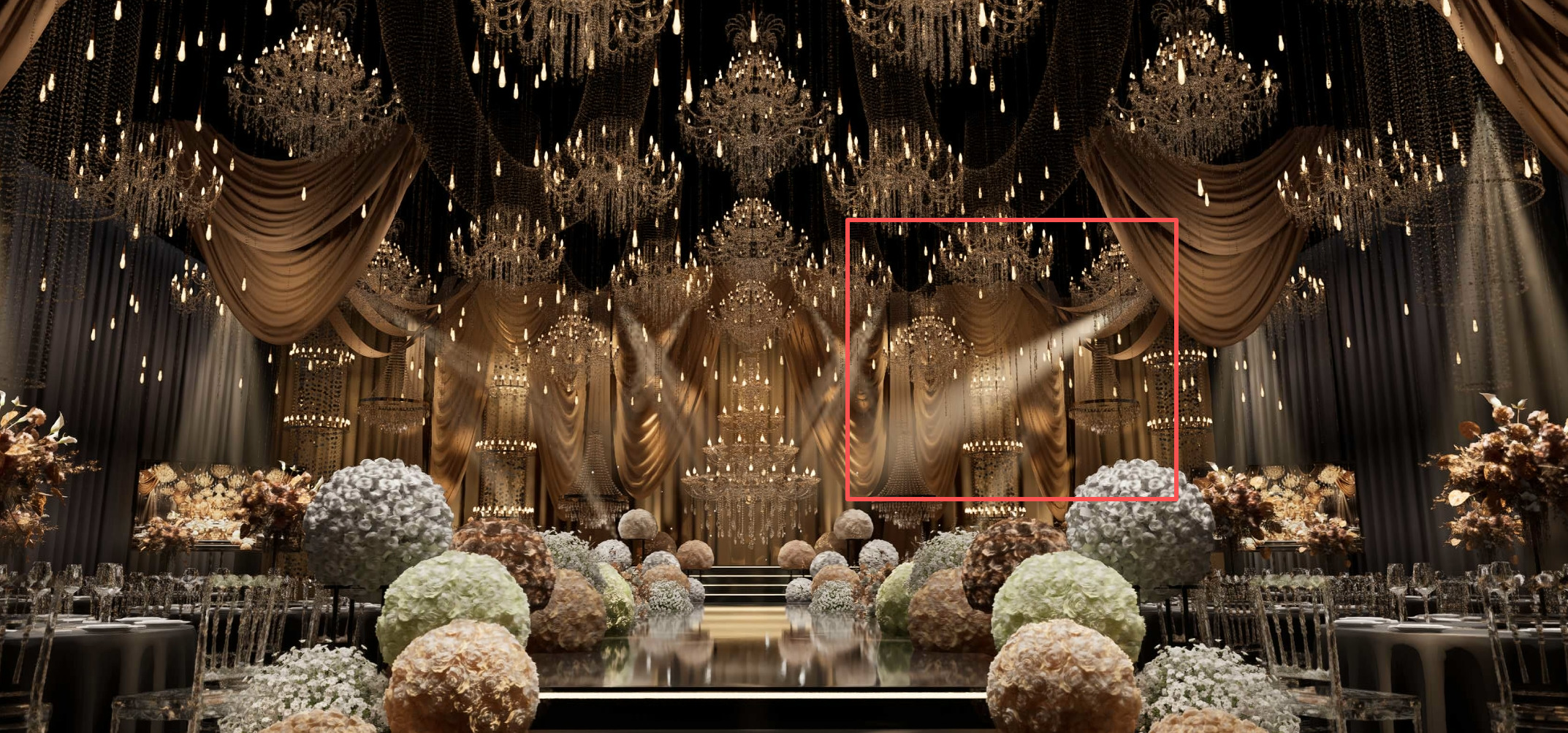

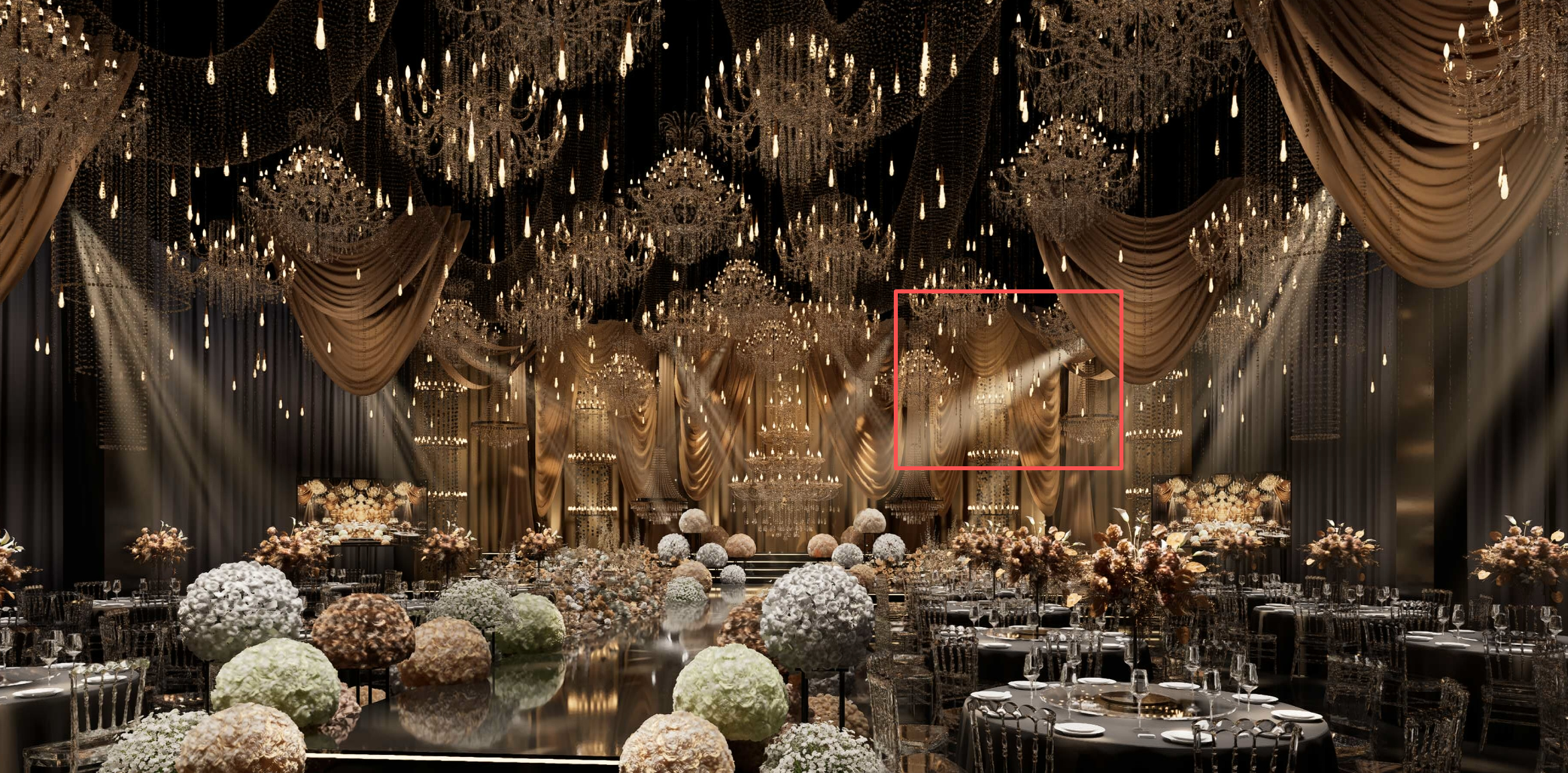

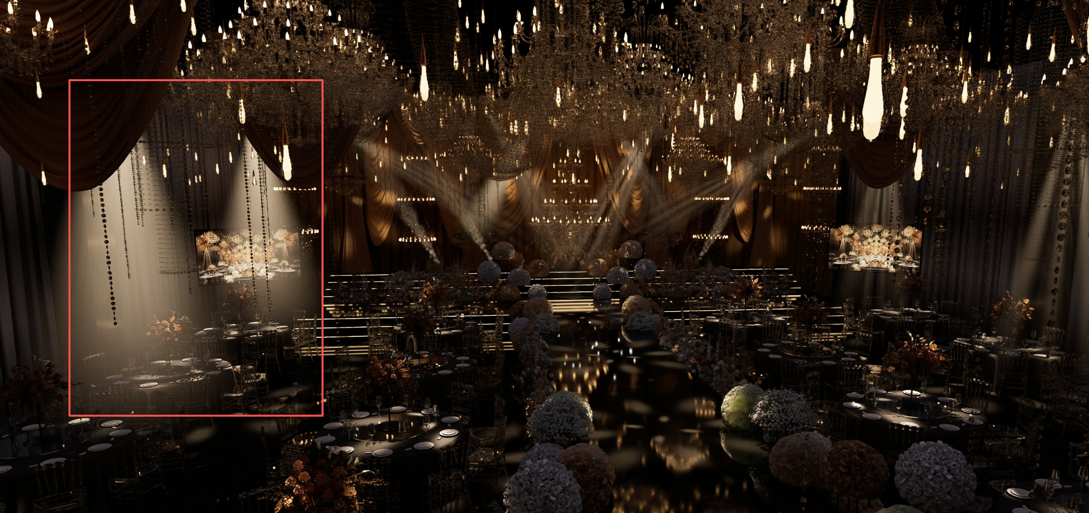

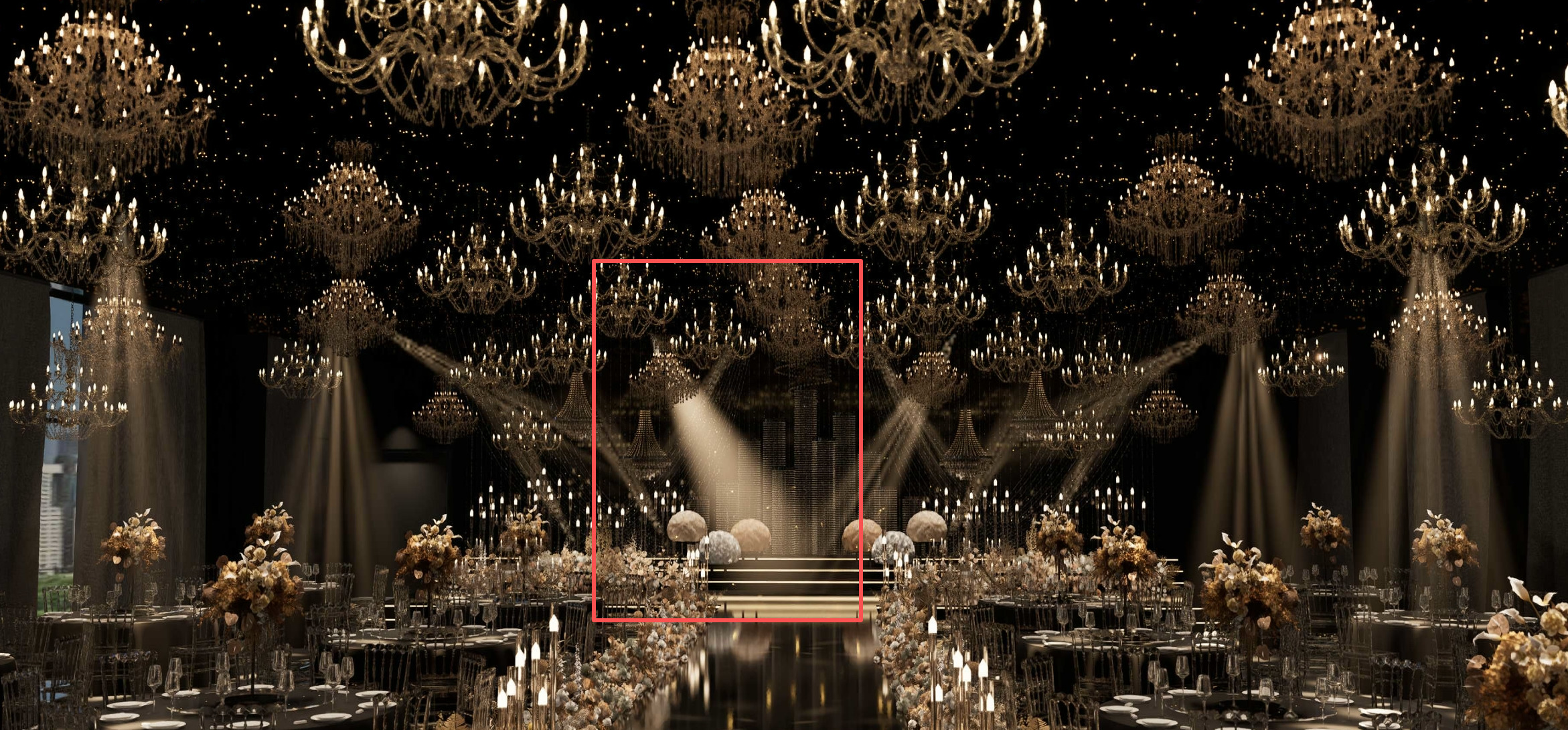

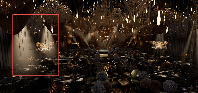

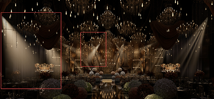

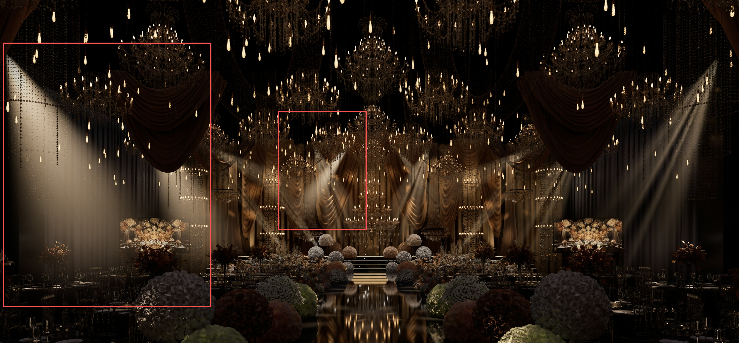

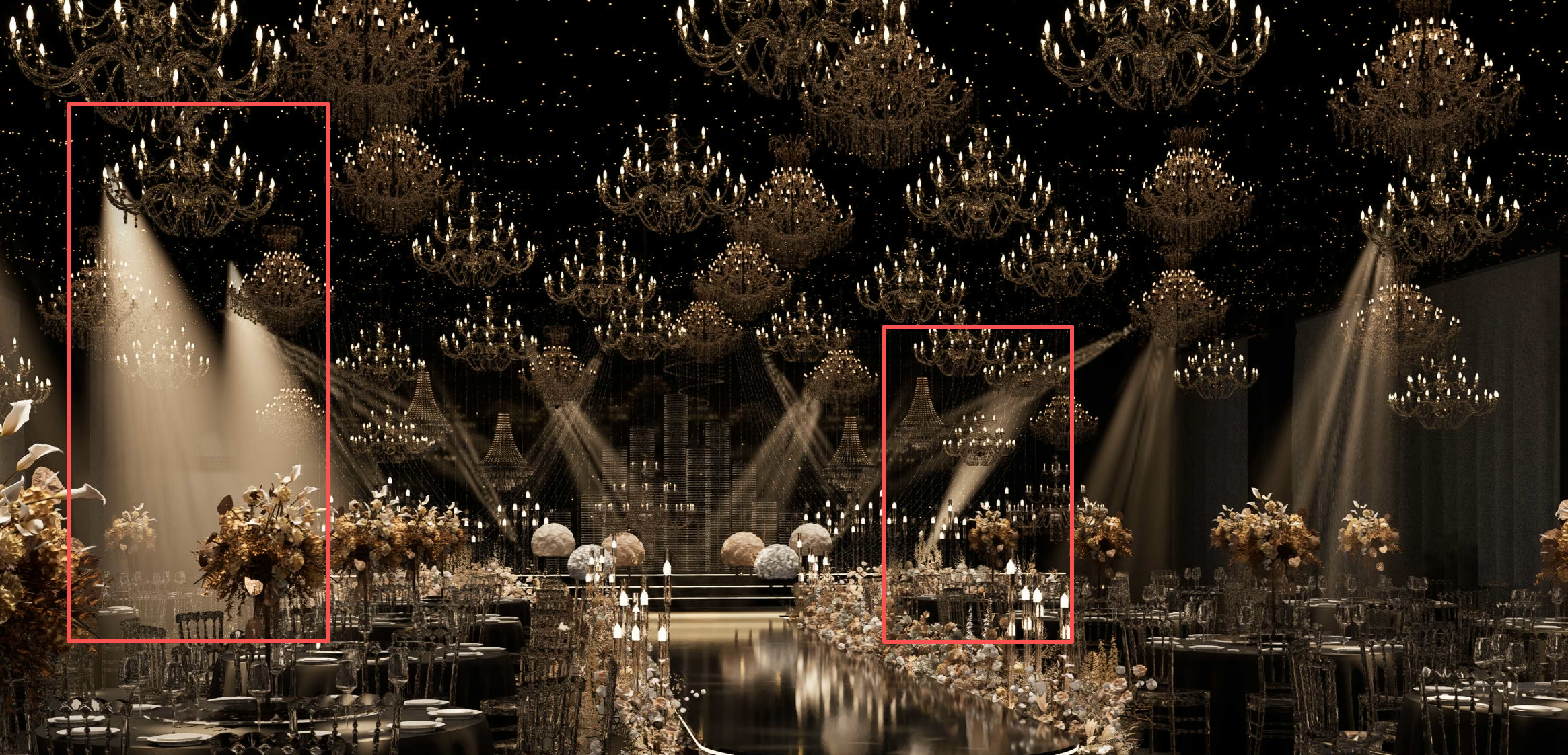

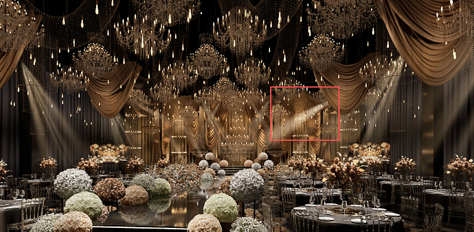

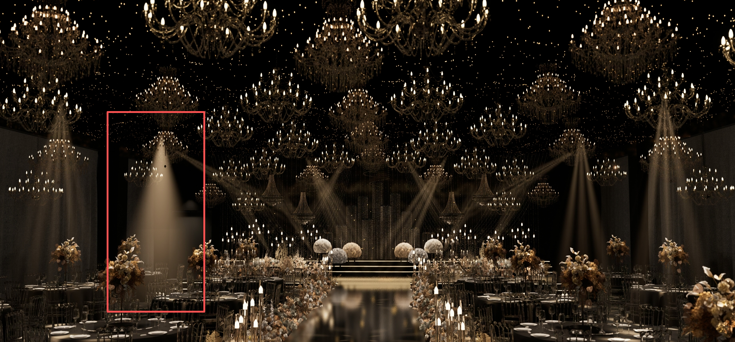

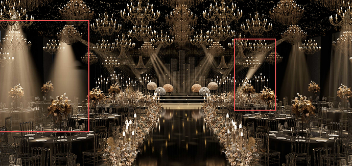

问题现象:舞台灯给了图案灯效渲染不出来,总会有出错的地方,都是同一个灯效、参数。不理解是不是bug,希望尽快给出答案
2395×1132 2.26 MB
2330×1123 2.33 MB
2342×1091 992 KB
2371×1105 2.14 MB

2225×1049 826 KB
2426×1127 2.08 MB
2342×1154 2.4 MB
2146×1003 878 KB
Ryannnn
2026 年5 月 18 日 02:39

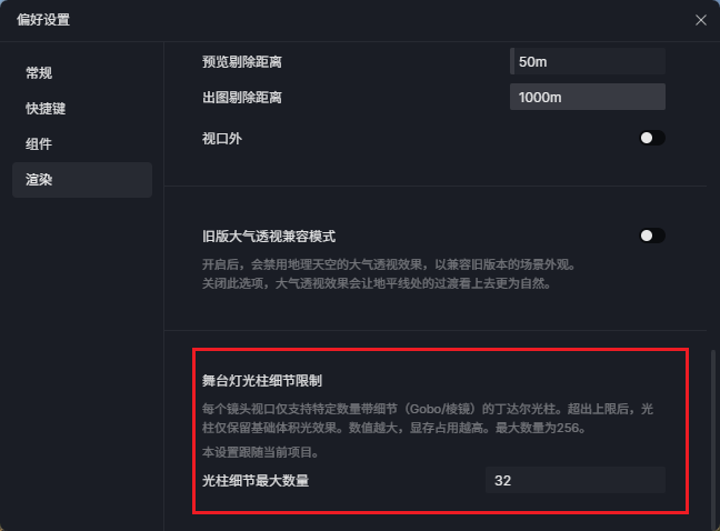

您好,建议您尝试在:
偏好设置 → 渲染
中,将
「舞台灯光柱细节限制」
参数调高后,再重新进行渲染,查看光柱图案效果是否能够正常显示。
如有测试结果,欢迎继续反馈。
648×478 28.3 KB
1985676042
2026 年5 月 18 日 04:00
4
感谢,已解决
