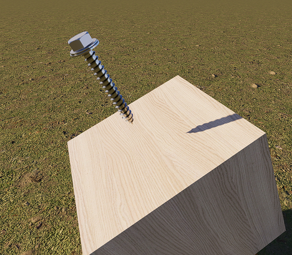

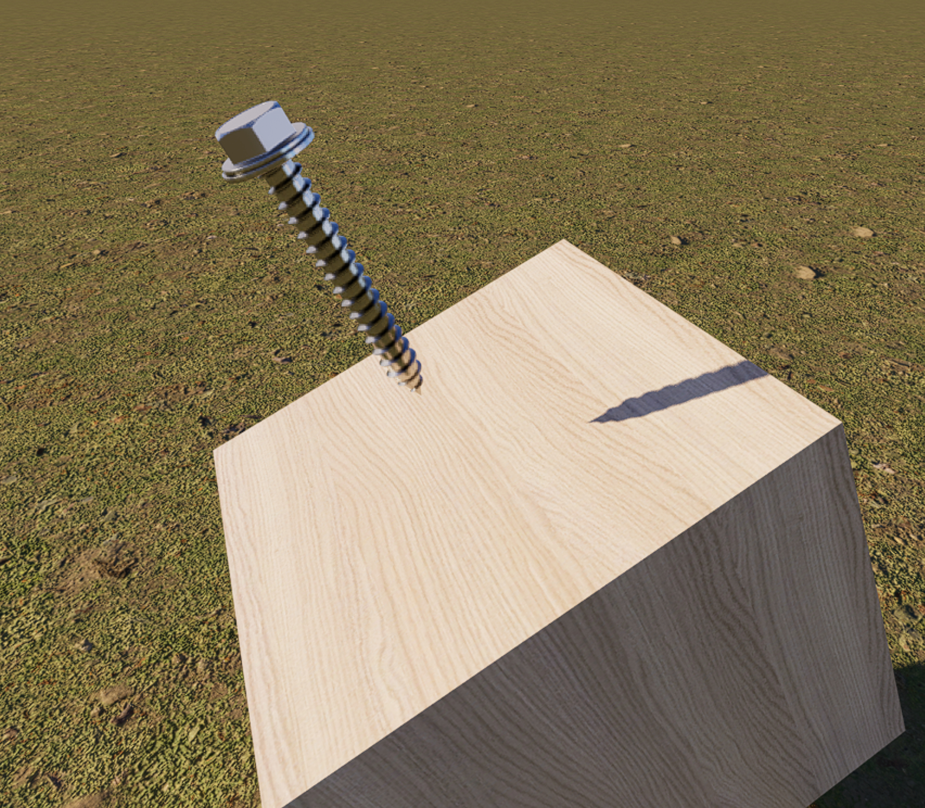

麻烦问一下大家,怎样制作螺丝拧进木头的动画,不知道怎么让螺丝按自身轴旋转,木头和螺丝都是倾斜的
您好,请问是需要录屏中的动画效果吗?可以使用关键帧来实现:

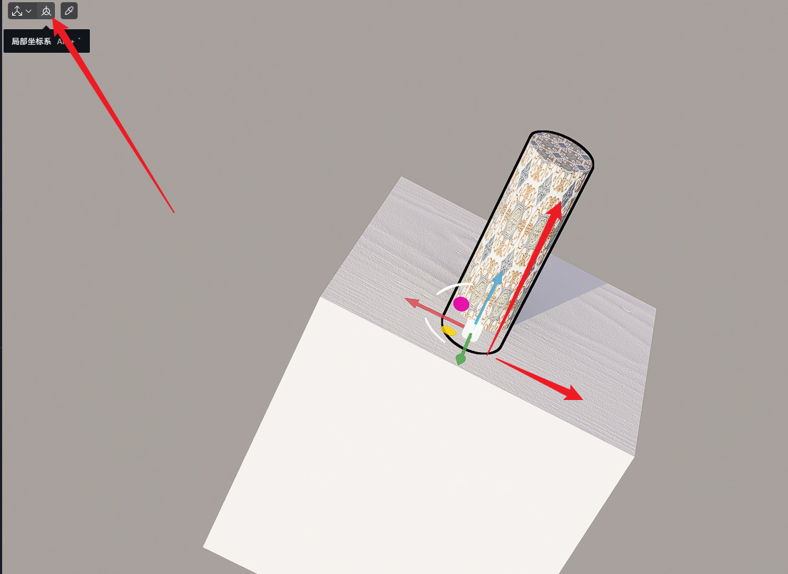

一样的,可以切换到局部坐标系后再去打关键帧,会比较好操作
刚才试了一下,在D5素材库里创建的模型切换局部坐标后可以实现,但是从MAX导入到D5里的模型实现不了,切换局部坐标没反应

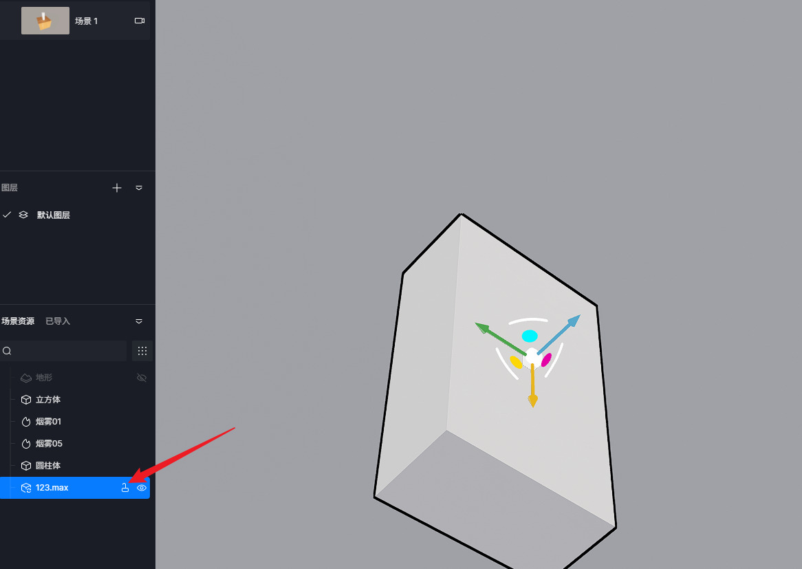

是插件同步到D5的模型吗?有解锁模型吗?
解锁后切换坐标好像也没反应吧
是导出的D5A文件
