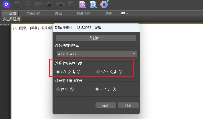

更新了最新的D5插件,老项目点击同步后D5里的相机错乱
今天更新了最新的D5同步插件,以前的就项目修改模型后,点击同步到D5后,D5存储的相机角度全部乱掉了,这是什么情况?怎么才能恢复???
您好,请确认当前是模型发生了 90° 旋转, 还是出现了 位置偏移 的情况?
建议您先断开插件同步,然后修改插件设置中的坐标转换方式,再重新关联同步,查看是否可以恢复正常。
如方便,欢迎继续反馈测试结果,我们会进一步协助您排查。
是的,我也遇到此问题,困扰好几天,以前做的方案全都错位,摄像机、坐标都错位。
我的方法就是卸载和重新下载同步插件,用旧的插件不要升级。
同步前在插件设置里改一下坐标转换方式到X/Y交换就好了
