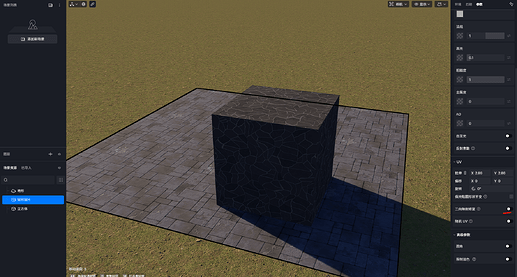

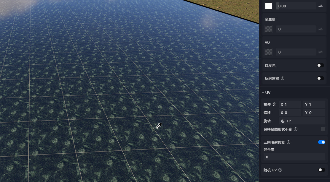

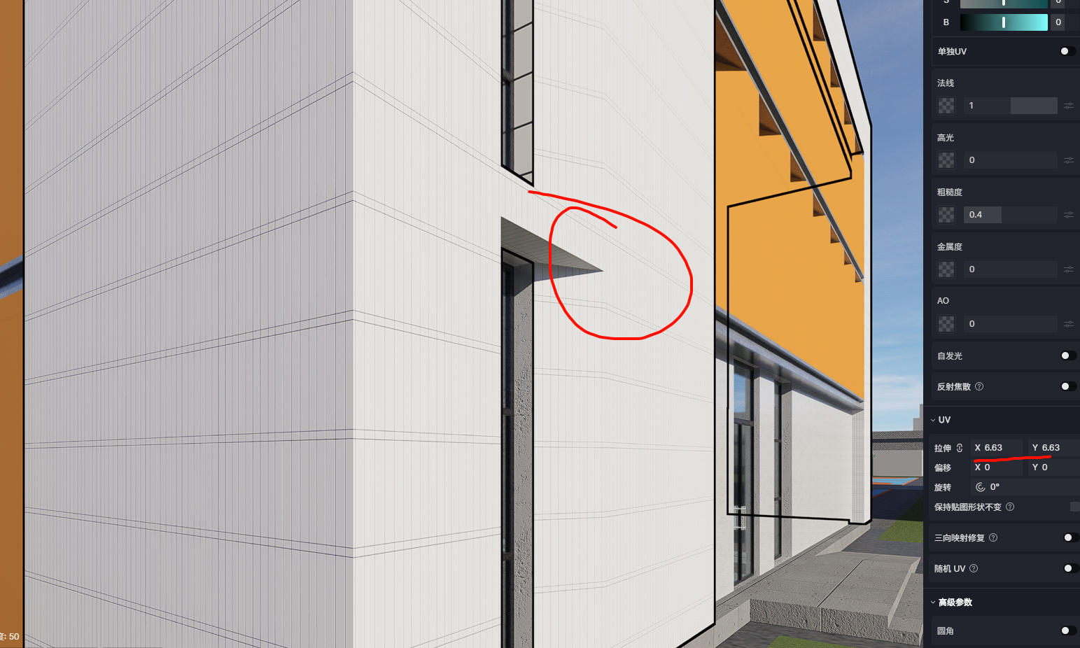

新版本三向映射修复点了之后材质纹理就看不见了
  • 问题现象:描述你遇到的问题或 Bug 的症状
  • 复现问题的步骤:新版本材质只要点击三向映射就出问题,材质纹理就看不见了,缩放也不会出现纹理。
  • 最近做过什么可能相关的硬件或软件变更:
  • 环境版本说明:两台电脑,一台7900x+7900xtx,一台i712700k+4070tis,均出现此问题,且所有文件都有此问题
  • D5渲染器版本 D5 3.0.1
  • 显卡及显卡驱动版本
  • 建模软件及D5转换器版本(如有必要)SU
参考::apple:说明:如何更高效的提问以便获得帮助

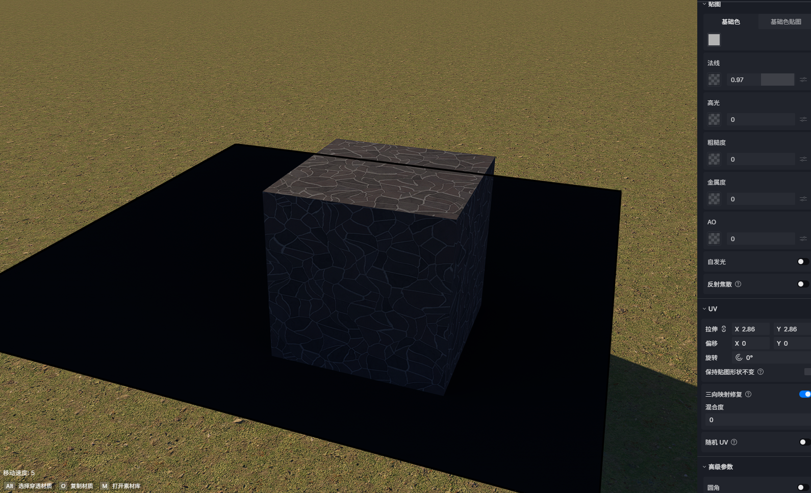

没有,直接赋予材质,甚至直接拿D5里面的简单体块来赋予材质,也会如此,拿自带材质来贴也一样
