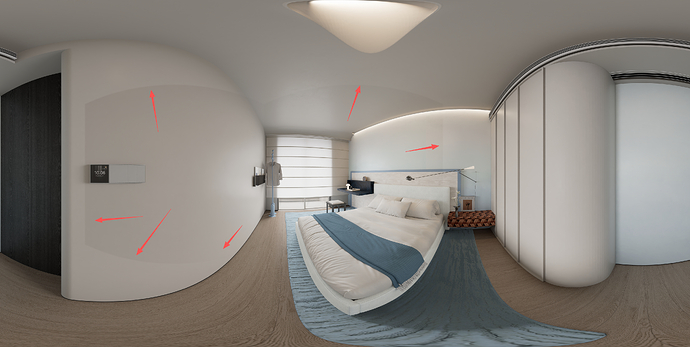

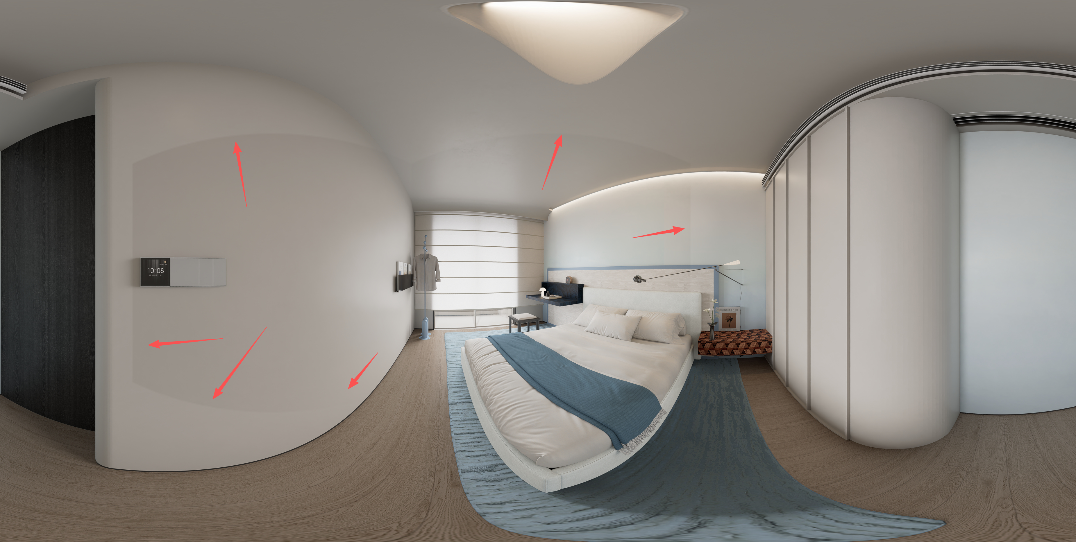

全景渲染出来有大面积色差
  • 问题现象:全景渲染出来有大面积色差
  • 复现问题的步骤:正常进行室内渲染,全景出现色差,渲染单张不会出现
