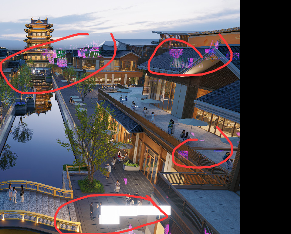

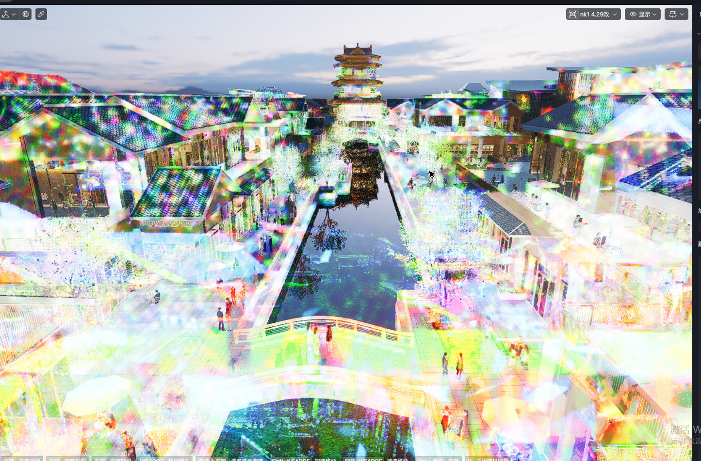

问题现象:描述你遇到的问题或 Bug 的症状
环境版本说明
D5渲染器版本
显卡及显卡驱动版本
建模软件及D5转换器版本(如有必要)
环境版本说明
D5渲染器版本
显卡及显卡驱动版本
建模软件及D5转换器版本(如有必要)

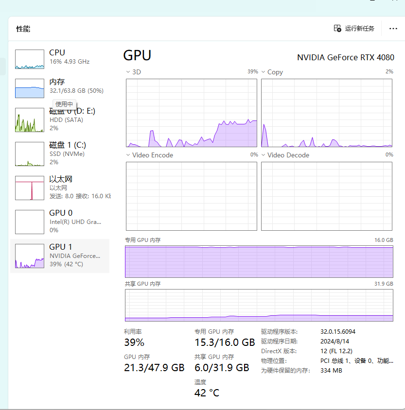

您好,请确认在打开场景时,设备的显存与内存占用是否较高。
如果显存占用过高,可能会导致花屏、显示异常等情况。您也可以使用其他硬件检测软件,进一步检查设备状态。
显存占用可通过以下方式查看:
任务管理器 → 性能 → GPU
查看 专用显存占用 是否接近上限。
如方便,欢迎提供相关截图,我们会协助您进一步判断。
显存占用太高了,需要优化一下显存占用,也建议您检查一下硬件。
可以尝试以下方法优化显存占用后再运行项目↓:
如何查看和优化显存占用? | D5渲染器帮助中心
