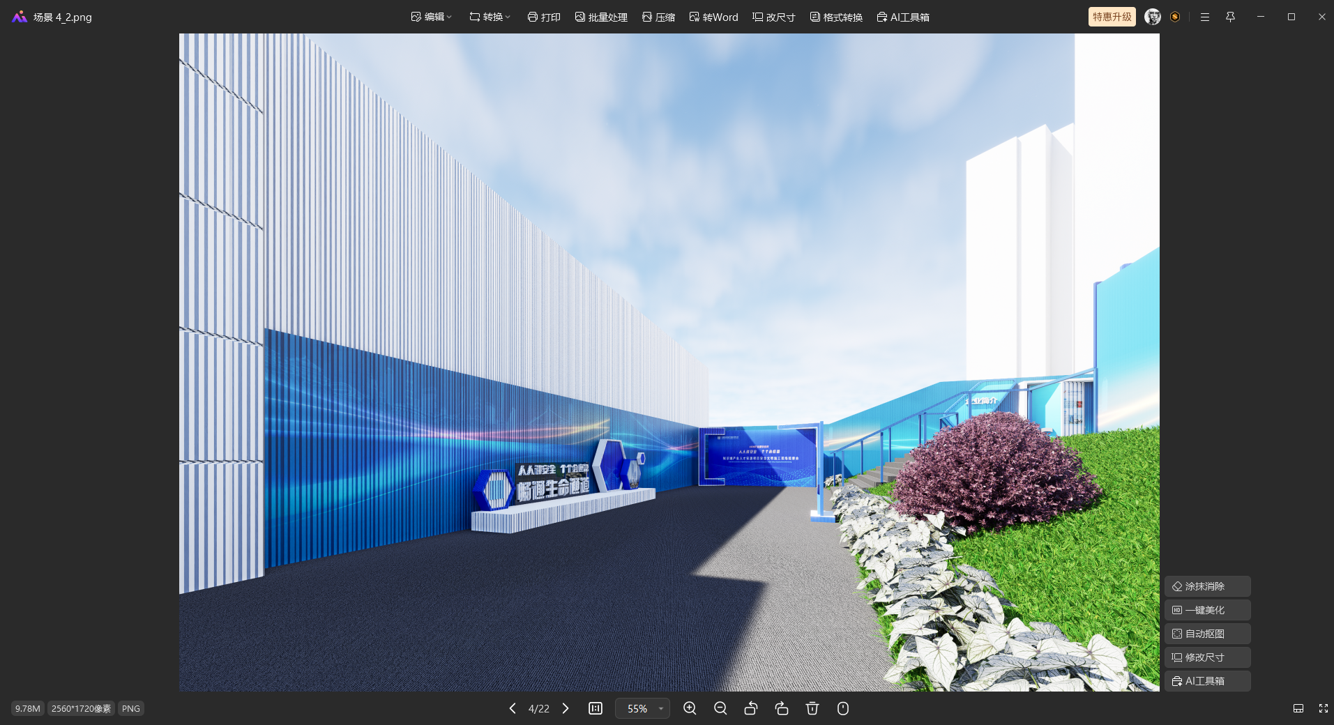

渲染出图后部分区域发现很多纵向纹理,其他区域的效果图又是正常的,在d5里面预览的时候画面也是没有问题的
同一个模型下渲染仅部分区域渲染出来的效果图有非常多的纵向纹理,其他区域没有啥问题,同一个模型换了其他好几台电脑也是无法解决,最后一张是其他区域的效果图。
