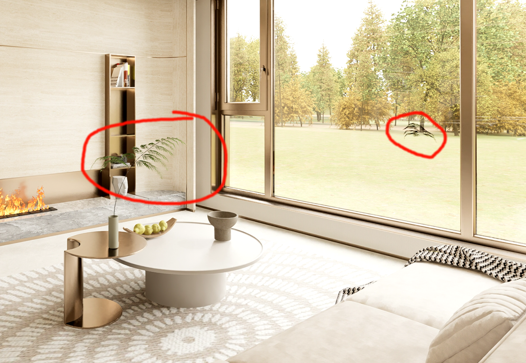

  • 问题现象:D5渲染出现奇怪的反射
  • 复现问题的步骤:某些模型不明原因会在基础玻璃材质上形成奇怪的反射现象,更换模型本身的材质以及在建模软件塌陷模型等等操作都不能消除
您好,玻璃是否为厚度建模,如果不是,可以在D5里把厚度参数打开看下。也可以拉动摆件植物查看反射是否存在变动,或者调整高光参数等看下。
玻璃是厚度建模的另外这个感觉是bug,只有某些模型会产生这个问题原因不明,因为这个反射只反射某个模型的部分,其余部分就不会反射,而且玻璃材质不同的参数配置的更换过了,反射的模型的才会也更换过了问题也依旧,更换个其它模型可能就没有这个问题了

感觉应该是bug,我用别人教的方法试了一下,如果模型在max里一起同步到d5这个模型就会出现在玻璃里面反射的问题的,而单独选中出问题的模型,先单独导出成d5a文件,然后在场景里删除反射的模型进行同步,同步之后再导入会反射的模型的d5a文件合并进来,这样反射就没有了。
