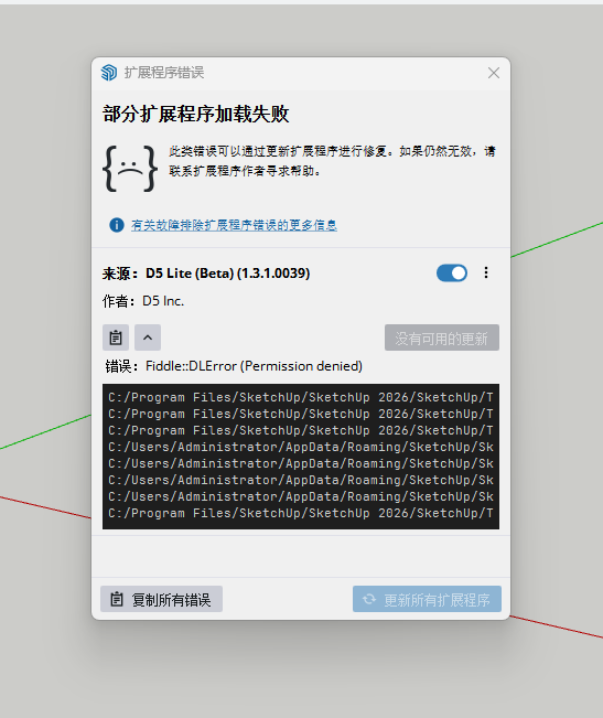

安装完成后打开SU提示部分扩展程序加载失败,如下图
是之前用的livesync插件 吗?现在装的lite插件
这个提示一般是有livesync残留(lite包含了livesync功能,在安装lite时会自动卸载livesync 但不同用户环境可能卸载不完全)
可以参考 SU2024安装了D5lite打开后提示有问题 - 互助小组 - D5论坛
